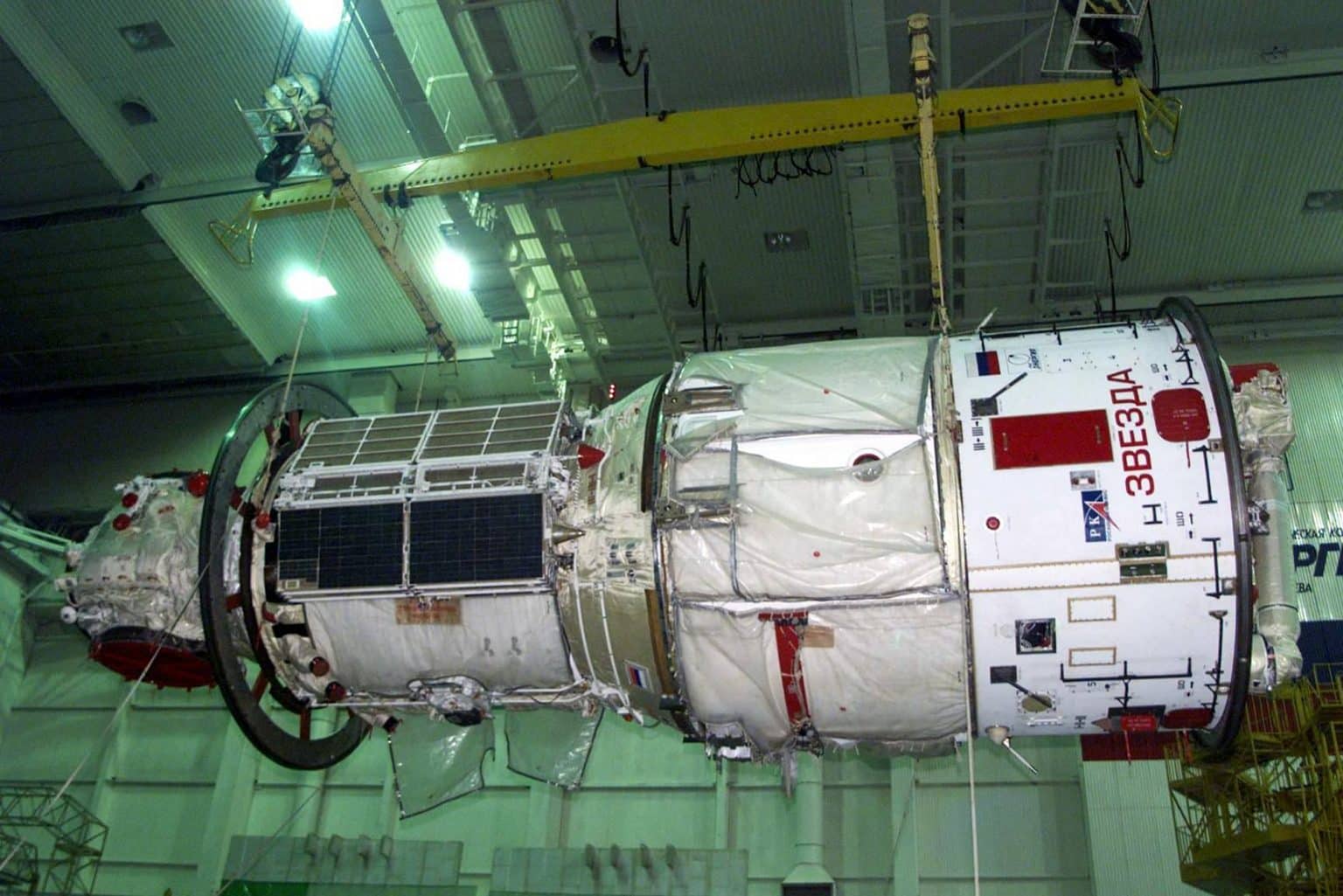

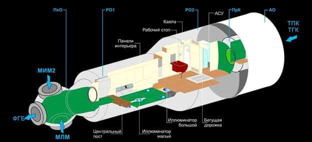

Transfer-Sektion am Swesda-Modul bleibt vorerst zu
Die Transfer-Sektion ist der Teil rechts am Swesda-Modul, an dem die Progress-Frachtschiffe anlegen und
durch den mitgebrachte Fracht in die ISS gebracht werden kann. Treibstoffe werden von dort auch in die
ISS transferiert, jedoch nicht über den begehbaren Transfer-Tunnel, sondern über separate Rohrleitungen.
Das Swesda-Modul - rechts befindet sich innen mittig der Transfer-Tunnel             Foto: RKK Energia
Auf der folgenden Skizze kann man ausgehend vom roten Esstisch nach rechts hin die Koje und dann
das mit ACY (dt.ASU) gekennzeichnete "stille Örtchen" sehen. An dieser Stelle befindet sich die grau
dargestellte  hintere gewölbte Wand des Swesda-Moduls, in dem sich eine Luke zum Transfer-Tunnel (Prk)
befindet. Am hinteren Ende, das ebenfalls eine Luke hat, legen die Progress-Frachter an. diese Luke ist
jedoch auch für das Ankoppeln ausgelegt und demzufolge schwerer als die innere Luke.
Skizze des  Swesda-Moduls                                                                                                      Grafik:  ZPK
