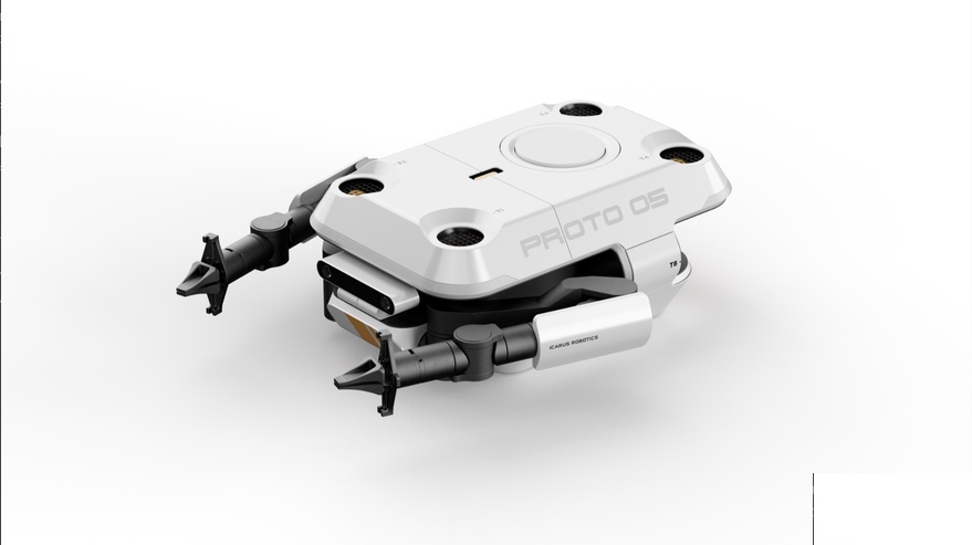

Im kommenden Jahr (2027) soll ein Assistenz- und Reparaturroboter auf die ISS gebracht werden, der sich mit kleinen Gebläsen autonom in der Raumluft der ISS bewegen wird, zwei Arbeitsarme besitzt und von der Firma Icarus Robotics entwickelt wird:
  Quelle: https://payloadspace.com/voyager-and-icarus-team-up-on-in-space-robotics-demo/

« Antwort #4998 am: 15. Juli 2026, 19:10:31 »
Meine ersten 2 Gedanken:
Könnte beim "Herumfliegen" an Dr. Simon Wright aus "Captain Future" erinnern. Die beiden Arbeitsarmenden erinnern aber auch an Maximilian aus "Das schwarze Loch".

Re: **ISS** <Hauptthema>
« Antwort #4999 am: 15. Juli 2026, 19:56:17 »
Nur um eine Vorstellung zu den Abmessungen zu bekommen: wie groß ist denn dieses Teil eigentlich ? Der angegebene Link gibt dazu keine Informationen. Und ein Render -ist halt ein Render...
