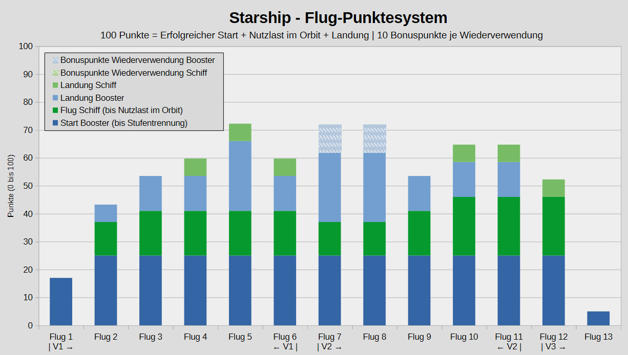

Offline Hugo
  • 5491
Re: Starship Flug 13 (B20/S40), Starlink-423 (30.1 L1 V3)
« Antwort #246 am: 17. Juli 2026, 22:18:19 »
Ich habe "Tanken und Triebwerkszündung" als eigenen Part im Punktesystem. Somit bekommt Flug 13 von mir offiziell schon die ersten Punkte ;)

« Antwort #248 am: 17. Juli 2026, 23:26:51 »
Hugo
Na dann wollen wir doch mal schwer hoffen, daß es nicht bei diesen paar Punkten bleibt!
Die vage Möglichkeit besteht ja immerhin,
und die holde Nr. 13 soll da so ihre Tücken haben...  ???
Nächste Woche um diese Zeit dürften wir es genauer wissen   P-I
Offline Kelvin
  • 1743
« Antwort #249 am: 18. Juli 2026, 01:08:29 »
Ich habe "Tanken und Triebwerkszündung" als eigenen Part im Punktesystem.....
Hallo Hugo,
Ich glaube, dass es sich bei diesem Punktesystem um ein Konstrukt handelt, welches mehr Verwirrung stiftet, als dass es eine Art Klärung bewirkt. Es ist frustrierend, wenn man als zwischenzeitlich seltener Besucher hier sofort auf diesen Unsinn trifft, statt echte Zusatzinfos oder zumindest Gedanken zu lesen.
