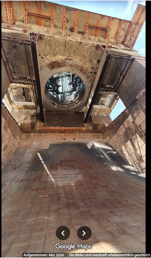

Habe mal von Koogle Erde ein Bild geschnipselt welches den Stand von Mai 2024 abbilden soll:
Da scheint es schon einiges an Betonaufbrüche zu geben speziell an den tragenden Elementen an den Laufschienen  ::)
Offline HausD
  • 14532
Re: Reparatur des Startplatzes-31/6 in Baikonur
« Antwort #78 am: 20. Dezember 2025, 18:36:31 »
Hallo Alex,
Betonaufbrüche an den Laufschienen sehe ich nicht, da man die Laufschienen der Serviceplattform von unten nicht sehen kann.
Die Schienen liegen etwa im oberen Drittel des breiten Schutzbleches auf der Beton-Brüstung.
Aber Schäden am Beton gibt es bei nahezu jedem Start, bedingt durch die enorme Hitze und den extremen Staudrücken und deren rüttelnden Kräften. Daher wird nach jedem Start die Statik des Starttisches geprüft und ggf. eine Reparatur vorgesehen.
Jedoch ist die Bauausführung Potenzen sicherer ausgelegt, als es bei normalen Bauten (Sicherheitsfaktoren : 1,35 für Eigenlasten / 1,5 für Verkehrslasten)  oder Brücken der Fall ist, nach meiner Info mit dem Faktor 60 und mehr.
Gruß, HausD

... noch eine Sache, die mir aufgefallen ist: das Bild (oben) zeigt der Startplatz 5 auf dem Pl. 1, also den GAGARINS START.
Weihnachts-Gruß, HausD

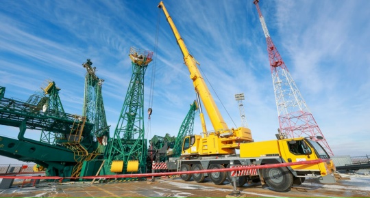

Serviceplattform in Baikonur wieder hergestellt
Der Wiederaufbau der Serviceplattform in der Startanlage PU 6 des Pl. 31 des Kosmodroms Baikonur ist erfolgt.
Das berichtet Kommersant mit Berufung auf Roskosmos am 03.03.2026.
Die Serviceplattform im ausgefahrenen Zustand
Der Wiederaufbau  dauerte etwas mehr als zwei Monate. Über 150 Mitarbeiter von ZENKI und vier Auftragnehmerfirmen waren daran beteiligt.
In dieser Zeit wurden
- rund 2.350 Quadratmeter Metallkonstruktionen vorbereitet und lackiert,
- Befestigungselemente im Starttisch ausgetauscht,
- die elektrische Ausrüstung an Starttisch und Plattform komplett erneuert und
- über 250 laufende Meter Schweißnähte ausgeführt.
Blick in den Schacht der Starteinrichtung
Hier wurden insbesondere die geschützten elektrischen Zuleitungen an den unteren Halte-Armen der Rakete neu verlegt.
Blick in den Schacht der Starteinrichtung                               Fotos: Roskosmos/Kommersant
Die komplexeste Aufgabe war laut Roskosmos der Einbau der Längs- und Querträger –
für die  große, gitterartige Tragkonstruktionen, die das Tragwerk der Kabine bilden.
Jeder Träger ist 19 Meter lang und wiegt etwa 17 Tonnen. Die Installation erfolgte
durch die Zündöffnung der Startrampe – einem vertikalen Kanal unter der Rakete,
durch den Triebwerksflammen und -gase beim Start abgeführt werden.
Aufgrund des begrenzten Platzes konnte kein Standard-Hebeverfahren dazu angewendet werden:
Die Träger wurden stufenweise in den Abgaskanal (Teil des Triebwerksabgassystems) abgesenkt
und anschließend in ihren vorgesehenen Positionen innerhalb der Startrampe fixiert.
Dabei sind sicherlich auch die Erprobungen der Startanlage erfolgt, denn Roskosmos-Chef Dmitri Bakanow
erklärte, die Instandsetzung sei planmäßig abgeschlossen worden, und die Vorbereitungen für den Start des
Progress-Frachtraumschiffs, der für den 22. März geplant ist, würden nach dem 03.03.2026 beginnen.
                                                Quelle Kommersant/Skyscr
Gruß, HausD
