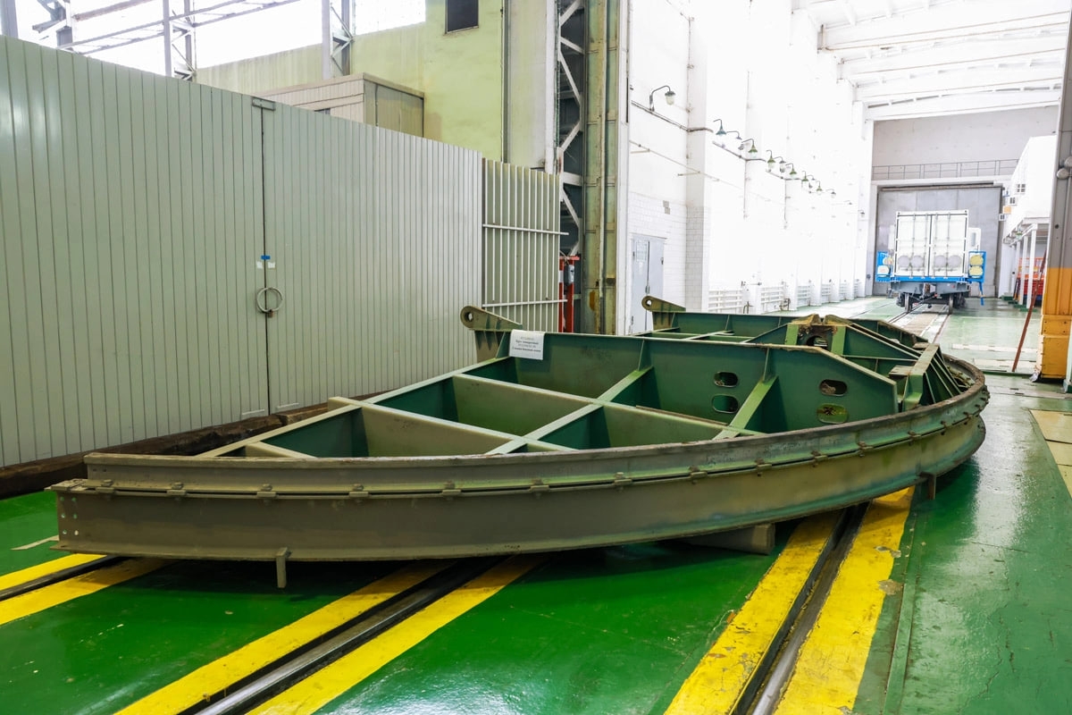

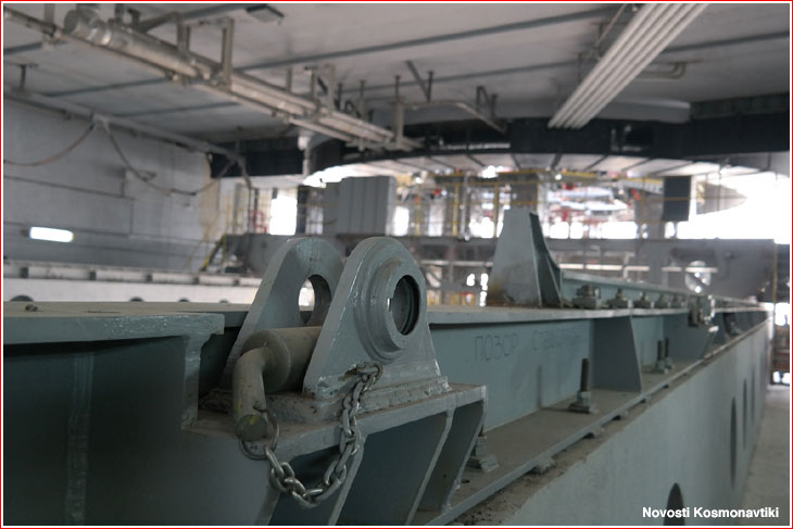

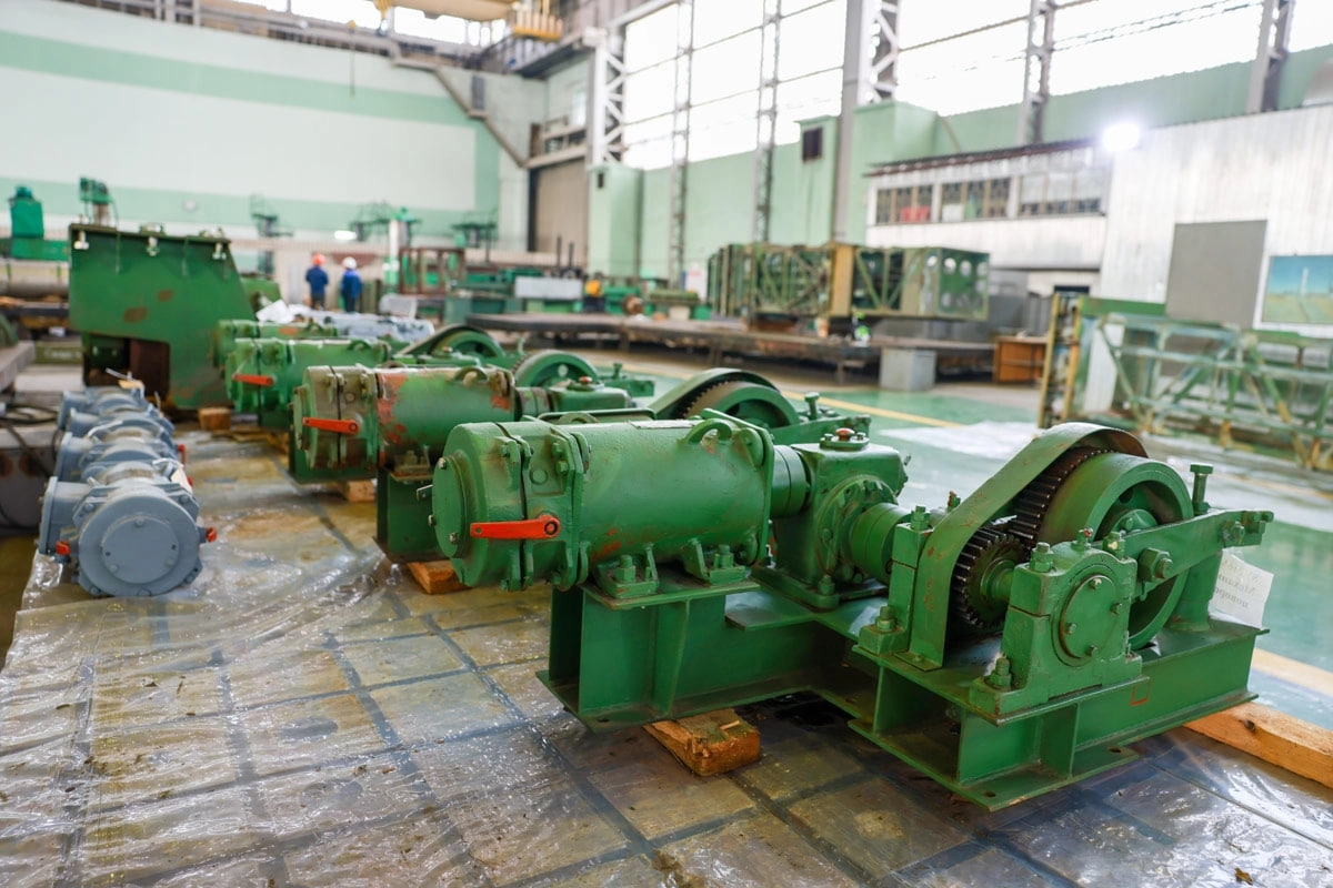

Bilder von der Ersatz-Service-Plattform
Bei Pro Kosmos werden Bilder gezeigt, die Ersatzteile und Aussenarbeiten zeigen:
Ein halbes Kreissegment der Service-Plattform
Die Motoren mit Getriebe für die 4 Laufräder
Hier sieht man dass die Teile schon lange gelegen haben.
Die unteren Halte-Arme für die Sojus-Raketen müssen entweder wegen der Baufreiheit vom Schachtring entfernt werden oder  sie haben bei der Havarie auch Schaden genommen und müssen getauscht werden.
Die unteren Halte-Arme werden aus den Starttisch-Schacht gehoben      Bilder: ProKosmos/ZENKI-Fil. Baikonur
