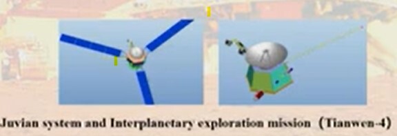

Eine der raren Darstellungen von Tianwen-4, gezeigt auf dem IAC :
Die Konfiguration erinnert an Juno (dreiflügelige Sonnenzellenausleger). Man erkennt die Aeroshell der mitgeführten Kallisto-Sonde, die weich landen soll.
Der Start scheint jetzt ins Jahr 2030 gerutscht zu sein.
Quelle:  https://forum.nasaspaceflight.com/index.php?topic=60100.msg2721942#msg2721942

« Antwort #13 am: 26. April 2026, 13:22:03 »
Ich frage mich gerade, wofür man bei einer 7.5 picobar (0,0000000000075 bar) Atmosphäre eine Aeroshell braucht?
Re: Tianwen-4 zu Jupiter und Kallisto auf CZ-5
« Antwort #14 am: 26. April 2026, 14:23:17 »
Vielleicht hat es was mit dem Bremsmanöver am Jupiter zu tun? Oder es ist ein KI-Fehler...

« Antwort #15 am: 26. April 2026, 14:38:54 »
Das Einbremsen im Jupitersystem dürfte gravitativ erfolgen - kein Aerobraking, das dürften die Sonnenzellenflügel nicht überleben.
Für eine Umlaufbahn um Kallisto müsste man unter die Fluchtgeschwindigkeit kommen; die liegt bei Kallisto bei 2,44 km/s oder 8 800 km/h. Vielleicht ist bei solchen Geschwindigkeiten selbst eine so dünne Atmosphäre nicht zuträglich ...

« Antwort #17 am: 26. April 2026, 22:10:56 »
Die 7.5 picobar entsprechen etwa dem auf ISS Flughöhe (400km, 10^-11 bis 10^-12 bar). Die fliegt aber mit 3facher Geschwindigkeit. (7,x km/s bzw. 27000km/h). Zumal die 7.5 picobar nur direkt auf der Oberfläche gelten. Wir wissen ja, wie unterschiedlich da schon die Werte auf dem Mars sind zwischen Nord- und Südhalbkugel.
Daher kann es das nicht sein?
Die Aeorshell auf dem Bild wird sicherlich nicht für die Landung auf Kallisto vorgesehen sein.

« Antwort #18 am: 27. April 2026, 09:40:39 »
Trotzdem seltsam - die Darstellung wurde ja immerhin auf dem International Astronautical Congress (IAC) präsentiert, also vor Fachpublikum - nicht nur von einem fachfremden Bildredakteur, der einen netten Blickfang suchte . .
Die Inkonsistenz ist auch The KutKu aufgefallen: "Neither Uranus probe or Callisto lander are shown, but there seem to be a Jupiter atmospheric probe?"
Aber das hat ja Galileo vor dreissig Jahren bereits abgehakt: https://en.wikipedia.org/wiki/Galileo_project#Atmospheric_probe
(die Temperatur des Hitzeschilds beim Eintritt erreichte 16 000 Grad C..)

« Antwort #19 am: 27. April 2026, 09:46:36 »
Vielleicht eine Kollision geplant? Durch das dann aufgewirbelte Eis kann dann eine Spektrometrie gemacht werden? Beim Landen auf einer Eispltte waere die Erkenntnis weniger gross... Ein Durchschlagen der Eisschicht waere aber nur bei Europa denkbar. Der Eispanzer von Ganymed und Kallisto ist einfach zu dick.

« Antwort #20 am: 27. April 2026, 10:04:40 »
Eine "Rammsonde" wäre deutlich kleiner - siehe zB  die beiden DeepSpace-2-Sonden auf Mars Polar Lander 1999; "Scott" und "Amundsen" wogen jeweils 2,4 kg:

« Antwort #21 am: 27. April 2026, 12:32:34 »
Eispanzer Europa 15-25 km. Mit was will man die durchschlagen?🧐
Schmelzen vielleicht irgendwann...
