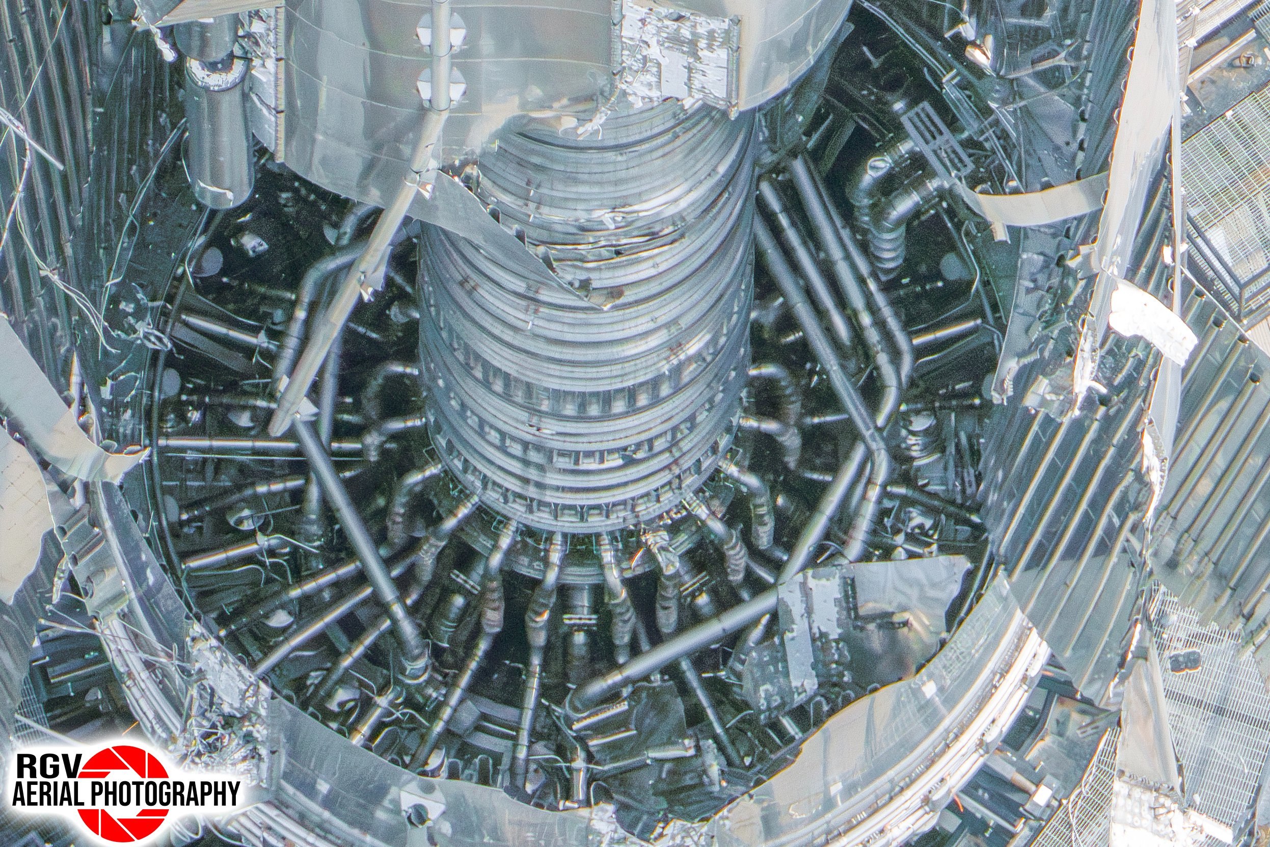

« Antwort #107 am: 23. November 2025, 22:08:08 »
Absolut beeindruckend, wie die Leitungen der 33 Triebwerke da im Inneren verlegt sind.
Was fällt auf:
- Der Downcommer ist verhältnismäßig wenig beschädigt.
- Der Riss der Rakete ist doch nicht zwischen zwei Reihen mit COPVs, sondern er ist direkt dort, wo die COPVs waren. Man sieht ganz oben und ganz unten noch die Farbveränderungen. Hier waren vermutlich mal COPVs. Und in der Mitte sieht man, das die Rakete genau hinter den COPVs gerissen ist.
Fazit: Ich lege mich fest: Ein COPV außerhalb der Rakete ist geplatzt und hat die Rakete dabei zerrissen. In der Rakete selber war nur geringer Druck, die Energie kam hauptsächlich aus dem COPV.

« Antwort #108 am: 23. November 2025, 23:06:24 »
Ja, diese Einblicke gab es bisher nicht; das einzige Gute an diesem Zwischenfall
Der hält jetzt offenbar das Wrack aufrecht. Ohne Downcomer, also bei Version 2, wäre der Booster kollabiert.
Bestätigt die frühen Vermutungen. Passiert ist es bei den Vorbereitungen für den eigentlichen Test, als die Leitungen unter Druck gesetzt wurden. Da hat es wohl einen zerrissen, in der Folge die andern, und die haben wie eine Sprengladung den Rumpf aufgetrennt und auseinandergedrückt.
Genau. Tatsächlich war offenbar noch gar kein Druck in der Rakete, SpaceX schrieb ja "vor der strukturellen Dichtheitsprüfung". Sonst hätte es wohl alles zerrissen.
