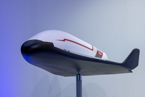

Die ESA macht eine Kooperationsvereinbarung mit Dassault, die ein Raumflugzeug entwickeln wollen.

Die französische Firma Dassault Aviation will einen europäischen Raumgleiter a la Dream Chaser entwickeln und sucht finanzielle Unterstützung. Neben Macron/frz. Militärministerium zeigt sich auch die ESA recht interessiert und erste Verträge wurden bereits abgeschlossen.
(Die Firma ist auf Flugzeugbau spezialisiert und war u.a. auch schon in die Entwicklung des Hermes-Raumschiffes eingebunden)
Der Gleiter soll sowohl zivil als auch militärisch einsetztbar sein und neben einer Frachtversion auch mal bemannt fliegen.
Noch gibt es nicht allzuviel Infos, aber eine Miniversion wurde jetzt auf der letzten "Paris Space Hub" vorgestellt.
Geplant sind wiedeverwenbare Flüge in LEO ("free flyer"), Versorgung von Raumstationen mit Material und Astronauten, Rücktransport von wissenschaftlichem Untersuchungsgut aus dem All und speziell Flüge im Auftrag des Militärs, (was wohl auch die Finanzierung erleichtern dürfte!).
Der Gleiter soll in der Atmosphäre im Hypersonic-Flug voll steuerbar sein und auf grossen Flughäfen landen können.
Geplant ist jetzt erst ein Testmodell in 1/3 der Orginalgröße, dann ein Freiflieger in 2/3 Größe, bevor endlich ein orginalgroßes Schiff fliegen soll. Erst unbemannt, dann auch mit Astronauten.
Über Größe, benötigte Trägerrakete, Zeitplan u.ä. hab ich leider noch nix gefunden.

Da das Projekt jetzt anscheinend doch langsam in Fahrt kommt, hier einige neue Daten.
Vorläufig sind 4 aufeinander aufbauende Versionen geplant:
Vortex-D-Demonstrator:
4 Meter lang, 1 Tonne schwer, Erstflug 2028
Vortex-S-Smart:
8 m, 10 t
Vortec-C-Cargo:
vergrößerte Version von -Smart für erhöhte Frachtkapazität
Vortex-H-Human:
vergrößerte Version human-rated
https://space-vortex.com/en/introduction

« Antwort #14 am: 13. September 2026, 10:54:28 »
Ich tue mich bei dem Designkonzept mit dem „dreimal Vergrößern“ der Einsatzversionen schwer. Das ist jedes Mal neu Designen und Qualifizieren. Mit dem zwischen Rumpf und Flügeln integrierten aerodynamischen Design lässt sich nicht einfach eine Baugruppe (Rumpf) strecken und breiter machen, sondern alles muss wachsen. Die Aerodynamik am Flügel ändert sich, auch wenn die Grundauslegung gleich ist.
Warum nicht nach dem Demonstrator eine finale Version „one size fits all“ entwickeln?
