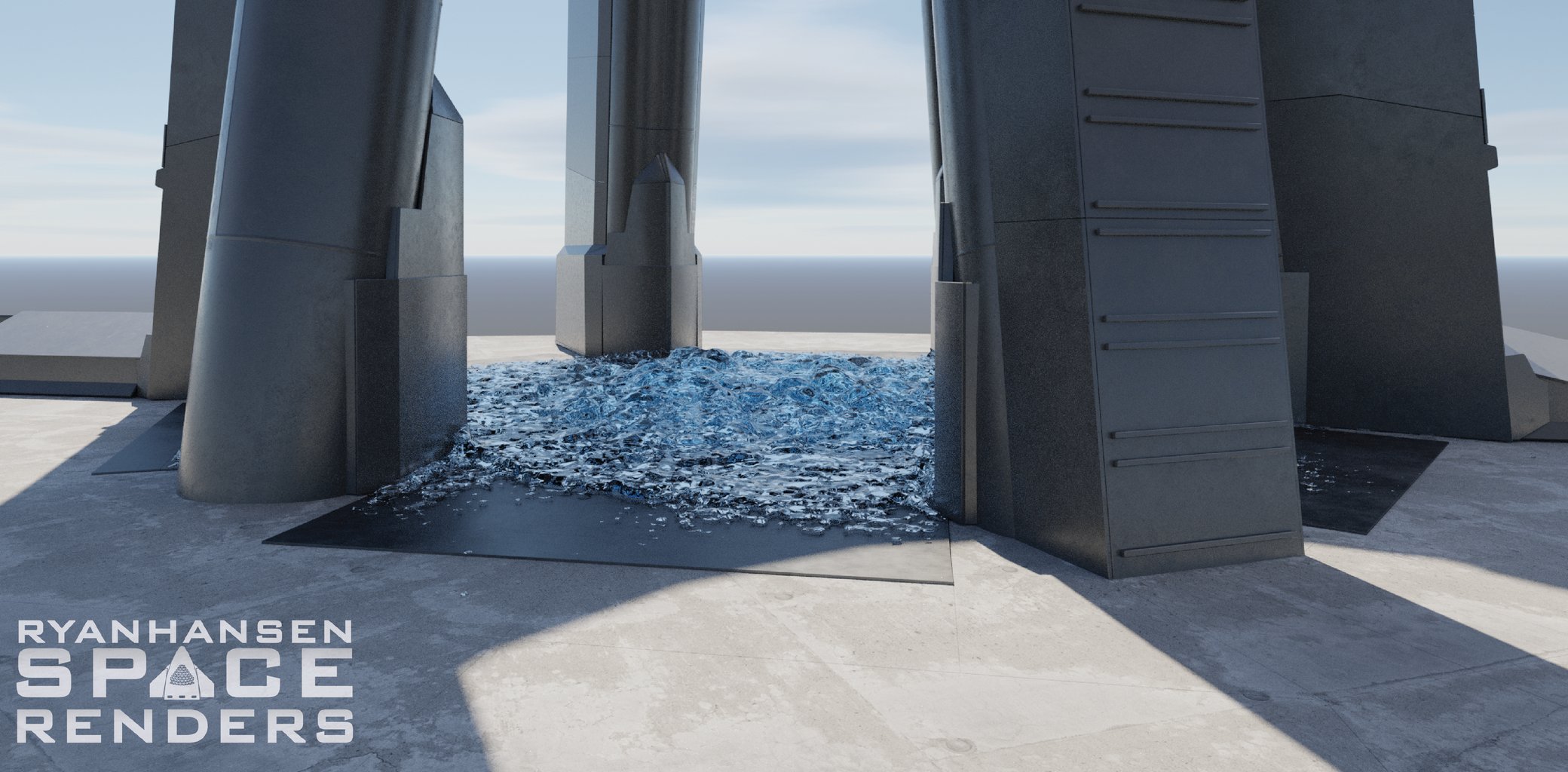

Es wird keine Strahlumleitung unter dem Starttisch geben. Das hat auch EM heute bei dem Twitter Interview bestätigt. Die Stahlplatte soll eine Shower head (Duschkopf) Konstruktion werden. Das Wasser tritt durch Löcher in der Oberfläche aus. Sieht dann wohl eher so aus:
https://twitter.com/RyanHansenSpace/status/1652472518488236034?ref_src=twsrc%5Etfw%7Ctwcamp%5Etweetembed%7Ctwterm%5E1652472518488236034%7Ctwgr%5E3fd585f879f0e3bacb26cb3cebd4df4544e48ec0%7Ctwcon%5Es1_&ref_url=https%3A%2F%2Fforum.nasaspaceflight.com%2Findex.php%3Ftopic%3D58722.420
Re: Startanlagen für das Starship
« Antwort #113 am: 30. April 2023, 08:48:26 »
Eigentlich wäre ich skeptisch, aber das Video von Alepu hat ja gezeigt, dass der Beton doch recht lang gehalten hat. Nach meiner Stopuhr 10 Sekunden. Viel laenger muss die Ankage nicht halten. Hinterher kann man ja die Struktur untersuchen, wieviel Schaden die Anlage dann genommen hat, oder ob die kritische Struktur intakt blieb. Wir werden sehen.

Bin da echt neugierig ob dieses System den gewünschten Erfolg bringt. Wenn ja, dann hat uns SpaceX einmal mehr mit seiner oft kritisierten unorthodoxen Herangehensweise positiv überrascht.

Da muß dann das einzuspritzende Wasser gegen den Umgebungsdruck "ankämpfen" (das muß es allerdings immer wenn man die Einspritzung nahe unter die Triebwerke führt).
Und die Druckwelle wird ja nicht kleiner, eher größer.
Die wird sich trotzdem noch auf die Umgebung und auch auf den Booster auswirken.
Ich wünsche viel Erfolg.

Ich bin da auch eher skeptisch, ob so ein "umgedrehter Duschkopf" den großen Durchbruch bringt. Aber anscheinend haben sie es ausreichend oft simuliert und getestet, jedenfalls scheinen sie überzeugt zu sein, daß es funktioniert und ausreicht.
Am meißten verspreche ich mir von einer "Halbierung der Startzeit/Verweildauer auf dem OML", wie sie von EM angestrebt wird.

Ich sehe das auch so, die halbe Zeit bis zum Abheben ist auf jeden Fall hilfreich und ne gekühlte Platte sollte zumindest die Schäden am Untergrund reduzieren, ob das reicht werden wir sehen.
