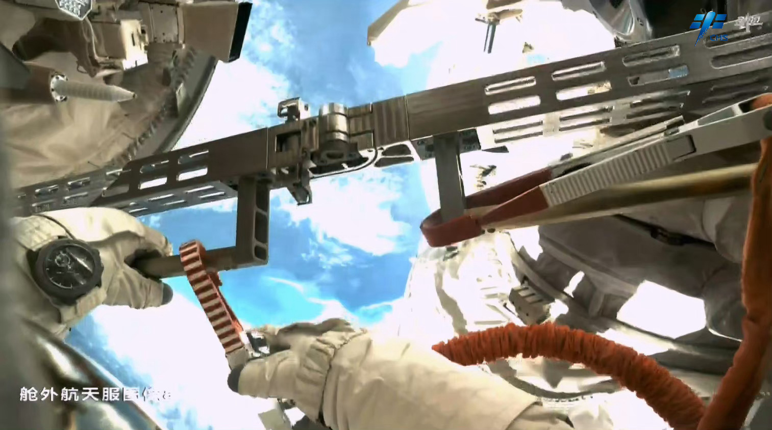

Vom Ausseneinsatz gibt es nur ein Bild, das zeigt, wie ein Taikonaut an der kleinen Verbindungsbrücke von einem zum anderen Modul ein kurzes Stück klettert.
Am 31.03.2023 berichtet das CMSA nur, das:  Die Taikonauten erledigten alle ihnen zugewiesenen Aufgaben und kehrten sicher zum Wentian-Labormodul zurück.
Zu der kurzen Kletteraktion gibt es auch ein kurzes Video. Es zeigt auch nicht viel mehr ...                  Bilder: CSF
Gruß, HausD

Dieser Außenbordeinsatz wurde wieder von Fei Junlong und Zhang Lu durchgeführt. Die Raumanzüge mit den blauen und den roten Streifen sind zwar gleich groß (der mit den gelben Streifen ist kleiner), können aber an Ellbogen und Knien individuell angepasst werden (chinesische Raumfahrer haben mit 1,60 m bis 1,72 m einen relativ engen Rahmen für die zulässige Körpergröße). Es liegt also nahe, dass sie die Anzüge nicht getauscht haben, sondern dass Fei Junlong wieder den Raumanzug mit den roten Streifen getragen hat, und Zhang Lu den mit den blauen, so wie am 9. Februar.

Der Satz bezieht sich auf alle vier Außenbordeinsätze der Mission (9. Februar, 28. Februar, 30. März, 15. April). Anschließend heißt es dann, dass die beiden Raumfahrer damit die Grundlage für wissenschaftliche und technologische Experimente gelegt haben, die in großem Maßstab auf der Außenseite der Station durchgeführt werden sollen. Die zusätzliche Kühlmittelpumpe (bereits am 9. Februar installiert), die Datenleitungen (es waren wohl mehrere, das kann man im Chinesischen ohne zusätzliche Informationen nicht sagen) und heute die Stützstreben dürften wohl alle mit den Außennutzlastplattformen zusammenhängen (die gibt es auch am Wissenschaftsmodul Wentian).
Der "blaue" Raumfahrer war übrigens Zhang Lu. Den "roten" Fei Junlong erkennt man an der Stimme, wenn er sich am Ende des Videos beim Bodenpersonal für die Unterstützung bedankt :D
