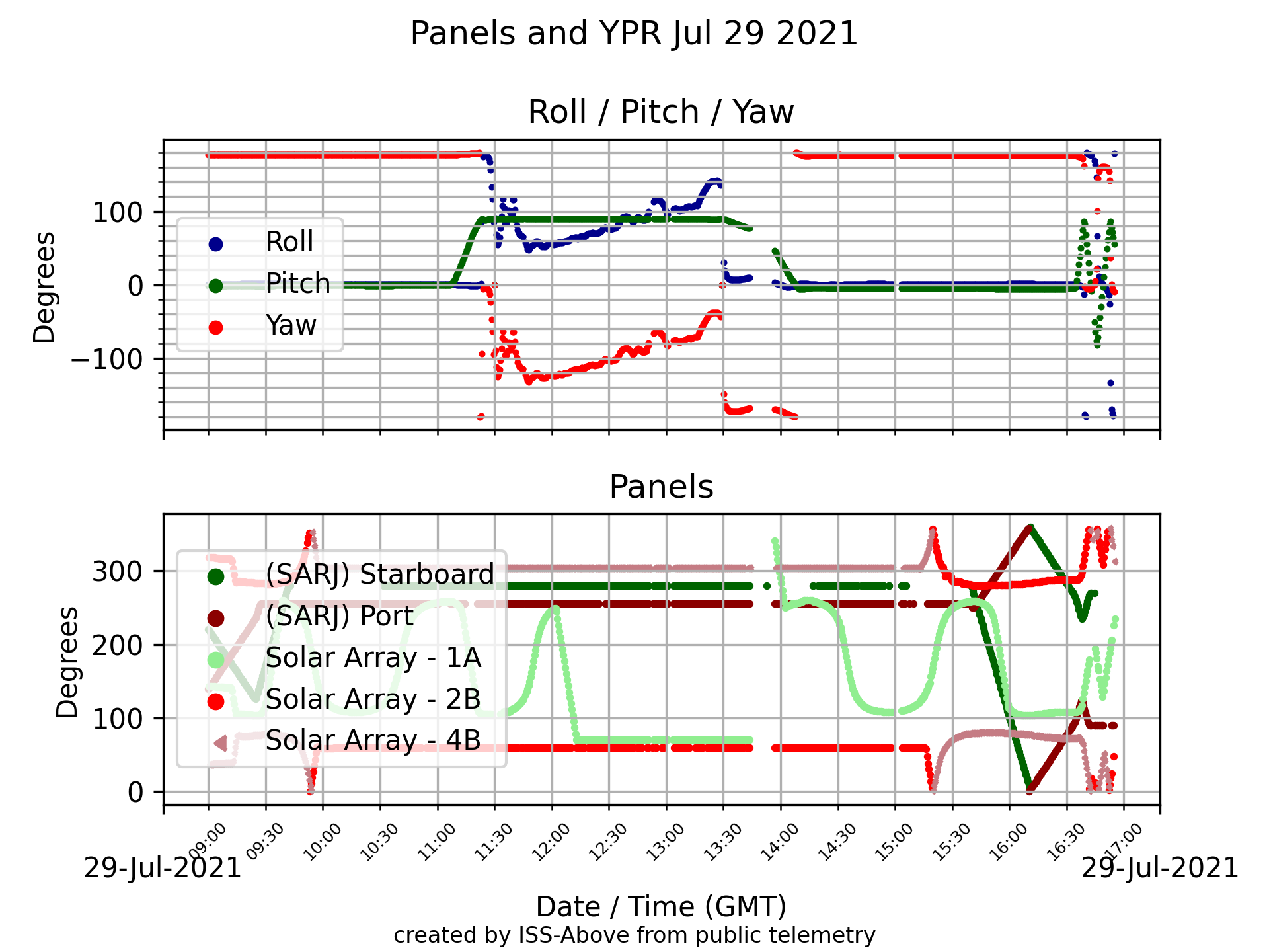

NOT-OPS EIN @Space_Station
 Triebwerke an #MLM#Nauka feuern - und die Stationsausrichtung bewegt sich ziemlich drastisch. Der Besatzung wird befohlen, die Fenster auf Cupola zu schließen. Ich habe ein Video aufgenommen, das die Ausrichtungsänderung zeigt. Werde später posten
EMERGENCY OPS ON @Space_Station
  Thrusters on #MLM #Nauka firing - and the station orientation is moving quite drastically.  The crew is being commanded to shut windows on Cupola.  I captured some video showing the orientation change.  Will post later
https://twitter.com/liamkennedy/statu/1420789714538225667

Das ist der NASA CAPCOM-Stream:
https://twitter.com/SciGuySpace/status/1420795248205312000
Station scheint wieder stabil zu sein, war erst in "Free-Drift", Lagekontrolle war an eine Progress übergeben.
https://twitter.com/RussianSpaceWeb/status/1420796363936309254
NASA TV ist auch wieder drauf.
Station hatte einen Offset von 45°.  :o
https://twitter.com/joroulette/status/1420799882907078657
Jetzt alles wieder gut, hoffentlich.  :E

einige Fragen, zu denen ich nichts gefunden habe:
NAUKA hat ca 500 kg Treibstoff über, wieviel waren beim Start in den Tanks, also wieviel wurde verbraucht?
Wird der Treibstoff umgepumpt nach Sarja/Swesda oder sollen Lageregelungen der ISS auch durch NAUKA erfolgen?
Da das Modul im Nadir sitzt, sind die Impulse außerhalb der Achse, eignet sich doch nur zum Drehen?
Laut aktualisierter Wikipedia sind die Treibstoffsysteme "vernetzt" und über PROGRESS nachtankbar.
Sollte heißen, alle Balgentanks sind ok - Grüße Dip

Argh ... Ich bin versucht zu fragen: Was kommt als nächstes? Was wurde da in zwanzig Jahren für ein Zombie zusammengebastelt? Im Ernst: Ich mach mir Sorgen. Und die "alles schick, alles sicher, alles im Plan"-Statements kommen mir irgendwie zu reflexhaft. Etwas in mir weigert sich, das als wenig beachtenswerte Lappalie zu betrachten.
Gruß    Pirx
Re: NAUKA (Multifunktions-Labor-Modul, MLM) - Proton-M - Baikonur(200/39)
« Antwort #242 am: 29. Juli 2021, 20:39:13 »
Ich würde mal die Füße still halten. Wir wissen ja noch überhaupt nicht wo das Problem liegt oder lag.
- Ist lediglich die autonome Lageregelung von Nauka nicht ordnungsgemäß deaktiviert worden oder wird das durch einen Fehler übersteuert?
- Liegt ein Softwarefehler in der Düsensteuerung von Nauka vor oder gibt es ein mechansiches Problem mit der Düsensteuerung? Das hatten wir ja schonmal.
- Hat bereits der Versuch statt gefunden Nauka in das Sationsregelungssystem zu integrieren und das das den Fehler verursacht? (Glaube nicht dass sie schon so weit waren)
Wichtig ist jetzt denke ich, dass die Kosmonauten Nauka betreten und ggfls. Hand anlegen können. Hoffen wir mal, dass die Probleme das nicht verhindern. Bis jetzt gibt es keine solche Meldung.
Spätestens wenn der Treibstoff aufgebraucht ist wird sich das Problem von selbst wenn auch auf unelegante Weise von selbst lösen. Das schlimmste wäre dann die zusätzliche Belastung vor allem auf die alten Module deren Lebensdauer eh schon an die Grenze kommt. Aber so viel Treibstoff kann ja auch nicht mehr da sein wenn man mal die Meldungen der letzten Tage bedenkt.
« Antwort #249 am: 29. Juli 2021, 22:08:03 »
Das wären dann kompletter Kontrollverlust (ohne wirkungsvollen Eingriff) und Glück gehabt.
Ene Zeit lang (einige Minuten?) habn die Triebwerke von Swesda und der angedockten Progress den Impuls von Nauka ausgeglichen, die Kontrolle wurde also wiedererlangt, bevor die Treibwerke von Nauka abgeschaltet wurden (oder sich abgeschaltet haben).
