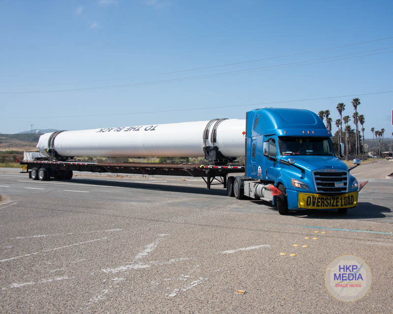

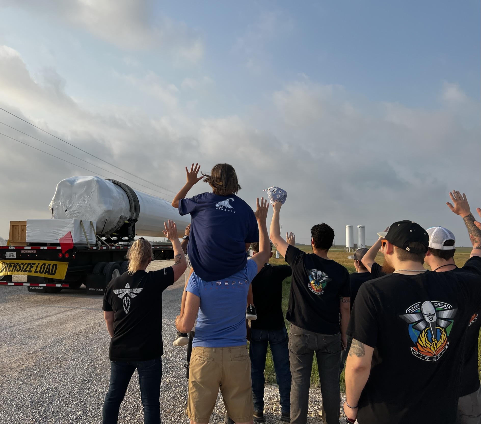

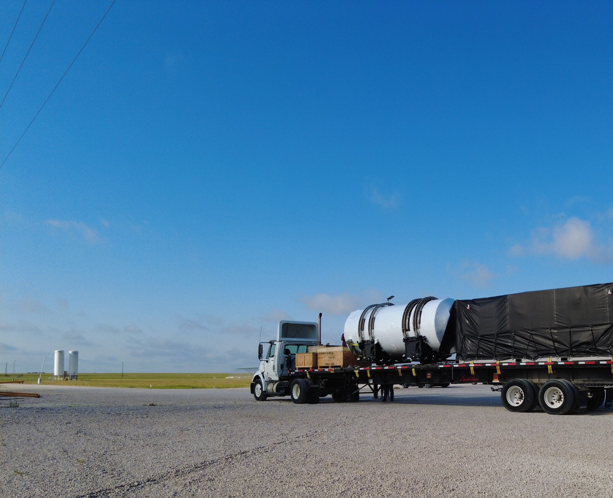

« Antwort #57 am: 25. Mai 2022, 16:30:12 »
Firefly hat die Erst- und Zweitstufe für den kommenden Start mittlerweile vom Test- und Herstellungsort zum Startplatz in Vandenberg transportiert:
Leider ist weder bei der Bildquelle noch auf der Website weitere Information zu den Bildern zu erlangen, ich vermute aber, dass auf jeden Fall das erste und das letzte Bild auf dem Testgelände aufgenommen wurden. Zu sehen ist in den ersten beiden Bildern die Erststufe, auf dem dritten Bild (wahrscheinlich) die Zweitstufe plus Equipment...
Quelle:
https://twitter.com/Firefly_Space/status/1529100106871582722?cxt=HHwWhMC9gcOcurgqAAAA
