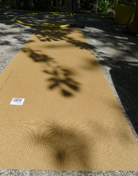

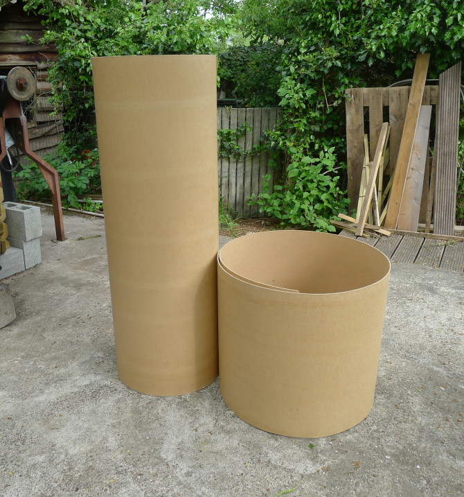

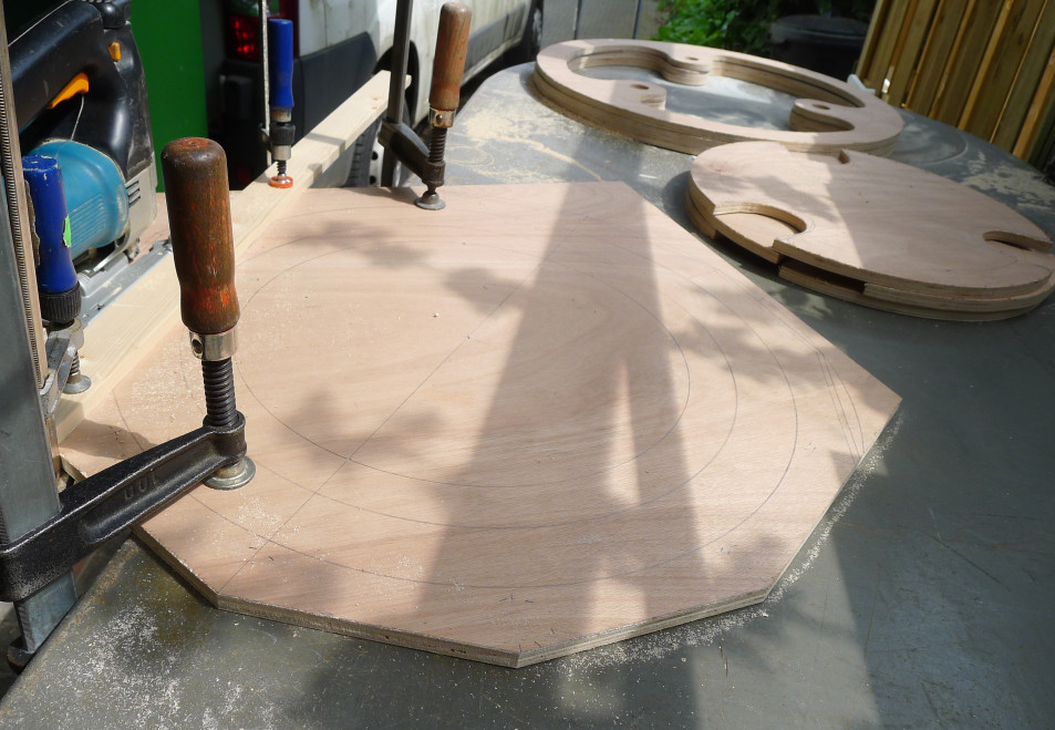

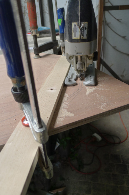

Begann mit dem Bau HST Rumpf aus 4mm Hartfaserplatten. Erste Teile der unteren -Instrumente - Teil,
Was ich brauche : Sonne und wind, Hartfaserplatten, Gürtel, 600mm Fass, Wasser(viel davon..;-)))

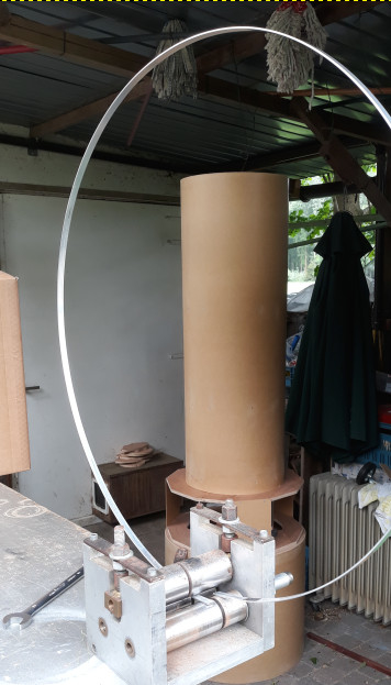

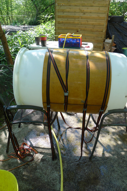

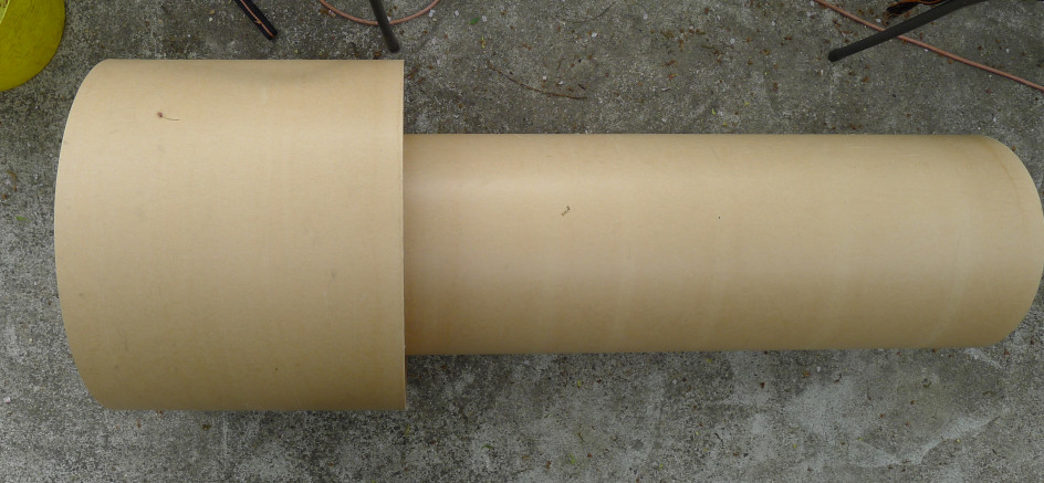

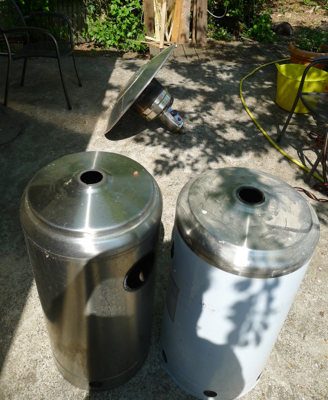

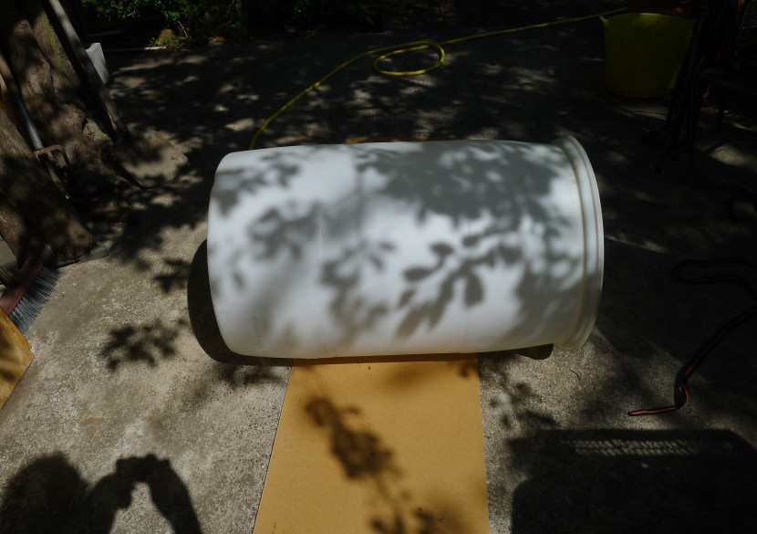

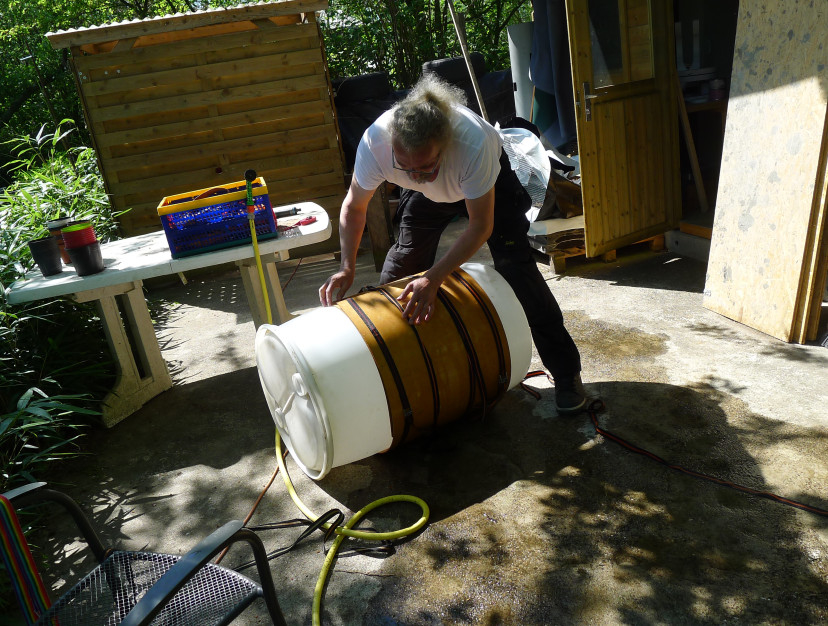

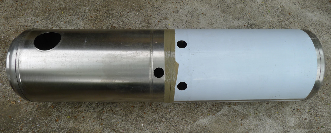

Nächster Schritt: Herstellung des Teleskopfachs
Da ich keinen Röhre mit der richtigen Größe hatte, musste ich einige davon verwenden. Auf dem Bild wurden die bereits Kannibalen (zwei Terras-Heizungen). Unnötig zu erzählen, dass meine Frau und die Frau meines Nachbarn nicht glücklich waren, als sie diese beiden zusammengeklebt auf dem Boden liegen sahen ...
Aufgrund des kleineren Durchmessers war es sehr schwierig, dieses 420-mm-Teleskop zu biegen.
Ich bin sehr zufrieden mit dem Ergebnis

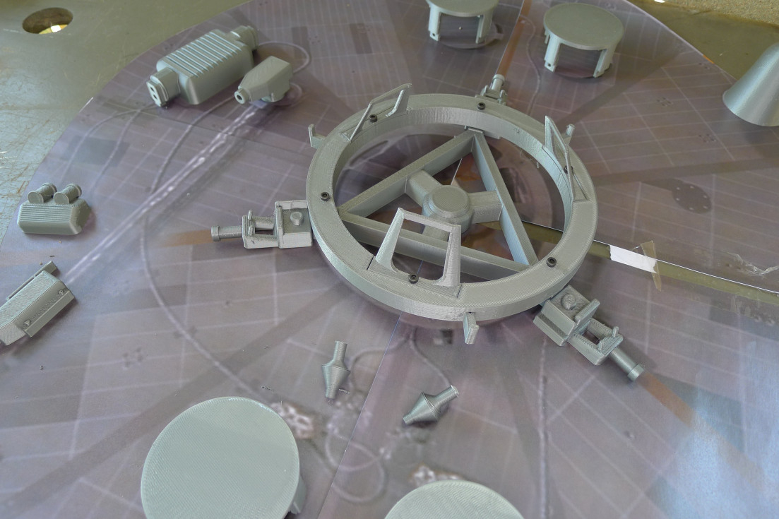

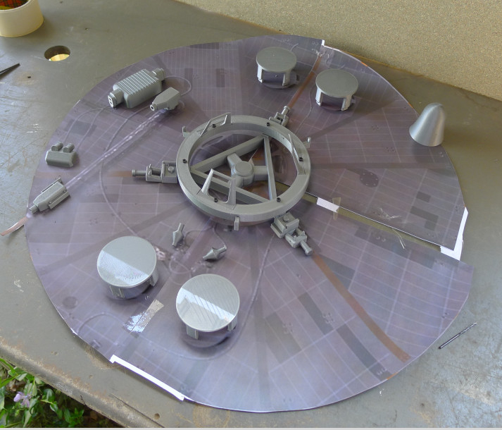

Die Back-Attribute sind auf einer 600-mm-Papierform montiert.
Ich habe einen Schnappschuss davon gemacht und ihn auf ein Stück Papier gedruckt, damit ich sehen kann, wo genau all diese unteren Teile montiert werden sollen.
Alle Kabel und Rohre werden hinzugefügt, wenn alle diese Teile auf der Holzoberfläche montiert sind.

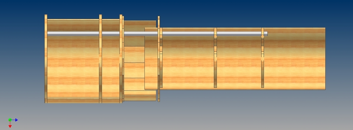

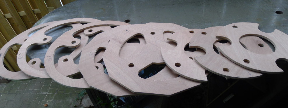

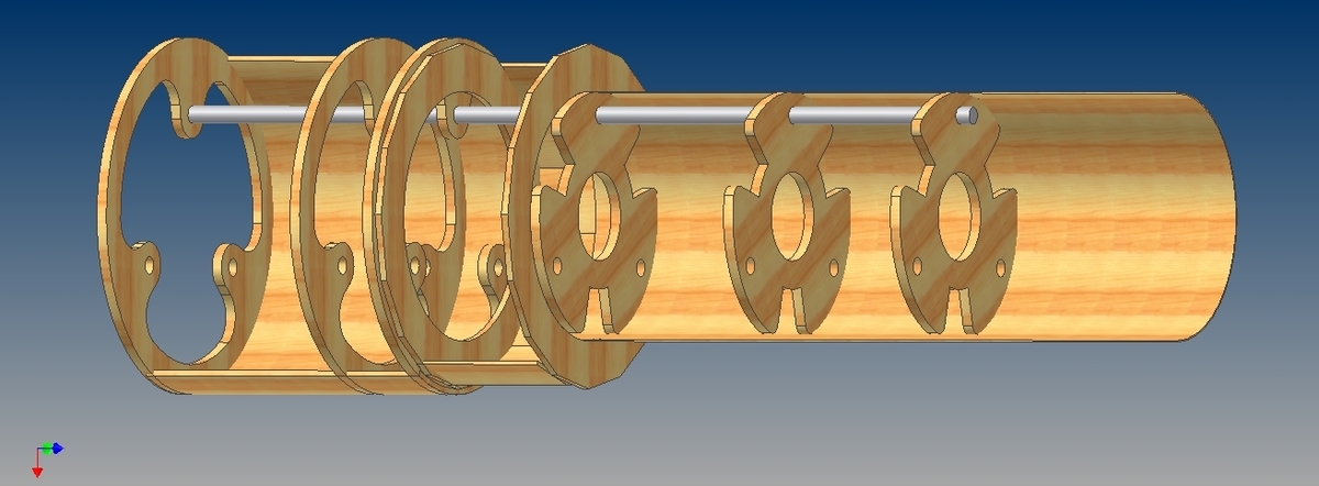

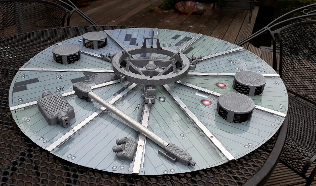

Nach ein paar Stunden Zeichnen und Sägen ...
Von jedem einzelnen Teil wurde so viel Holz wie möglich entfernt, aber alle Teile sind immer noch sehr steif.

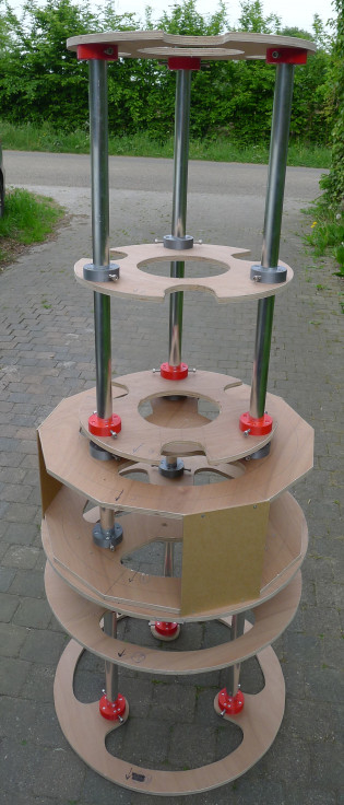

« Antwort #9 am: 07. Mai 2020, 19:43:34 »

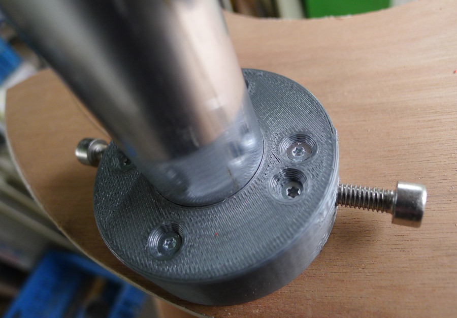

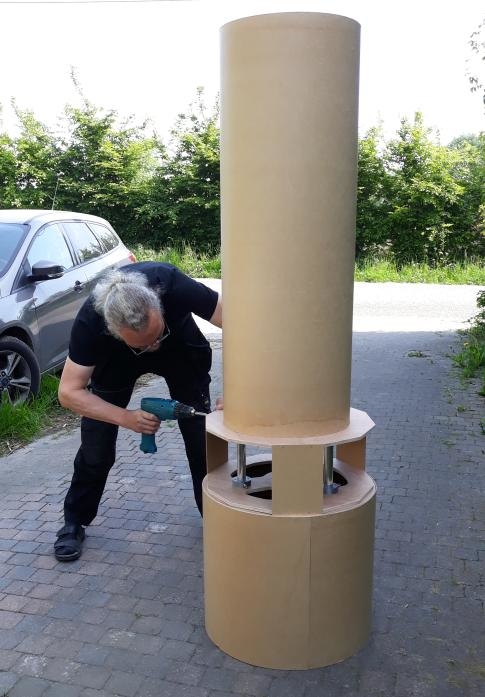

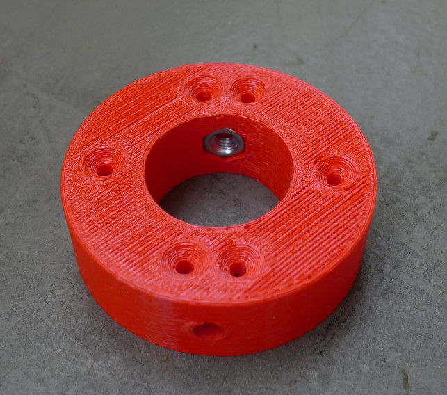

Diese Baugruppe befindet sich noch nicht in voller Höhe. Wenn es fertig ist, wird es 2,41 m lang sein.
Ich habe alles so leicht wie möglich gemacht. Wie auf dem Bild zu sehen, wiegt es 9,6 kg.
Die bedruckten Teile (grau und rot) sollen die Aluminiumstangen mit den Holz verbinden.

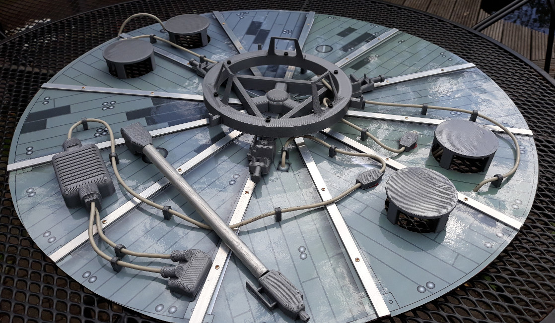

Eine der Seitenwände von HST
Wie Holz zu Metall wird

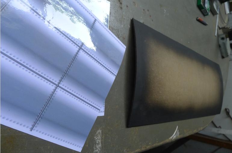

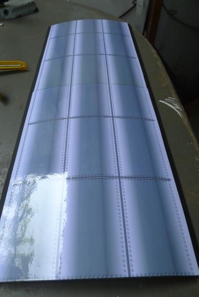

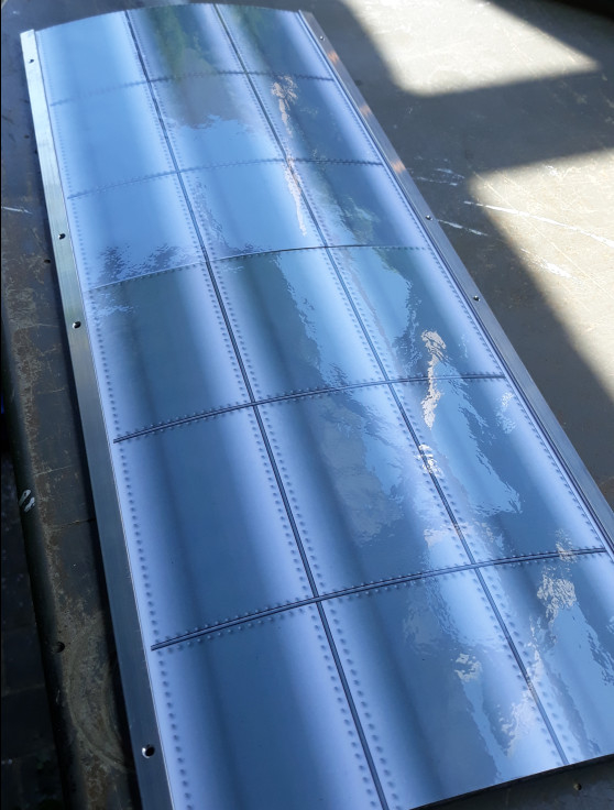

Darauf sind die Sonnenkollektoren geklebt. 60x30cm  (x4)
Offline Chriske
  • 96
Re: HST 1:7 Bau
« Antwort #21 am: 13. Mai 2020, 19:28:52 »
Das sind natürlich keine echten Sonnenkollektoren. Sie sind nur Drucke und danach laminiert.

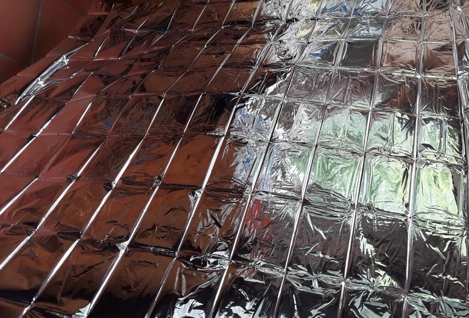

Ich war immer noch zweifeln, was ich verwenden sollte, um diesen Teleskopteil von HST zu verdecken.
Auf der Suche nach einem ganz anderen item in meiner Werkstatt habe ich diesen gefunden. es muss ungefähr 20 Jahre alt sein. Eine Rettungsdecke.
Das einzige, was ich versuchen möchte zu minimieren, ist das quadratische falte in dieser Decke.
