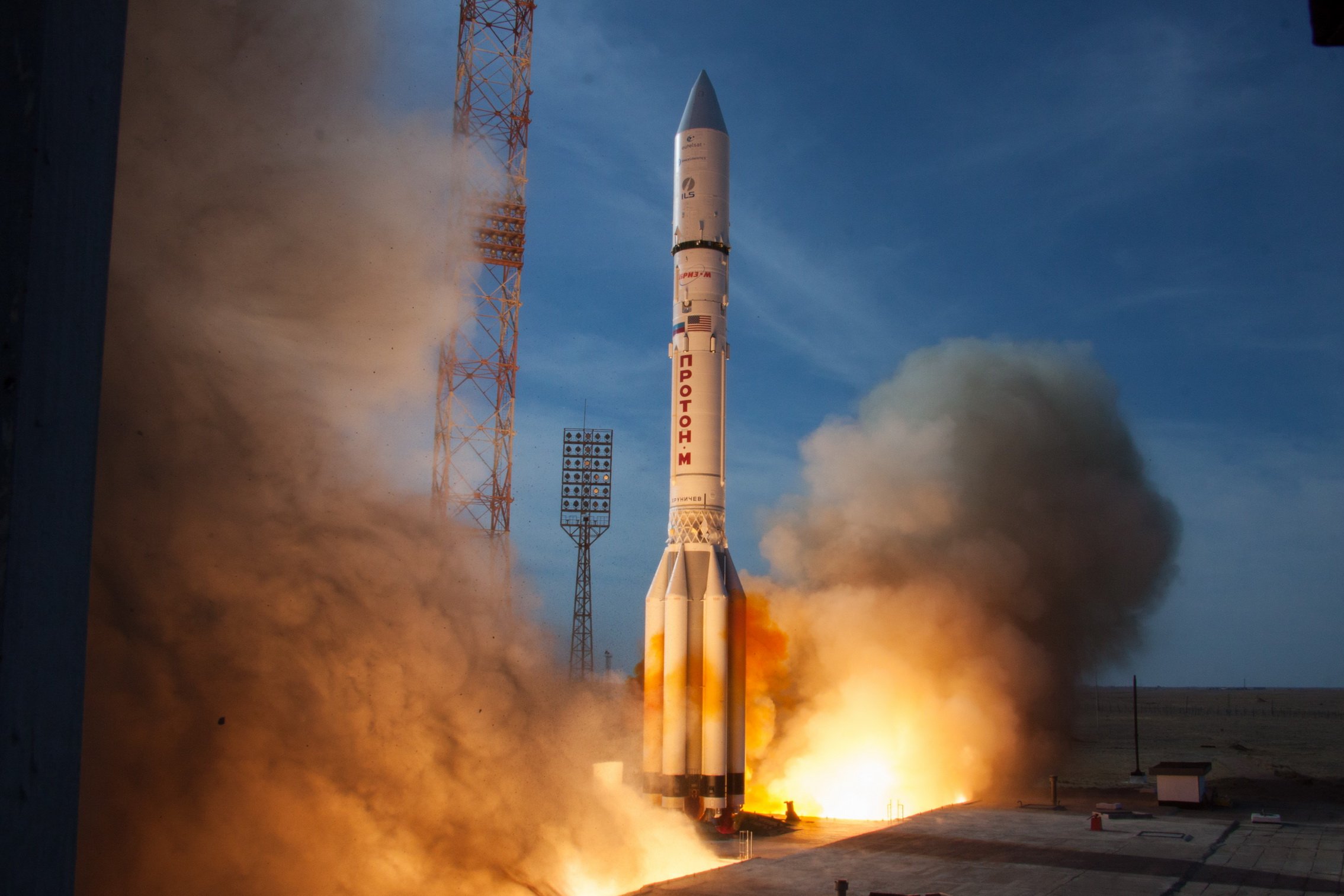

Hallo.
ich weiß nicht, woher die Beschreibung einer solch kuriosen Art der Steuerung bei der Proton stammt (das tauchte hier im Forum auch schon ein paar mal so auf), da is aber nichts dran. Tatsächlich wird Proton durch das Schwenken der Triebwerke gesteuert. Alle sechs Triebwerke sind um eine Achse schwenkbar, so dass in der Summe der Schubvektor in jede Richtung geschwenkt werden kann.
In hochauflösenden Fotos (ich finde leider gerade keins) war auch zu sehen, das diese braune Abgasfahne (NO2) nicht aus einem Triebwerk kommt.
viele Grüße
Steffen

Danke Steffen,
habe mir das Startvideo von dem Fehlstart am 2. Juli 2013 intensiv angesehen. Dort kann man deutlich sehen, dass die Triebwerke schwenkbar sind. Aber auch da gab es diese Verfärbung im Flammenbild. Die braune Abgasfahne scheint nach genauer Betrachtung für eine bestimmte Zeit zwischen den Triebwerken zu entstehen - aber nur an einer Stelle. Es wäre schon mal interessant zu wissen was da passiert.

ich habe bei Roskosmos noch ein passendes Foto gefunden und den betreffenden Teil ausgeschnitten:
Wie gesagt, hier im Forum stand auch schon mal die Erklärung dafür. In den vielen Threads hier so etwas spezielles wiederzufinden ist aber sehr schwierig.
viele Grüße
Steffen

Es ist der "Auspuff" ... triebwerksaufbautypisch ... und man sieht, dass es nur eine Quelle ist ...

Moin moin,
IMHO sieht das schwer nach NO2 aus.  Die Proton arbeitet mit  1,1-Dimethylhydrazin und Distickstofftetroxid. Tritt da irgendwo da Distickstofftetroxid aus(warum auch immer), bildet sich sofort auch NO2, das ist rotbraun. Ungesund, aber was ist bei Raketentreibstoffen gesund? Diese rotbraunen Wolken sind fast immer bei Protonstarts zu sehen. NO2 wird schnell zu Nitraten, also nur kurzfristig wirklich schlimm.  8) Ist ja kein Diesel!  ;)
Das sind die Abgase vom Preburner.

@Hugo: Die Triebwerke der Proton arbeiten im Hauptstromverfahren (staged combustion cycle), da gibt es keinen "Auspuff", alles geht durch die Düse.

Zum Thema roter Rauch aus dem Heck der Proton empfehle ich folgende Thread zu lesen:
https://forum.raumfahrer.net/index.php?topic=11746.200
Wir sind damals zu dem Schluß gekommen, dass es Zerfallsprodukte (NO2) aus einem Überdruckventil des
Oxydatortanks (NTO) sind.
das wurde auch oben schon mal geschrieben und bei dem Foto kann ich als Chemiker nur zustimmen. 8)
