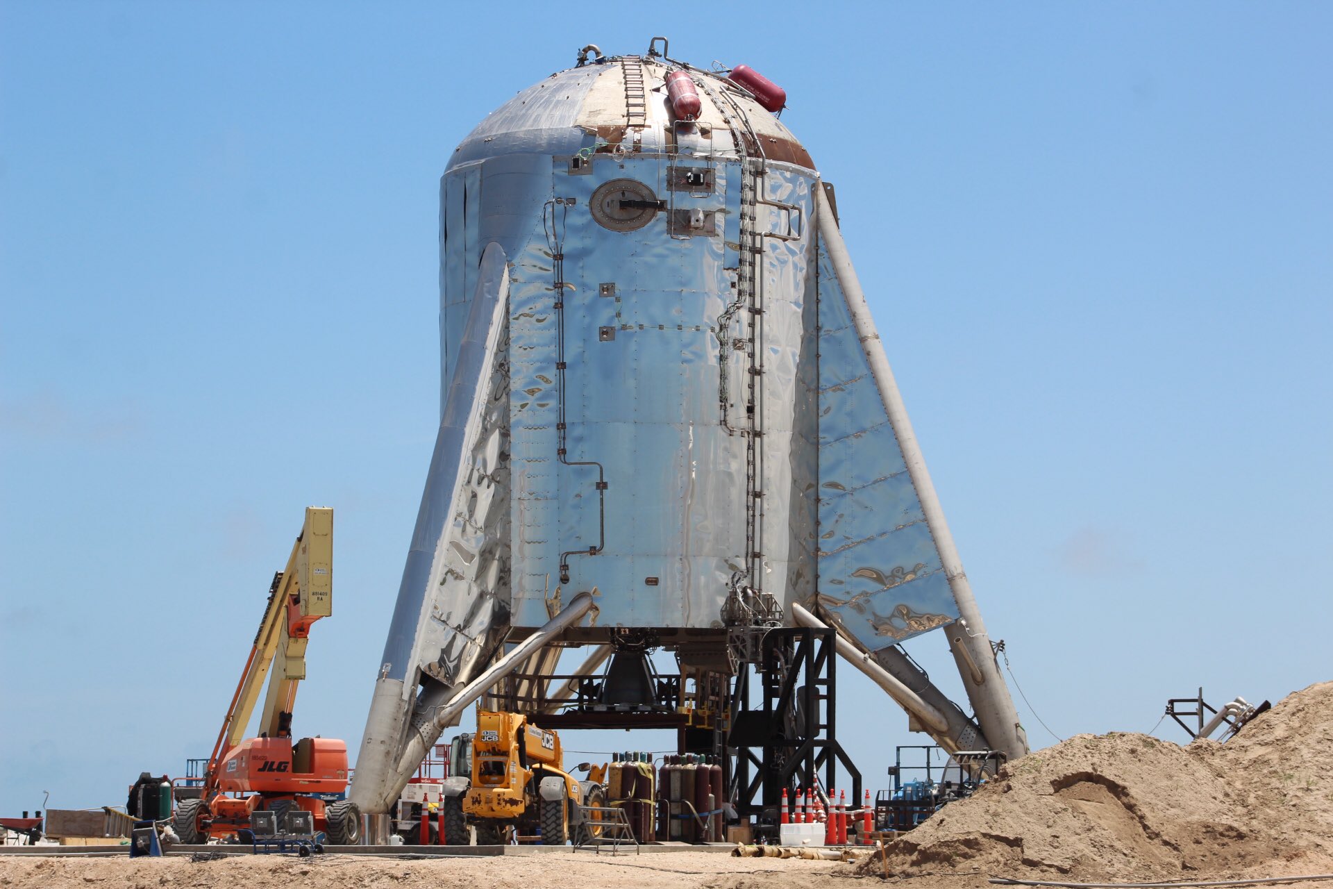

« Antwort #1175 am: 14. Juli 2019, 11:29:06 »
Ihr unterliegt hier einer optischen Täuschung.
Das rechte Bein ist am Korpus nicht verkleidet, das linke aber schon.
Schaut mal genau hin.

« Antwort #1176 am: 14. Juli 2019, 11:29:27 »
Mir ist gerade auf dem Bild aufgefallen, dass die Beine/Flügel unterschiedlich lang sind und die Kräfte in verschiedenen Höhen in den Rumpf einleiten. Hat das einen besonderen Grund, warum hier keine Symmetrie gewünscht ist? Dadurch verändert sich ja auch die Position des Schwerpunktes aus der Mitte heraus … muss dann durch Software im Triebwerk oder durch andere Massen (Hardware) wieder ausgeglichen werden ...
Das könnte damit zu tun haben, dass das endgültige Starship ein "Leitwerk" und zwei verstellbare "Flügel" haben wird. Wahrscheinlich ergibt sich daraus eine ungleiche Massenverteilung, die man so simuliert.

« Antwort #1177 am: 14. Juli 2019, 11:30:48 »
Im allgemeinen ist ein Bein kürzer, damit man auch am Deich gerade stehen/landen kann. ;) [/scnr]
Eigentlich ist es ja ein Bahndamm (Wikipedia zum Hanghuhn). ;)

« Antwort #1178 am: 14. Juli 2019, 11:36:09 »
Haben die Beine keine Dämpfer?  :o

Re: Big Falcon Hopper - Prototyp in Boca Chica
« Antwort #1180 am: 14. Juli 2019, 11:40:44 »
Bei dem Gewicht (insbesondere in der Endversion) sind Dämpfer imho wohl kaum realisierbar.
« Antwort #1182 am: 14. Juli 2019, 11:43:47 »
Ich sehe da am Ende der Beine so eine Art von Rohr.
https://images.raumfahrer.net/up068768.jpg
Meine Vermutung, falls nötig gibt es einfach nach.
Ist zwar dann kaputt funktioniert aber wie eine Knautschzone im Auto.
PS: Das ist übrigens Maye Musk im Vordergrund.

« Antwort #1183 am: 14. Juli 2019, 11:46:31 »
Ja, auf den aktuellen Bildern sieht man etwas.
Aber ich bin auf das alte Video reingefallen, da war noch nichts zu sehen.
« Antwort #1186 am: 14. Juli 2019, 15:55:18 »
Ja das sind Dämpfer. Jedenfalls hatte Elon Musk gesagt, es kommen welche unter die Beine und dann sind diese Dinger aufgetaucht. Ich denke, die werden nach jeder Landung ausgetauscht.
« Antwort #1189 am: 14. Juli 2019, 19:22:08 »
https://twitter.com/austinbarnard45/status/1134898346676641795
Die "Beine" sind gleichlang. Das linke im Bild ist obenrum und am senkrechten Anschluss an den Hopper mit dünnem Blech  noch verkleidet, beim rechten ist die Verkleidung wieder weg.
 :)...so sehe ich das... :)
Nachtrag:  wurde schon erläutert... muss lernen alle neuen Beiträge zu lesen, bevor ich antworte ... sorry

« Antwort #1190 am: 14. Juli 2019, 23:23:56 »
Sicher wird es eine Dämpfung geben. Aber nicht mehr so ein Knautschtopf wie beim Hopper. Die wird hydraulisch funktionieren und in Zukunft sicher auch mit der Fähigkeit, Unebenheiten im Gelände auszugleichen. Oder vielleicht elektrisch gedämpft.

« Antwort #1191 am: 15. Juli 2019, 00:50:12 »
Gasdruckdämpfer halte ich sinnvoller, wobei es ja noch keine Info gibt wie die Landefüsse wirklich aussehen, bis vielleicht auf die Tatsache, nicht wie beim Hopper. Elektrisch die Kräfte aufnehmen halte ich für unwahrscheinlich.

« Antwort #1197 am: 15. Juli 2019, 12:43:27 »
Ich denke mal, zuerst kommt die Überlegung, wieviel g man der gewünschten/geplanten Konstruktion zumuten kann/will. Das hängt vom verfügbarem Material ab, aber auch vom geplanten Transportgut. Bei BFS wird man das empfindlichste einbeziehen müssen - den Menschen. Zwei verschiedene Dämpfungen sind von Aufwand und Nutzen her vermutlich nicht drin. Aber festlegen will ich mich da nicht...
Daraus ergibt sich dann, welche konstruktiv mögliche Wegstrecke für eine Dämpfung man hat bzw. zur Verfügung stellen kann.
Ensprechend der verfügbaren Wegstrecke kann man dann das Dämpfungsmittel wählen.
