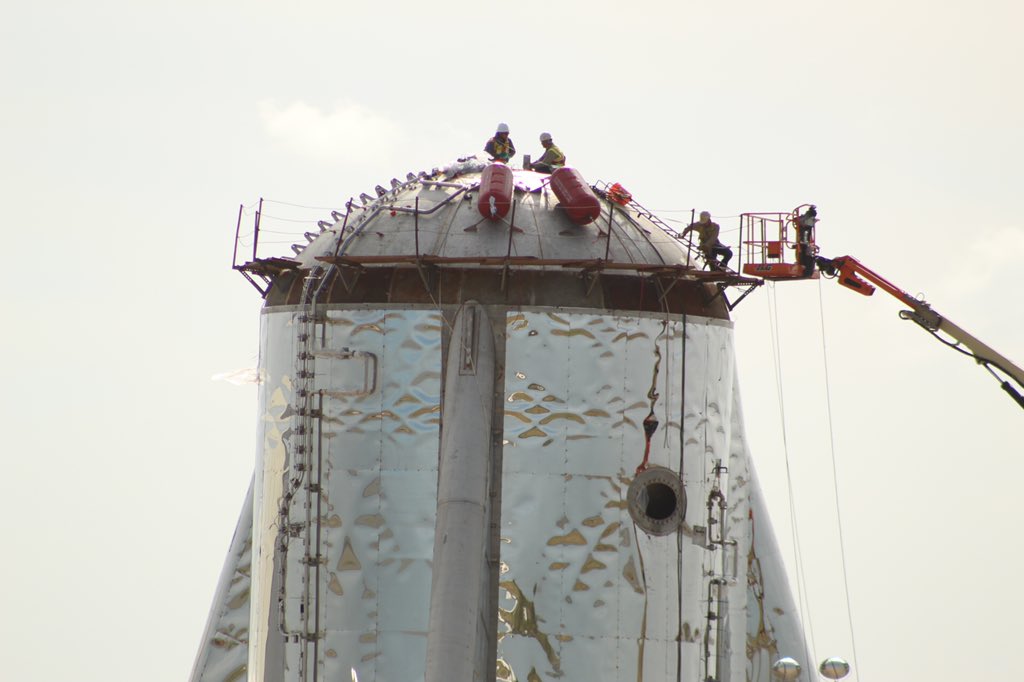

« Antwort #743 am: 11. Februar 2019, 22:31:25 »
Hallo,
die faserverstärkten Drucktanks haben erst mal Pause auf dem Hopper.
Bilder von @BocaChicaGal unter https://twitter.com/Raumfahrer_net/status/1095072305682755585

Offline MarsMCT
  • 2239
Re: Big Falcon Hopper - Prototyp in Boca Chica
« Antwort #744 am: 11. Februar 2019, 23:10:56 »
Hallo,
Mario
Die sind da und die bleiben da. Sie kommen nicht in den Tank.
War auch mal mein Gedanke.
Wo ist dann der 2te hin?
https://forum.raumfahrer.net/index.php?topic=16621.msg444555#msg444555
Edit:
Was die Perspektive so ausmacht.
Da ist der 2te COPV. Wird schon halten die Verstrebung.
https://twitter.com/austinbarnard45/status/1096258998578397184

Was sind das für zwei kleine Tanks?
Die bleiben scheinbar draußen.
