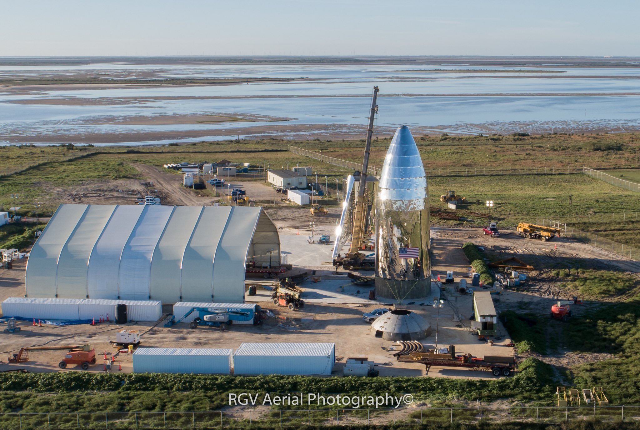

Den Hopper hat wohl der Sturm erwischt:
Quelle und mehr Bilder:
https://forum.nasaspaceflight.com/index.php?topic=47120.msg1904371#msg1904371
Der untere Teil scheint aber unbeschädigt zu sein.

Scheint sich im Sturm von den Seilen losgerissen zu haben (Quelle: Facebook Gruppe SpaceX, Fotos von Maria Pointer).
Ich frage mich: Es gibt doch Wettervorhersagen, d.h. man hätte wissen können, daß ein Sturm kommt. Warum haben sie das Ding nicht auf die Seite gelegt?

Die Absicherung von unten war wohl nicht ausreichend.
Lernen durch Schmerzen.
Elon Musk@elonmusk
I just heard. 50 mph winds broke the mooring blocks late last night & fairing was blown over. Will take a few weeks to repair.

Das ist halt der Preis den man für eine Quick and Dirty Lösung bezahlt.
So wie sich das Teil zusammengefaltet hat gab es scheinbar keinerlei Verstrebungen im Inneren.
Deshalb auch kein Mitleid von mir.

Die Betonblöcke waren zu leicht.
Hätten sie mal lieber die Seile über die Nase befestigt.

Das mit dem Wind hab ich irgendwie kommen sehen. Selbst wenn der "Aluhut" auf dem unteren Teil fest montiert gewesen wäre, hätte es den trotzdem in einem starken Sturm abknicken können. Was sie jetzt wohl machen?

« Antwort #669 am: 24. Januar 2019, 08:09:53 »
Auch Kritik sollte erlaubt sein, da man aus Fehlern lernen kann.
- Der abgenommene Teil des Hoppers (ca. 2/3 der Gesamthöhe) war nur an seinem unteren Teil (knapp obergalb des Betonsockels) mit Zugseilen gesichert. Auf manchen Fotos sieht man die Abspannseile. Das ist ein sehr kurzer Hebel. Niemand würde eine Zeltstange, die ja nicht im Boden verankert ist, unten abspannen, sondern oben.
- Die Zugkraft des/der Seile muss auf die Struktur des Gesamtkörpers übertragen werden. Vielleicht ist die "Seilöse" abgerissen. Keine Ahnung
- Ich finde 80 km/h gar nicht so viel.
- Wäre der "Zuckerhut" auf dem unteren Teil des Hoppers fest montiert gewesen, und die drei Füße wären nicht im Boden verankert, dann wäre die ganze Testrakete evtl. umgekippt, da der Schwerpunkt im untersten Drittel liegt.
- Hätte der Hopper mit diesen Aufbau der oberen zwei Drittel bei kleineren seitlichen Start-Manövern und Geschwindigkeiten größer 80 km/h gehalten??
- Eins meiner Anfangsposts hier im Thread war sinngemäß: "wenn es fliegt, dann auseinander, wenn ein Tornado kommt". Hier waren es nur 80 km/h.

Re: Big Falcon Hopper - Prototyp in Boca Chica
« Antwort #670 am: 24. Januar 2019, 08:32:54 »
 :o
Warum bist du dir da so sicher? Außerdem: Ein niedriger Schwerpunkt würde die Rakete ja wohl eher Stabilisieren.
Ja, hätte er  8)
- ich würde ausrechnen, wie stark die Stürme auf dem Mars sein können (auch wenn die Atmosphäre vieeeel dünner ist).
Du meinst wohl eher wie stark die Windlast sein kann.
Nicht nur werden die Doktoren und hochbezahlten Spezialisten bei SpaceX auch drauf kommen.. Es wurde selbst auf Youtube (im Rahmen der Verfilmung von The Martian) dutzendfach getan. Ergebnis von allen: Marsstürme würden so ein Schiff nicht einmal im Ansatz umwehen können..

Das ist vor allem ärgerlich viel mehr aber nicht. Die Frage ist nur ob der nächste Aufbau wieder die Stabilität eines billigen Zelltes haben wird oder etwas stabieleres gebaut wird?

« Antwort #672 am: 24. Januar 2019, 09:32:37 »
Vor allem wird es nötig sein, besser abzuspannen für Stürme. Vielleicht müssen sie neue Punkte zur Einführung der Kräfte irgendwo weiter oben einbauen. Einen Hurricane wird der Hut wohl nie  aushalten, im Gegensatz zu dem Zelt.

« Antwort #673 am: 24. Januar 2019, 09:57:55 »
Will man das Ding widerstandsfähig haben muss man entweder dafür sorgen das es Verformungen tolleriert oder es so insich verstrebt das es den Druck und Zugbekastungen widersteht, da hilft abspannen alleine aucg nicht.
