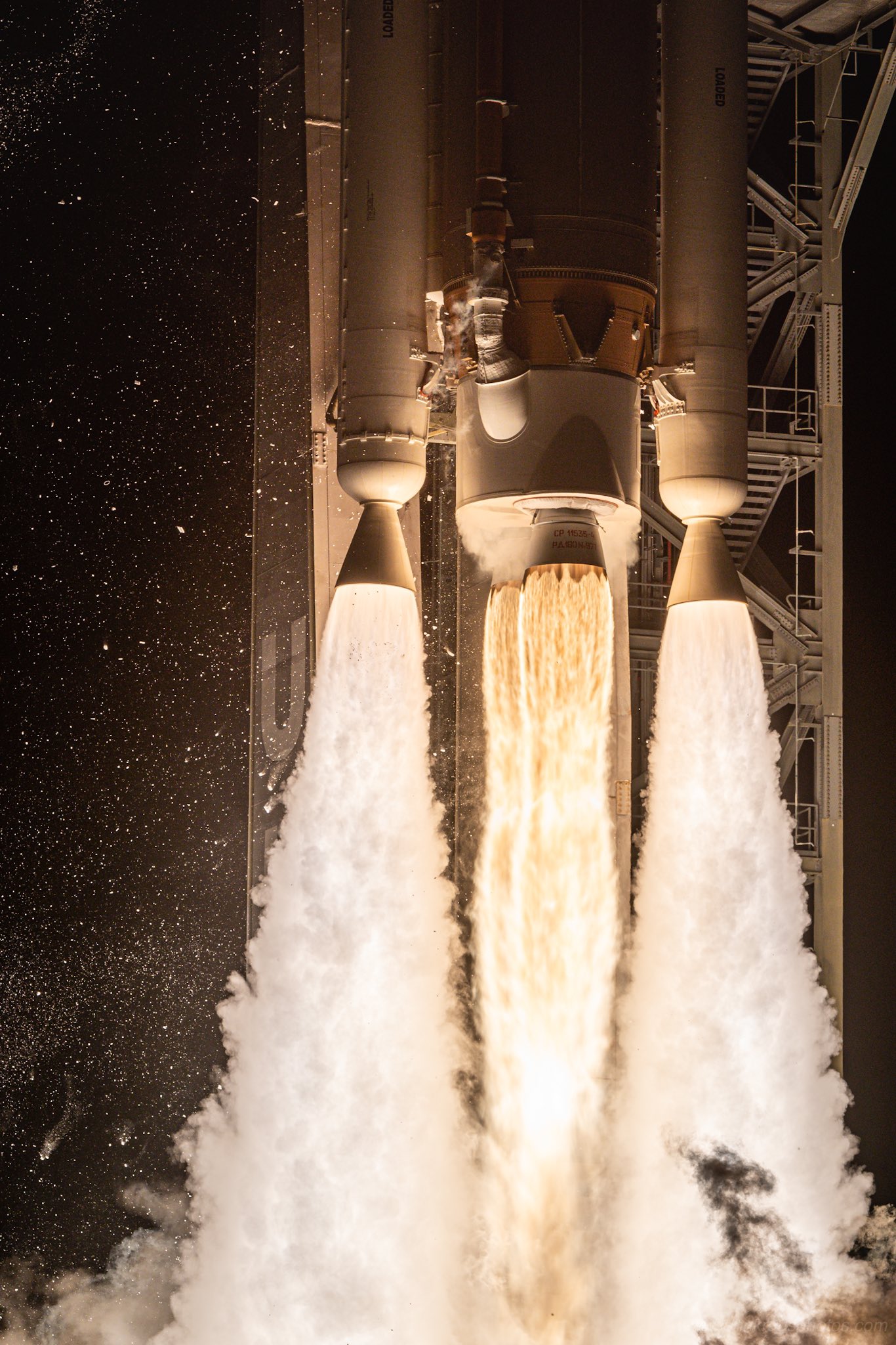

Startfoto von John Kraus:  :)
https://twitter.com/johnkrausphotos/status/1208064468405624840
Man sieht sehr schön das RD-180 Triebwerk der Russen

Dazu habe ich mal eine dumme Frage: Kauft die ULA diese Antriebe für jeden Start direkt bei den Russen - und ist so von ihnen immer noch abhängig - oder haben sie eine Gebühr/Lizenz bezahlt und bauen dieses Triebwerk selbst nach, wenn sie dies brauchen? Oder beziehen sie diese gar von der Ukraine?
Habe dazu nichts aussagekräftiges gefunden...

@Klaus: RD-180 Triebwerke kommen direkt von Energomash aus Russland.
Fast.
Den Vertrag mit Energomash hat Pratt&Whitney, die heute zu Aerospace-Rocketdyne gehören. Sie liefern die Triebwerke an ULA.
Der Vertrag läuft über 100 Triebwerke für insgesamt 1 Mrd Dollar, also 10 Mio pro Triebwerk. Inzwischen wird Energomash dafür stark in Russland kritisiert, da die Triebwerke zu billig verkauft würden.

Es sind schon 116 Triebwerke RD-180 in die USA geliefert.

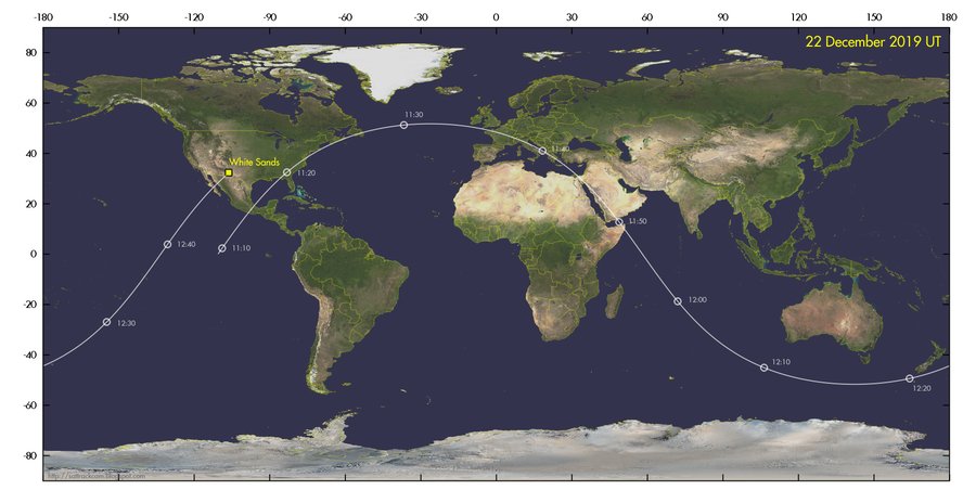

Das wird das "Landeprofil" für White Sands.
https://twitter.com/Marco_Langbroek/status/1208400988828307457
Die Kapsel scheint den Orbit stabilisiert zu haben. (265 x 241 km)
