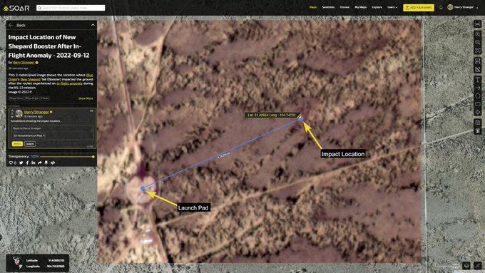

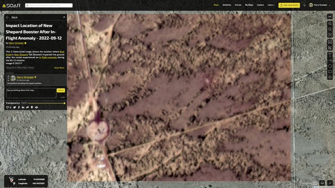

Die Aufschlagstelle des Boosters wurde durch Vergleich von Satellitenaufnahmen gefunden.
Die erste Identifikation gelang mit Hilfe von Landsat-8 Infrarotaufnahmen, die (aktuell) beste Auflösung liefert PlanetLabs:
https://twitter.com/Harry__Stranger/status/1569657920887083008
Die Stelle liegt knapp 1km neben dem Startplatz.
twitter.com/Harry__Stranger/status/1569657861801922563
