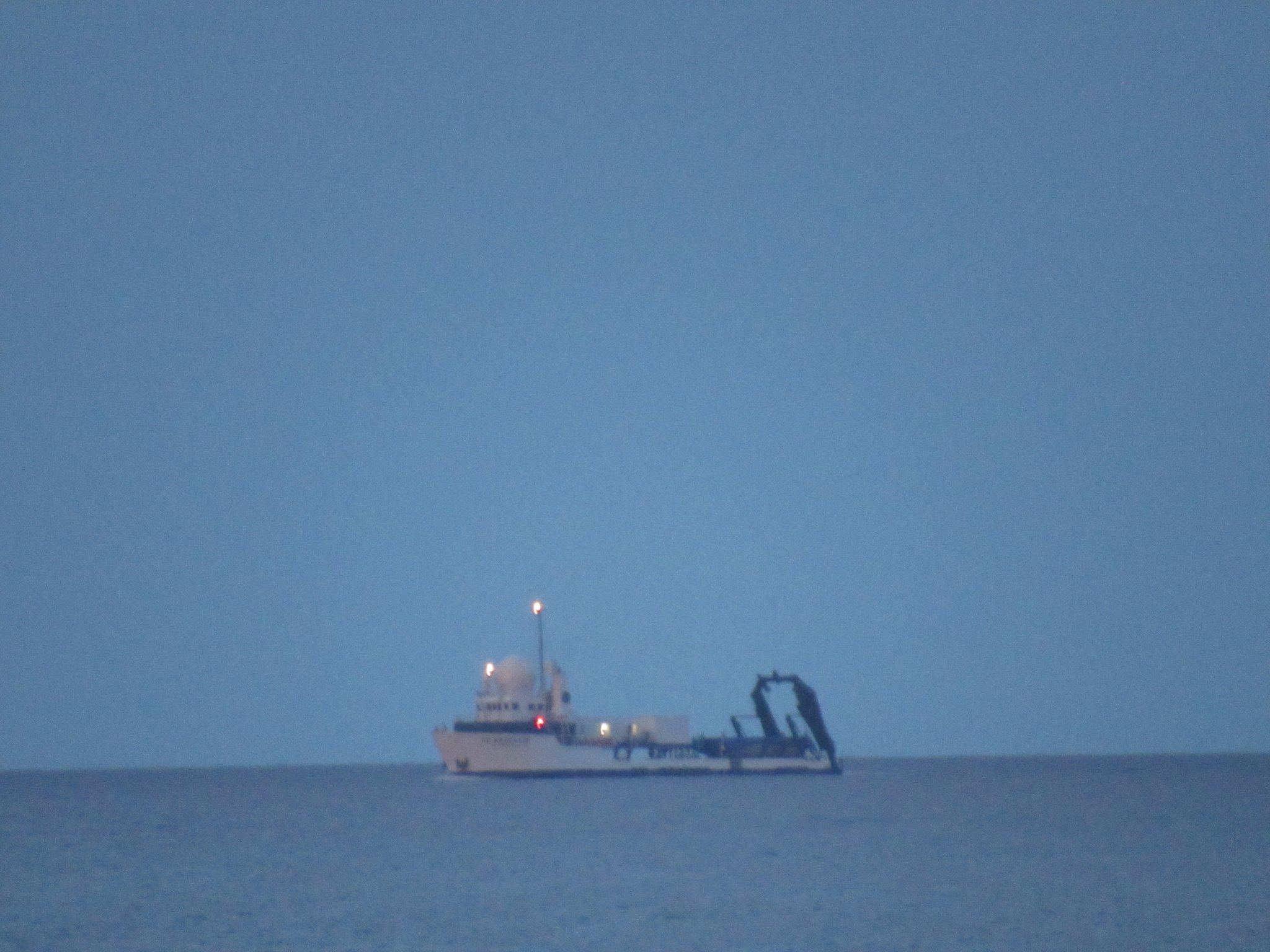

Hallo,
Ms. Tree ist mit der zweiten erfolgreich gefangenen Fairinghälfte zurück im Hafen.
Bilder gibt's massig beim @SpaceXFleet Twitter Account.
Mario

« Antwort #110 am: 10. August 2019, 02:54:45 »
Die 2te Hälfte sieht aus der Ferne nicht schlecht aus.
https://twitter.com/aWildLupiDragon/status/1159982805599830016
