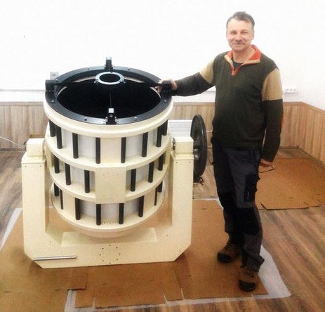

Das ist ürbigens der gute Mann und seinem Teleskop.
https://twitter.com/MichaelZima/status/1172965250448154625
