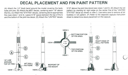

Thema Decals: hier hatte ich mir vor einiger Zeit mal ein paar Decalbögen aus den USA zukommen lassen da die Decals aus dem Bausatz mehr als ungenügend sind.
Der kleine Bogen stammt von indycals (www.indycals.com), der große von TangoPapaDecals (www.tangopapadecals.com). Beide enthalten umfangreiche Decals für das gesamte Man In Space Set, wobei bei  Tango Papa, da ich das große Set geordert hatte, auch Decals für den Space Shuttle Kit im selben Maßstab enthalten sind. 8)
Wichtig hierbei: Auf Nachfrage bei beiden Herstellern sollen die Decals "ready  to use" sein, allerdings sind sie dann recht empfindlich. Beide Bögen sollten deshalb vor der Verwendung mit einem zusätzlichen Schutzfilm, z.b. mittels "Liquid Decal Film" von Microscale, versiegelt werden. Normaler Acryl-Klarlack sollte jedoch auch funktionieren, es muss eben nur ein Lack sein, der die Decals nicht angreift! Anschließend kann man die Decals wie gewohnt verarbeiten.
Soweit ist dann auch der aktuelle Stand, die Redstone bekam ihre ersten Decals, wobei ich von beiden Bögen die in meinen Augen jeweils "passenderen" Decals verwende.
Im letzten Bild sieht man auch schön die Proportionen der Redstone, ich denke ohne meine 15mm Verlängerung des Boosters säh sie doch recht merkwürdig aus.... ::)
Als nächstes kommen noch die restlichen Decals und eine abschließende Schicht Klarlack drauf, damit sollte die redstone dann auch fertig sein und ich kann mich der Atlas widmen! 8)
