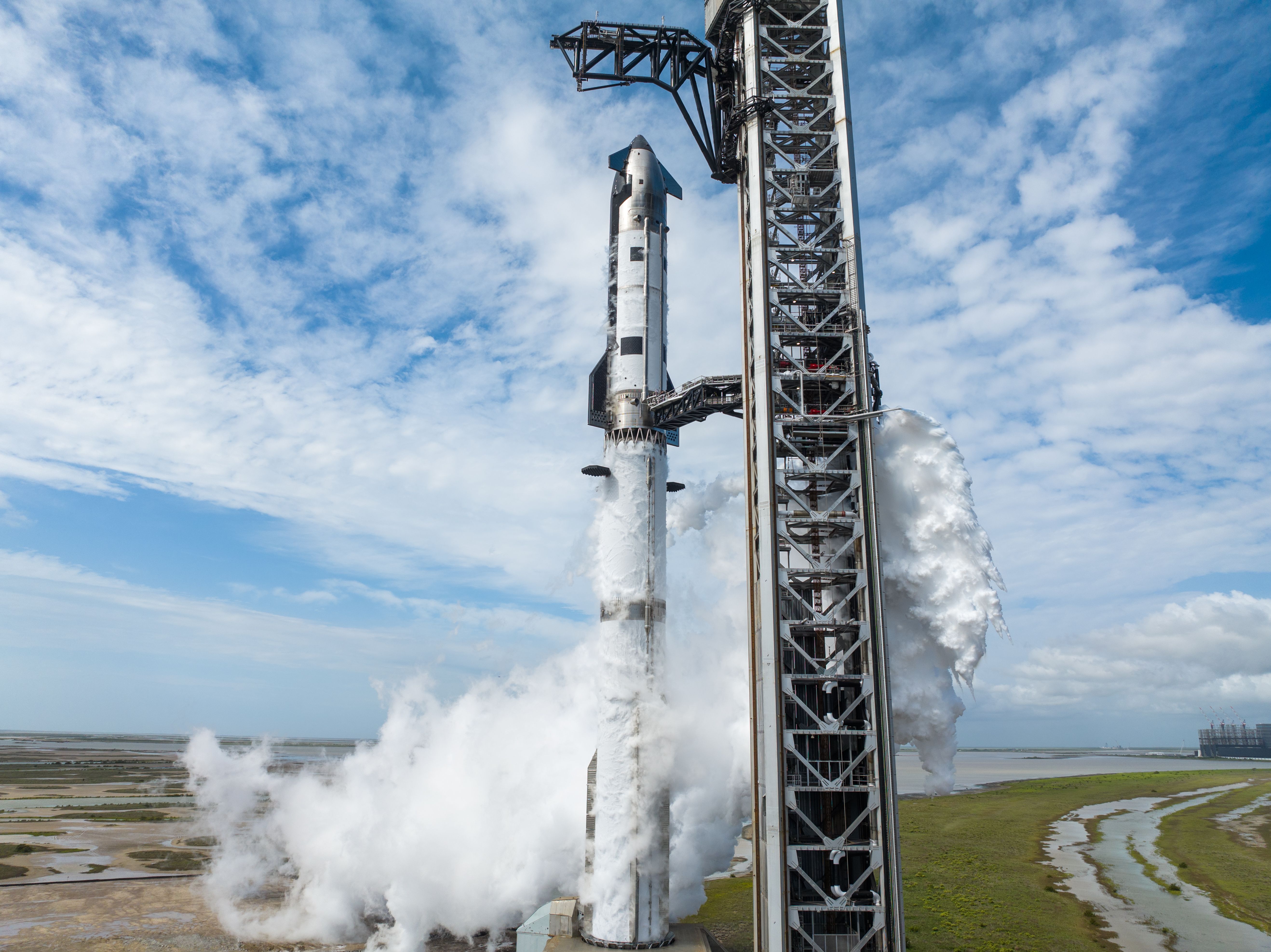

Sawyer Merritt@SawyerMerritt hat mal die Änderungen zusammengefasst von V2 zu V3:
SpaceX hat gerade eine umfangreiche neue Liste von Änderungen an Starship V3 veröffentlicht, das nun für den 19. Mai geplant ist:
Super Heavy V3 Änderungen
Grid Fin Redesign:
• Reduziert von 4 Flossen auf 3
• Jede Flosse ist jetzt: 50 % größer, stärker, umpositioniert für besseres Fangen/Heben
• Abgesenkt am Booster, um Wärmeexposition während des Hot Staging zu verringern
• Flossen-Hardware in den Treibstofftank verlegt für Schutz
Integriertes Hot Stage:
• Entfernt den alten Einweg-Zwischenschirm
• Booster-Kuppel jetzt direkt der Zündung des Oberstufen-Triebwerks ausgesetzt
• Tankdruck + Stahlschutz schützen die Struktur
• Zwischenstufen-Aktuatoren ziehen sich nach der Trennung zurück für Schutz
Neues Treibstofftransfer-System:
• Massives Redesign des Treibstofftransfer-Rohrs
• Roh etwa so groß wie eine Falcon 9 Erststufe
• Ermöglicht: simultanen Start aller 33 Raptors, schnellere und zuverlässigere Flip-Manöver
Triebwerksraum / Wärmeschutz-Änderungen:
• Triebwerksabdeckungen vollständig entfernt
• Neuer Schutz zwischen den Triebwerken hinzugefügt
• Antrieb + Avionik enger integriert
• CO₂-Feuerlöschsystem entfernt
• Einfacheres und leichteres Heck
Verbesserungen beim Treibstoffbefüllen:
• Vom 1 Schnelltrennverbinder auf 2 separate Systeme umgestellt
• Fügt Redundanz hinzu
• Verringert Komplexität der Startplatz-Schnittstellen
Starship V3 Änderungen
Vollständig neu gestaltetes Antriebssystem:
• Clean-Sheet-Redesign
• Unterstützt: neue Raptor-Startmethode, größeres Treibstoffvolumen und verbessertes Reaktionskontrollsystem
• Verringert Risiko eingeschlossenen/auslaufenden Treibstoffs
Vereinfachung des Hecks:
• Fluid- + Elektrosysteme umgeleitet
• Triebwerksabdeckungen gelöscht
• Große Heckhöhle entfernt
Upgrade der Klappenbetätigung:
• Geändert von: 2 Aktuatoren pro Klappe auf 1 Aktuator mit 3 Motoren
• Verbessert: Redundanz, Masseffizienz, Kosten
Schnellere Starlink-Aussetzung:
• Upgrade des PEZ-Dispensers
• Schnellere Satellitenaussetzungsgeschwindigkeiten
Fähigkeit für Langdauer-Raumflüge:
• Neue Systeme hinzugefügt für: lange orbitale Gleitphasen, orbitale Betankung, kryogene Fluidverwaltung, Vakuum, isolierte Header-Systeme und Hochspannungs-Kryo-Zirkulation
Schiff-zu-Schiff-Koppeln + Betankung:
• 4 Kopplungs-Drogues hinzugefügt
• Treibstofftransfer-Verbindungen hinzugefügt
• Unterstützt direkt die In-Raum-Betankungsarchitektur
Avionik-Upgrades
Massives Upgrade des Elektrosystems:
• ~60 kundenspezifische Avionik-Einheiten
• Batterien/Wechselrichter/Hochspannungssysteme zusammen integriert
• ~9 MW Spitzenleistungsfähigkeit
Bessere Navigation + Redundanz:
• Neues Multisensor-Navigationssystem
• Entwickelt für präzisen autonomen Flug
Treibstoffüberwachung im Raum:
• Neue RF-Sensoren messen Treibstoffniveaus in Mikrogravitation
• Wichtig für orbitale Betankungsmissionen
Kamera + Konnektivitäts-Upgrades:
• ~50 Bordrechner-Kamerablicke
• 480 Mbps Starlink-Konnektivität an Bord
• Niedriglatenz-redundante Kommunikation
Raptor 3 Triebwerksänderungen
Höherer Schub:
• See-Level-Raptors:
• Erhöht von:
230 tf → 250 tf
507k lbf → 551k lbf
Vakuum-Raptors:
Erhöht von:
258 tf → 275 tf
568k lbf → 606k lbf
Niedrigere Masse:
• See-Level-Triebwerkmasse reduziert: 1630 kg → 1525 kg
Einfacheres Design:
• Sensoren/Controller in den Triebwerkskörper integriert
• Entfernt Bedarf für Triebwerksabdeckungen
• Neues Zündsystem für alle Varianten
• Enorme Fahrzeugweite Gewichtseinsparungen
• ~1 Tonne pro Triebwerk über Fahrzeugsysteme gespart
Startplatz 2 Upgrades (Starbase)
Schnelleres Treibstoffbefüllen:
• Größere Treibstofffarm
• Mehr Pumpen
• Schnellere Betankungsoperationen
Chopstick-Verbesserungen:
• Kürzere Arme für schnellere Bewegungen
• Von hydraulisch → elektromechanischen Aktuatoren umgestellt
• Bessere Zuverlässigkeit + Redundanz
Stärkerer Schnelltrennarm:
• Verstärkt und neu gestaltet
• Schwingt weiter weg während des Starts
Startmontage-Redesign:
• Bessere Lastabwicklung
• Verbesserter Startplatzschutz
• Verbesserte Rückschlagzuverlässigkeit
Neues Flammenausleitsystem:
• Bidirektionaler Flammenleiter
• Entwickelt, um Ablation/Renovierung nach dem Start zu eliminieren
Verhärtete Treibstoffsysteme:
• Methan- und Sauerstoffsyteme getrennt
• Ventile/Filter in geschützten Bunker verlegt
• Verbessert Sicherheit und Zuverlässigkeit
SpaceX: „Zusammen sind diese neuen Elemente so gestaltet, dass sie einen Sprung in den Fähigkeiten von Starship ermöglichen und darauf abzielen, die Kernfunktionen des Fahrzeugs freizusetzen, einschließlich vollständiger und schneller Wiederverwendung, Treibstofftransfer im Raum, Aussetzung von Starlink-Satelliten und orbitalen Rechenzentren sowie die Fähigkeit, Menschen und Fracht zum Mond und Mars zu senden.“
https://x.com/SawyerMerritt/status/2054308310220775515
Quelle:
https://www.spacex.com/updates#starship-v3
