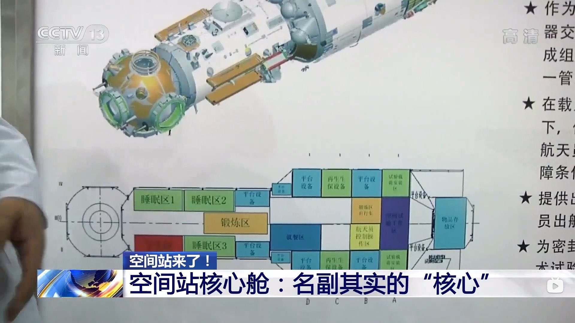

Ja, dazu diese Grafik aus einem der Videos...
In der Draufsicht, im schmalen Teil die grünen ...区1, ...区2 und ...区3 sind 3 Kabinen    Bild: Twitter
Näheres im nächsten Beitrag ...
Gruß, bleibt gesund und locker, aber auch gesundheitsbewusst diszipliniert, HausD

« Antwort #128 am: 01. Mai 2021, 07:43:38 »
Schlafkabinen im TH
Da die Gefahr besteht, dass unANSI-Zeichen ver ????????? werden, hier noch die Erklärung zu den Kabinen 1, 2 und 3 ...
Der Text in den grünen Feldern ist  睡眠区1, ...2, ...3, was Schlaf- o. Ruhebereich 1,...2, ...3 bedeutet.
Dort liegen also die Kabinen für die Besucher des TH, was dann wohl die Mission Shenzhou-12 sein wird.

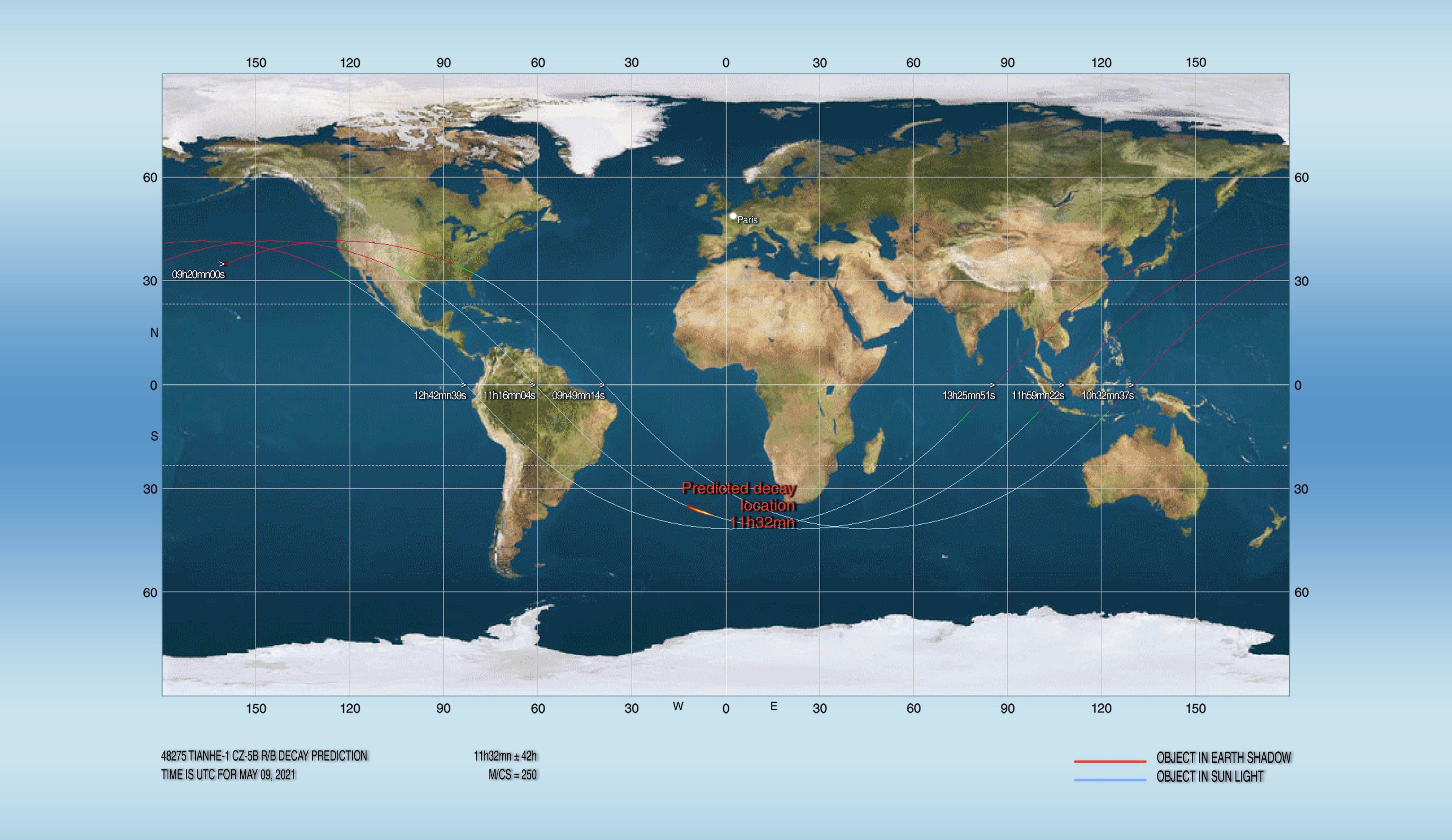

Noch sieht man recht wenig, aber auf folgender Grafik sind die Bahndaten der CSS (Rund) und der Rakete (Raute) eingezeichnet.
Die CSS ist bei  352 x 385 km angekommen.
Das Apogäum der Rakete hat sich bereits von 351 km gesenkt.

Folgend aktualisierte Orbitaldaten.
Die Station (CSS oder Tianhe, welcher Name ist besser?) ist jetzt stabil bei  352 x 385 km geblieben.
Die Rakete sinkt im Schnitt 20 km in 3 Tagen, da ist sie schnell verglüht.

https://twitter.com/jremis/status/1388884427313500166
Prognose, May 09, 2021 UTC 11h32mn ± 42h.
