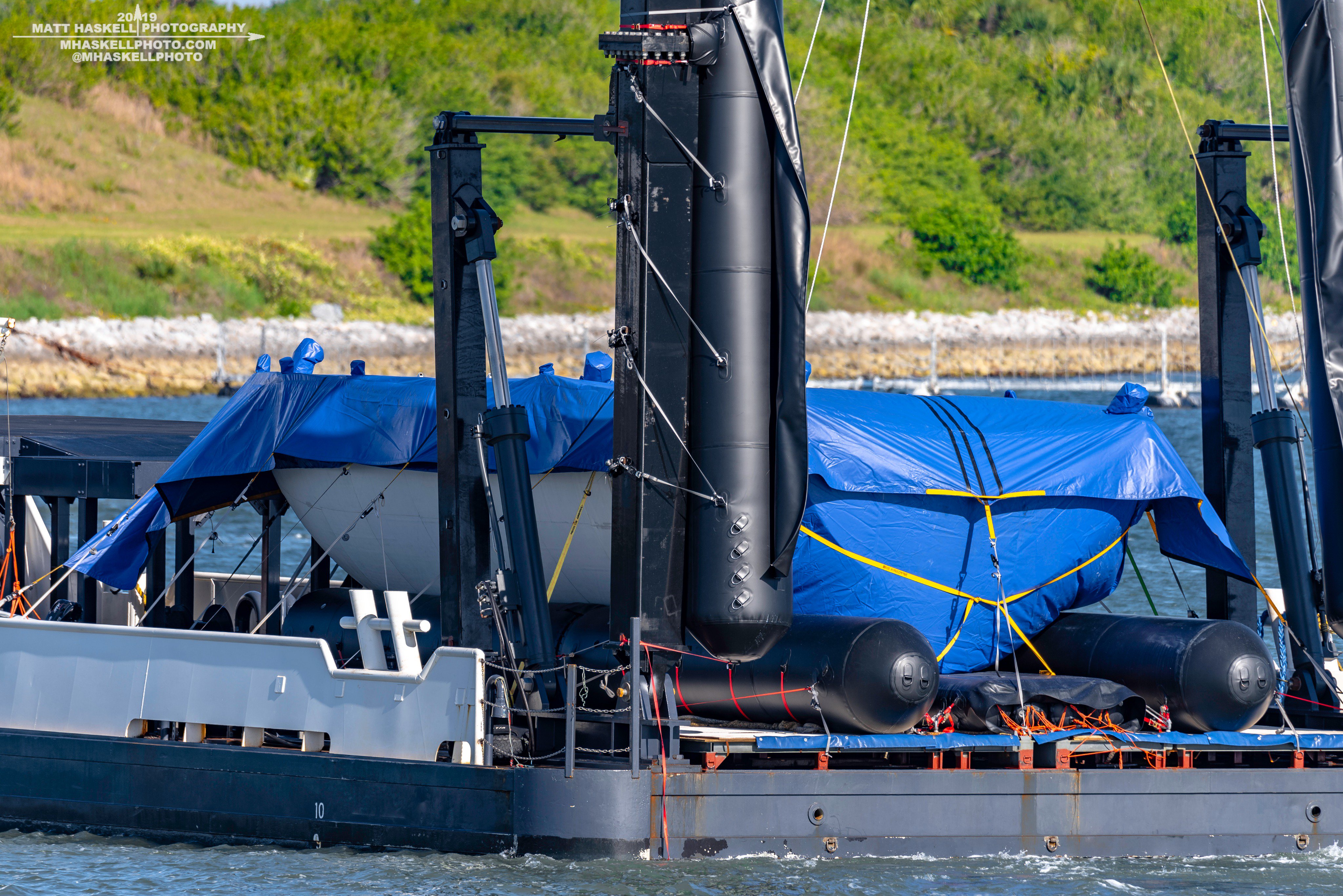

Die Fairinghälften waren diesmal an ein Klimasystem angeschlossen, sind also bereits während der Rückfahrt anscheinend getrocknet worden.

Man sieht es bei den beiden Planen, die passgenau auf den Fairinghälften festgezurrt sind, an den ausgestülpten Entlüftungshörnchen oben und an der Ausbeulung der Planen am Heck der Fh.
Das deute ich anders: Die "Entlüftungsröhrchen" sind vorgesehen, weil eine Fairinghälfte an den Stellen Stifte hat, die beide Teile zusammenhalten. Ich vermute also, daß sie verschlossen sind. Und daß die Planen natürlich identisch bei beiden Hälften sind, um die Logistik nicht zu verkomplizieren.
Die große Ausbeulung hinten entsteht m.M.n. so, daß zuerst die hintere senkrechte Plane fixiert wurde und die obere Plane dann über diese nachgebende horizontale Kante gezogen wurde..Sonst kann ich keine Rundung erkennen, die nicht durch die darunterliegende Form bedingt wäre.

Ich kann leider auch keine Belüftungsschläuche erkennen.
https://twitter.com/mhaskellphoto/status/1117787409364791296
Aber die "Hüpfburg" poppt wieder auf.  :)
Auch wenn nur für den Transport.

Hallo Duncan Idaho, die fehlenden Belüftungsschläuche sind mir auch aufgefallen. Die von Kelvin erwähnten "Entlüftungsröhrchen" haben aber nichts mit den Fairing-Verriegelungen zu tun. Die Verkleidungen dieser Riegel sind bei der Fairinghälfte, die von der Go Navigator transportiert wurde, erkennbar, bei der anderen Hälfte (auf der Go Searcher) fehlen diese. Die vorderen Hörner scheinen nach vorne offen zu sein, was auf eine passive Belüftung während der Fahrt hindeutet, aber das wird dann doch spekulativ.
In dem gerade von Uwelino eingestellte Video kann man die hervorstehenden  Bolzen / Stifte z.B. um die zweite Minute herum deutlich sehen. Wenn die Plane diese Hütchen nicht hätte, konnte man damit das Fairing nur sehr unvollständig abdecken. Die "Röhrchen" haben dann auch eine Positionierungsfunktion, so etwa wie die vier eingearbeiteten Ecken bei einem Spannbetttuch ;)
EDIT 20.4. 10:00 :  Ok, ich habe jetzt noch weiter geschaut: Mit der Verriegelung haben die Stäbe wahrscheinlich wirklich nichts zu tun. Das ändert aber nichts daran, daß die Dinger im Weg sind, wenn man die Plane verwenden will.
Genau das habe ich mit "..weil eine Fairinghälfte an den Stellen Stifte hat" versucht auszudrücken. Die andere Hälfte hat die Gegenstücke / Halterungen, die nicht hervorschauen. Hier verzichte ich lieber auf einen Vergleich ;)  Ob die zweite Plane auch diese Röhrchen hat oder nicht, ist egal. Sie stören jedenfalls nicht. (Vielleicht sind sie umgeknickt oder ist die Plane umgedreht worden.)
Dumm wäre nur, wenn das Schiff mit der Plane ohne Röhrchen zufällig die Hälfte mit den Bolzen Stäben aus dem Wasser fischt. Daher würde ich, wenn ich bei SpaceX der Planenplaner wäre, nur eine Standardplane mit Röhrchen einführen. ;)

Ich weiß net, mir scheint das auch so alles trocken zu bleiben. Wenn man die elektronischen Komponenten entsprechend kapselt, sehe ich da fast keine Probleme mehr. Außer natürlich bei richtig rauher See.
Ich meinte nur, daß durch das "abgeschnittene Ende" am ehesten Wasser eindringen kann, viel bräuchte man da ja nicht und eine dünne Folie würde reichen. Vielleicht reicht es bei ruhigen Wasser aber auch, wen die Spitze etwas schwerer ist, damit das "Heck" etwas aus dem Wasser kommt. Mir ging es auch mehr um die vermutlich porösen Schalldämmelemente und darum, daß das Ding nicht untergeht.
