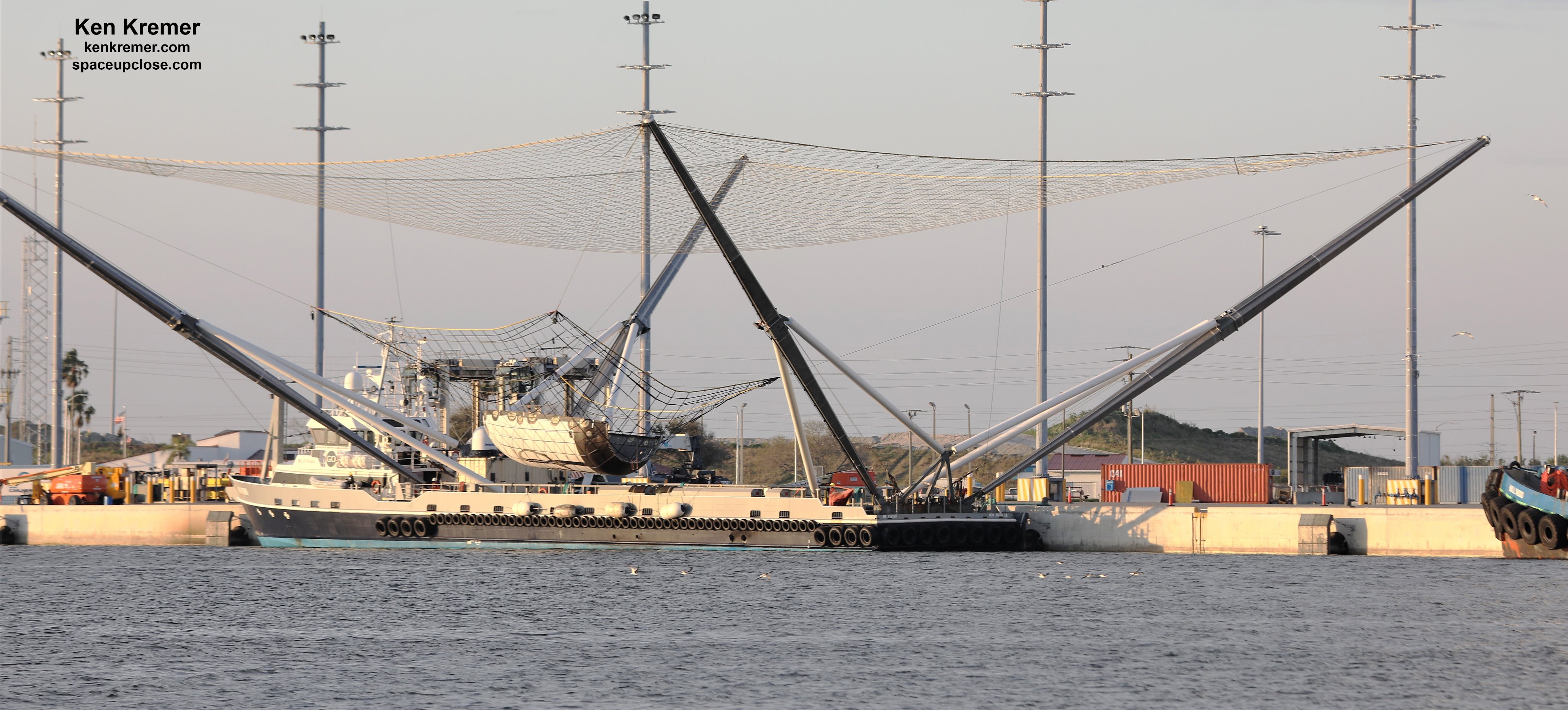

Re: Wiederverwendbarkeit des Fairings
« Antwort #422 am: 20. Februar 2019, 03:45:24 »
So holen sie also mit Mr. Steven die Fairing aus dem Wasser.  :D
https://twitter.com/ken_kremer/status/1098045311023546374
Offline Hugo
  • 5490
« Antwort #423 am: 20. Februar 2019, 08:07:12 »
Hui, mit der Technik können sie auch zwei Netzte übereinander spannen. Während das untere Netz locker links herunter hängt können sie das obere Netz (mit Fairing) nach rechts zur Seite ablassen und das das andere nach oben ziehen für das nächste Fairing.
McPhönix
