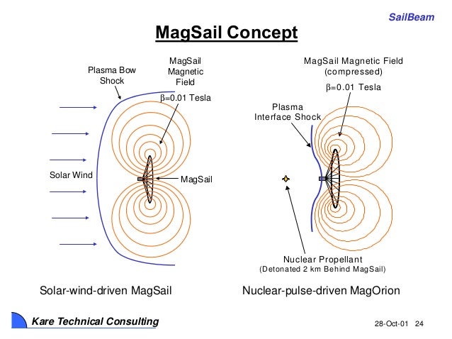

Weshalb muss man dieses Konzept nun gleich wieder mit einem künstlichen Magnetfeld globaler Größe in Verbindung bringen?
Außerdem geht es auch gar nicht darum, ob das Feld gegen kosmische Strahlung oder bei Langzeitmissionen schützen kann (wie könnte es das denn, wenn es gar nicht auf dem Mars selbst ist?). Das Feld reicht auch nicht bis zum Mars selbst (schwierig wenn die magnetische Feldstärke mit dem Abstand exponentiell abnimmt).
Es geht vielmehr darum einen Magneten in entsprechend stabilem Abstand vor dem Mars zu positionieren, um den Sonnenwind abzulenken. Ab einer gewissen und technisch machbaren Magnetfeldstärke (natürlich abhängig vom Abstand zum Mars) haben Simulationen offensichtlich ergeben, dass eine Schneise ausgebildet werden würde, die ausreicht, um den Mars bzw. dessen Atmosphäre (sozusagen im Windschatten) ausreichend schützen zu können, damit diese sich via natürlicher Ausgasung aus dem Planeten wieder aufbauen kann. Der Sonnenwind würde so die Atmosphäre nicht mehr ständig davonreissen (bildlich gesprochen, denn der Mechanismus dahinter scheint komplex zu sein).
Dass so etwas technisch trotzdem nicht so ohne weiteres zu bewerkstelligen ist, erklärt sich von selbst, aber ich finde die Theorie interessant.

1. bevor man an eine solche Maßnahme in planetarem Maßstab denkt, kann man das Konzept bei der Abschirmung eines vergleichsweise kleinen Volumens ausprobieren: zB eines Raumschiffs. Das hat Jim Green in dem zitierten abstract auch so formuliert.
2. das magnetische Dipolfeld nimmt NICHT exponentiell ab, sondern mit 1/r3
3. das felderzeugende System am L1 des Mars müsste so groß/so stark sein, dass der Magnetotail den Mars UND seine Atmosphäre umfasst und schützt; dabei muss man beachten, dass der Sonnenwind diese künstliche Magnetosphäre staucht und verformt (wie bei der Erde auch).  https://de.wikipedia.org/wiki/Magnetosph%C3%A4re
Re: Mars Terraforming (NASA Planetary Science Division)
« Antwort #12 am: 04. März 2017, 11:09:25 »
Was das exponentiell betrifft, sorry, hatte jetzt nicht extra nachgegoogelt. Da hast du sicherlich recht.
Mit dem Windschatten hatte ich diesen Magnetotail gemeint.
Die Aussage, dass das Feld nicht bis zum Mars reicht, ist so gesehen natürlich nicht ganz glücklich gewählt, es wird durch den Sonnenwind vielmehr so verzerrt, dass der Magnetotail den Mars einschließt. Ich finde aber die Analogie zum Windschatten da gar nicht so schlecht. Letztlich kommt es eben nur darauf an die Sonnenwindteilchen um den Mars zu lenken.
Die Feldstärken, von denen Jim Green da gesprochen hat, sehe ich als im Weltraum technisch durchaus machbar an, zur Not mit Hilfe eines supraleitenden Ring, um den Energiebedarf zu begrenzen. Das Magnetic Sail von Zubrin und Dana Andrews sollte ja ähnlich funktionieren.
Achja, natürlich hätte die ständige Krafteinwirkung des Sonnenwinds analog zum Magnetic Sail eine Krafteinwirkung auf den stationären Magenten zur Folge. Da müsste man also gegen ankämpfen.
Diese Information habe ich direkt oben verlinktem Vortrag entnommen
https://livestream.com/viewnow/vision2050/videos/150701155
bei 1:44:17
wird der erste gefundene Fall beschrieben, bei dem sich eine Schockfront bildet, welche den Sonnenwind fast vollständig vom Mars ablenkt.
In der Bildüberschrift steht:
Case 6: BL1 (r=1RE) = -50,000 nT
Unter dem Bild steht:
Earth, the B0 (r=1RE) = ~31,000nT
Sprich: Einen Erdradius von dem Gerät, das das Magnetfeld erzeugt, entfernt muss die Magnetfeldstärke in einer vergleichbaren Größenordnung liegen, wie auf der Erdoberfläche.
« Antwort #14 am: 04. März 2017, 11:59:30 »
Ok, dann Asche auf mein Haupt.
Allerdings erscheint es mir seltsam, dass man ein Magnetfeld größer als das der Erde erwähnt, um einem kleineren Planeten den Windschatten zu geben, bzw. weshalb man dann überhaupt soweit vom Mars weggehen muss.
Naja, offensichtlich scheine ich von Magnetismus nicht genügend zu verstehen...;).
Wenn man den Planeten im Windschatten halten will muss der Feldgenerator permanent zwischen Mars und Sonne sein.
Der Ort auf den dies zutrift ist L1.
Allerdings müsste die anlage eher etwas Richtung Sonne verlagert sein, da durch den Sonnenwind Druck auf das Magnetfeld und so den Feldgenerator ausgeübt wird.
-->Also noch weiter weg vom Mars
Leider ist selbst beim besten Orbit gelegentliches Nachkorigieren nötig und so eine Anlage wäre riesig. Die Solarzellen dürfen nicht vergessen werden.
Warum ich von einer Anlage auf dem Mars sprach ist, da ich diese überlegung so früher hatte um eine Magnetrosphäre zu bekommen.
Dort ist auch der Vorteil, das der Marskern vielleicht ähnlich wie ein Eisenkern in Elektromagneten verstärkend wirken könnte.
Und zuletzt, die Position ist fest mit dem Mars verbunden.
