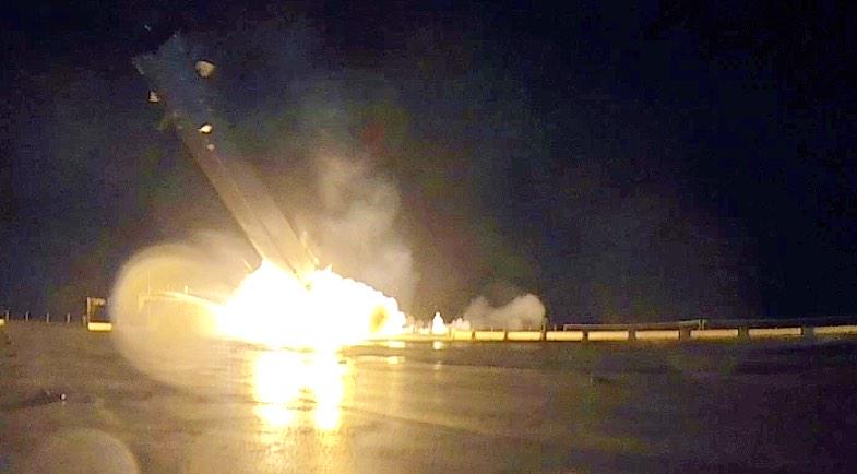

Elon Musk‏@elonmusk
@ID_AA_Carmack Tks. Turns out we recovered some impact video frames from drone ship. It's kinda begging to be released…
Es stellt sich heraus, daß wir ein paar Videoframes vom Aufschlag haben. Die betteln, veröffentlicht zu werden.
Na dann mach mal. Wir warten!
Führerschein
Re: Falcon 9 / Dragon CRS-5
« Antwort #727 am: 16. Januar 2015, 08:22:48 »
Und da sind sie:
Full RUD (rapid unscheduled disassembly) event. Ship is fine minor repairs. Exciting day!
Der Kommentar von Elon Musk. Vollständige "schnelle ungeplante Zerlegung". Das Schiff ist in Ordnung, kleine Reparaturen. Ein aufregender Tag!

Ok, die kam also schief runter (wie bei der Wasserlandung) und möglicherweise auch zu schnell. Weiß jemand von wo die Kamera guckt? Wo sind die beschädigten Aufbauten? Auf der linken Seite?

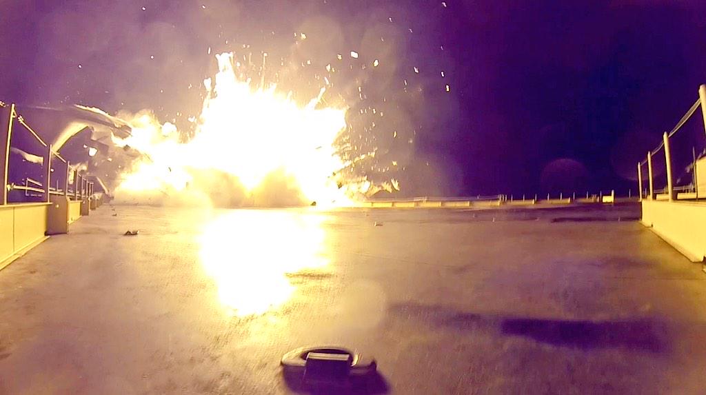

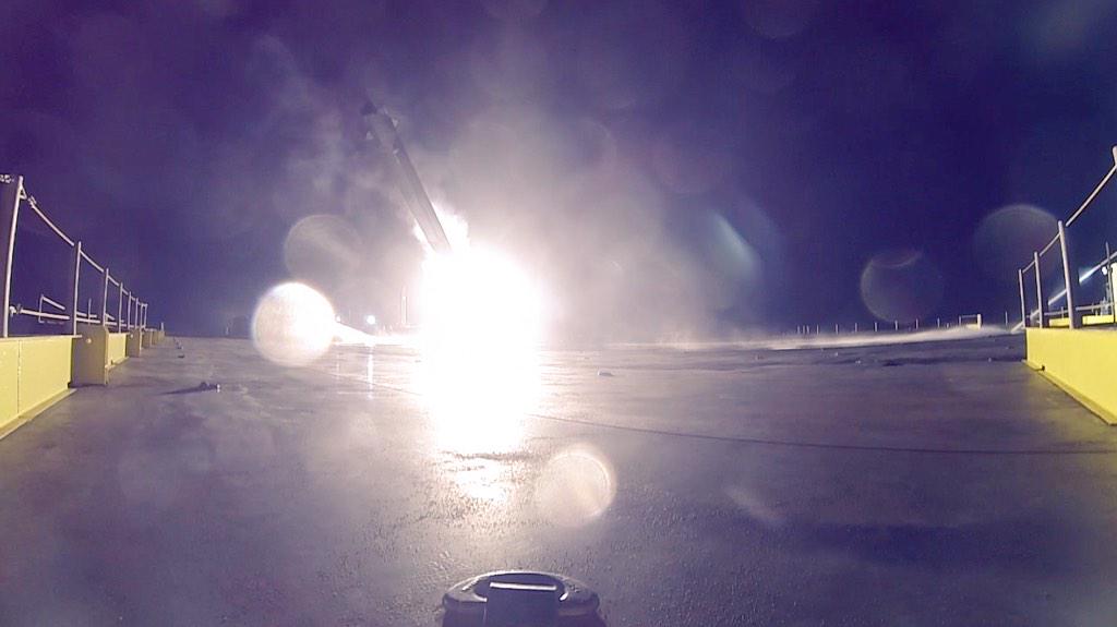

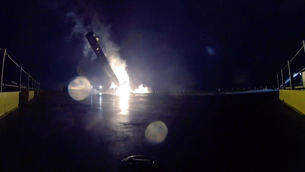

was ist da eigentlich auf den ersten beiden und dem vierten/letzten Bild am rechten Rand zu sehen?
Ist da gerade die Feuerlöschanlage dabei das deck zu wässern?
- die ersten beiden Bilder: Ich habe den Eindruck, dass da ein Wasserstrahl auf's Deck gelenkt wird, der sich dann spritzend nach links ausbreitet.
- im letzten Bild sieht es so aus, als ob das Wasser dann bereits abgedreht wurde.
Wenn es so wäre, ist es bestimmt als Kühlung für das Stahldeck gedacht für genau den Moment des letzten Triebwerkseinsatzes - Stahl wird ja schnell weich ...

Zu den jeweiligen Bildern gibt es auch noch ein paar Wörter von Musk, die jetzt hier nicht dabei standen.
Bild.1
"Before impact, fins lose power and go hardover. Engines fights to restore, but … "
Bild.2
"Rocket hits hard at ~45 deg angle, smashing legs and engine section "
Bild.3
"Residual fuel and oxygen combine "
Bild.4
"Full RUD (rapid unscheduled disassembly) event. Ship is fine minor repairs. Exciting day! "
« Antwort #738 am: 16. Januar 2015, 10:04:12 »
Ich denke die extreme Schräglage könnte also auch durch die hoffnungslose Gegensteuerung der Triebwerke entstanden sein, eventuell auch weil sich die Beine schon an den Containern verfangen hatten.

Als Animation. Ein Bild wurde aus einer anderen Perspektive aufgenommen:
