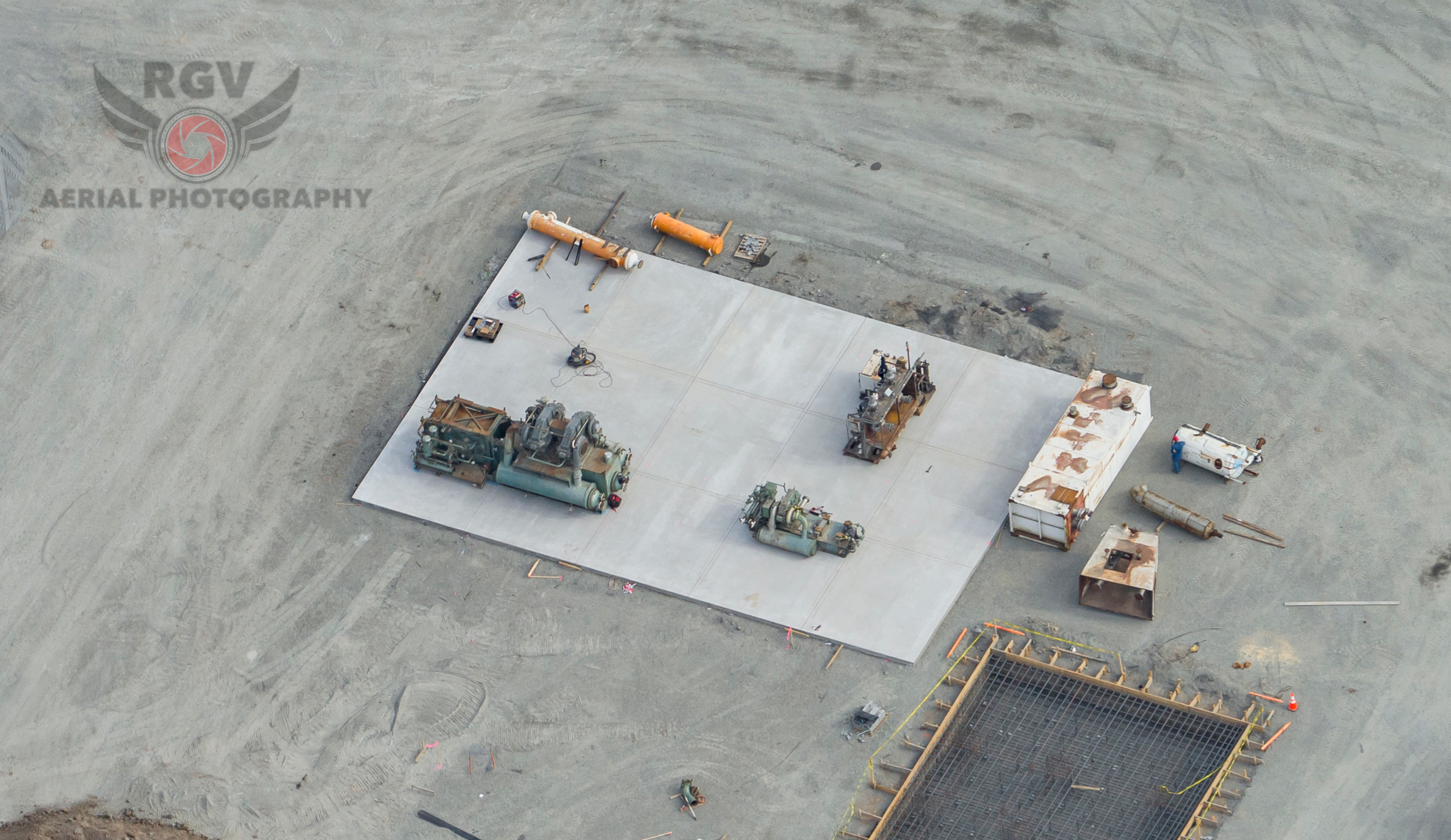

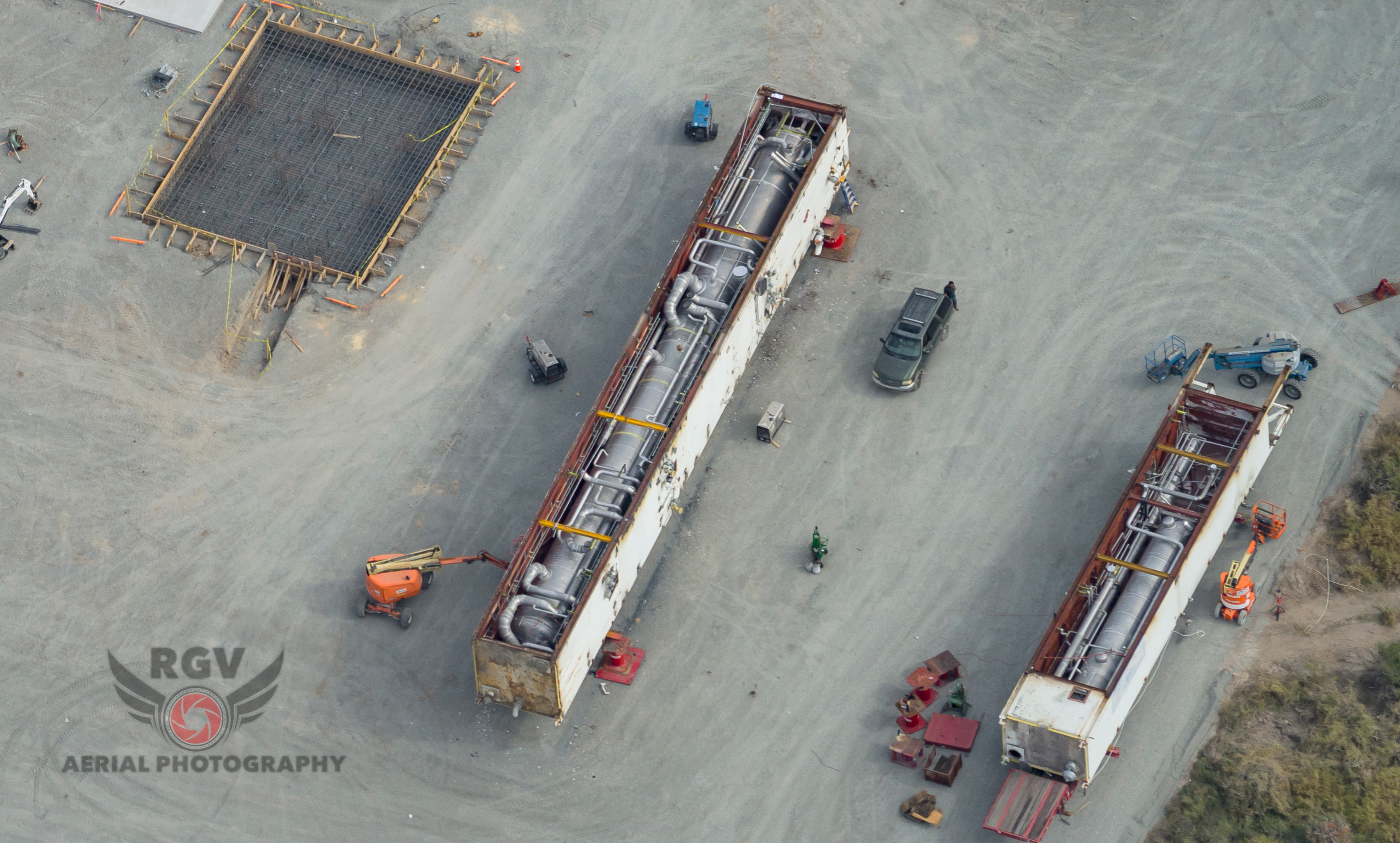

Das ist in der Nähe der alten Gasbohrungen.
Was könnte das werden, sieht fast aus wie eine Raffinerie.
Ich denke, Verflüssigungsanlagen, geht das überhaupt liegend?
https://twitter.com/RGVaerialphotos/status/1342531878629339137
Hat so was jemand schon mal gesehen?
https://twitter.com/RGVaerialphotos/status/1342531932798726147
Übersicht:
https://twitter.com/RGVaerialphotos/status/1342531778179981313

Ich würde sagen die Kolonnen werden später noch aufgerichtet. Die kleinere Einheit hat fußartige Streben an einem Ende der Einhausung. Die Verrohrung sieht mir auch eher nach vertikalem Einsatz aus. Ich könnte mir auch gut vorstellen, dass die Einhausungen später wieder geschlossen werden um die Kolonnen besser zu isolieren.
Hallo allerseits,
mir scheint es so, ohne Gewähr auf Richtigkeit, das wird eine Gaszerlegungsanlage, das lange Anlagenbauteil ist ein Cracker, wo auf unterschiedlichen ebenen unter bestimmten Drücken und Temperaturen extrahiert wird, das heißt, Gas wird in seine verschiedenen Bestandteile getrennt und dann dementsprechend in verschiedene Tanks abgefüllt.
Ist im Prinzip das selbe wie das extrahieren von Rohöl in seine Bestandteile, wie z.B. Benzin, Diesel, Kerosin, bituminöse Abscheidungen.
Die kleinere Einheit könnte ein sogenannter Wäscher sein. Es handelt sich dort vielleicht um ehemalige Frackingförderung von Gas, das muß gereinigt werden, weil es mit Chemikalien versetzt ist, die bei dieser Methode ins Bohrloch injeziert werden.
Durch die Nähe zum Golf von Mexico mit seinen enormen Öl und Gasvorkommen kann es aber auch eine herkömmliche Quelle sein, wo das Gas durch natürlichen Druck im Bohrloch nach oben steigt, aber auch dieses muß gefiltert werden.
Alte Öl und Gaslagerstätten können sich durch verschiedene Prozesse im Untergrund und dem enormen Druck dort unten manchmal regenerieren und es lassen sich über längere Zeit noch wieder kleinere Mengen fördern, das wird man dort ev. festgestellt haben, für den Bedarf von SpaceX wird es reichen.
Diese Anlagenteile werden im übrigen in der Regel vertikal aufgestellt, da bekommt "Tankzilla" demnächst wieder ordentlich Arbeit :)

ich würde bei den "Raffinerie-Teilen" in der Kiste auf die angekündigte Luftverflüssigungsanlage zur Gewinnung von Sauerstoff (LOX) tippen.
Das (links unten auf der Grundplatte) ist ein Joy- Radialkompressor (Danke ans NSF Forum) Einer der Hauptverwendungszwecke ist die Gaskomprimierung u.a. in Luftzerlegungsanlagen  :).
Rechts unten steht noch ein kleineres Modell. Der Rest auf der Platte wird das drumherum sein.
Edit: Rechtschreibung
Hallo,
der Radialkompressor würde ja gut zu den von mit identifizierten Aufbauten einer Luftverflüssigungsanlage in den Kisten passen.
Mario
Mario
...ich lasse mich ja gerne eines besseren belehren, aber ich denke aufgrund der vorhandenen Gasquellen und dem Bedarf von Methan CH4 als Raketentreibstoff und Brennstoff für Gasmotoren zur Erzeugung von Strom, der dort in reichlichen Mengen benötigt wird und vor Ort erzeugt werden muß, im ersten Schritt eher weiter an eine Anlage zur Trennung von reinen Methanmolekülen vom Erdgas zum generieren von Treibstoff.
Erst dann folgt ev. die Inbetriebnahme einer industriellen Produktion von reinem Sauerstoff O2 nach dem System von Claude oder Linde durch Luftzerlegung, die ebenfalls sehr viel Strom benötigt.
Luft enthält 20,94 % Sauerstoff und als Hauptbestandteil 78,09 % Stickstoff N2, welcher ja ebenfalls dann vor Ort vorhanden ist zum abdrücken von Druckbehältern, auswaschen explosiver Gase aus Leitungen etc.
Der Rest sind Gase wie Argon, Xenon, Ozon, Kohlenstoffdioxid, Helium und auch ein wenig CH4, 0,00018%, das alleine ist zu wenig Methan zur Nutzung bei SpaceX.
Argon und Kohlendioxid verwendet man u.a. als Schutzgas für die Flamme beim schweißen Stählen und schweißen tun sie dort ja mehr als genug.
Ist schon mächtig kompliziert die Thematik rund um die Gase :o, wer Lust hat hier gibt es mehr davon... :)

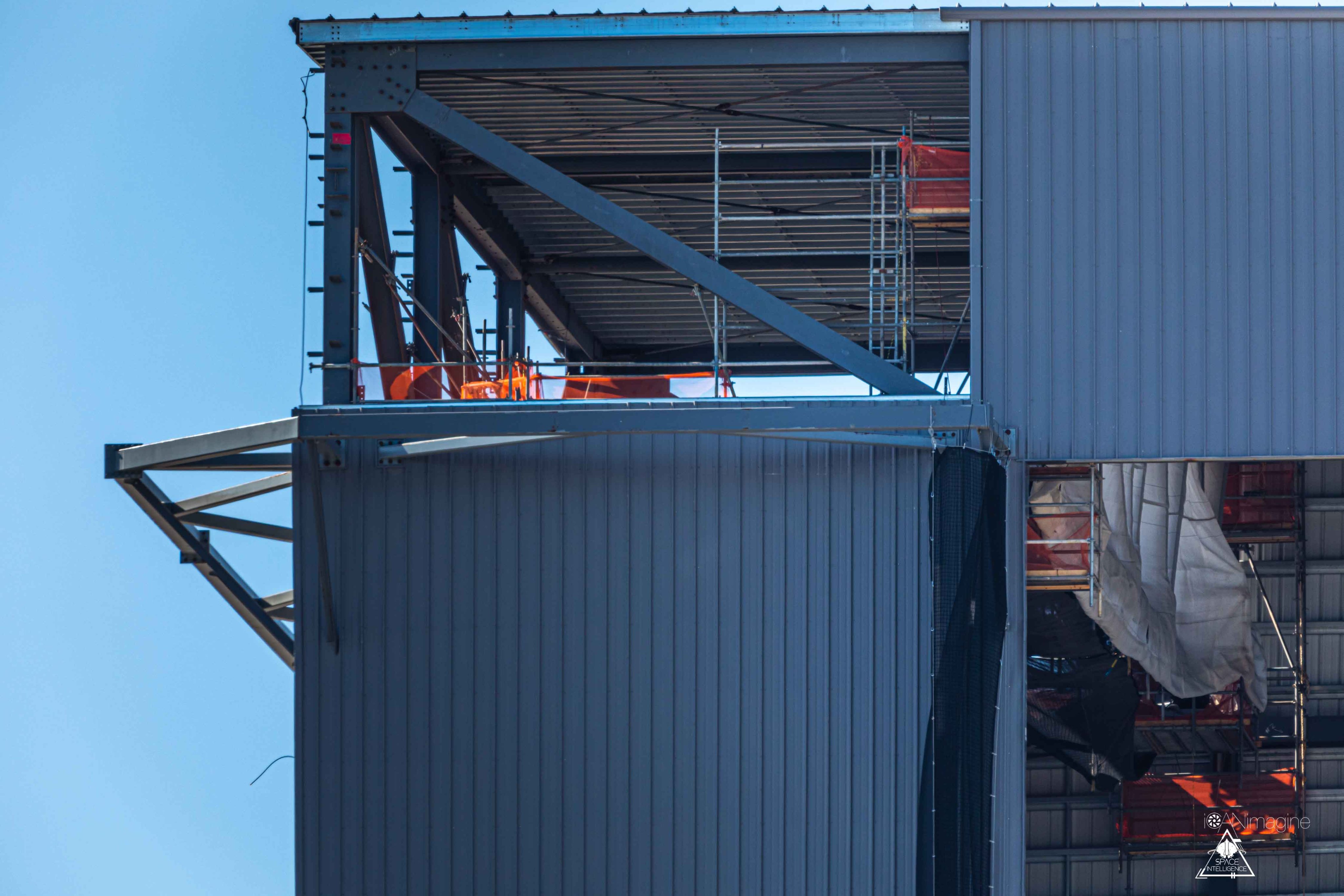

Sie montieren irgendetwas oben in dem hohen Montagegebäude, der high bay. Vermutlich die Deckenkräne.
Interessant, wie sie Material mit dem Kran da reinbringen, wenn sie wegen Dach nicht mehr von oben rankönnen.
Foto von Boca Chica Gal als Link zu NSF.
https://forum.nasaspaceflight.com/index.php?topic=50660.msg2172705#msg2172705
Das wird mit Sicherheit der Hallenkran sein. Mich wundert nur, warum sie den nicht gleich mit eingebaut haben. Denn dass der benötigt werden wird, muss von Anfang an klar gewesen sein. Man hatte beim Bau der Halle gegen Ende auch ein wenig das Gefühl, dass sie sich evtl. mit der Baufirma gestritten haben. Denn zum Schluss lief alles auffällig langsam und holperig ab.
...irgendwo meine ich vor einiger Zeit gelesen zu haben, die High Bay soll unter ihrem Dach auch noch eine geschlossene "Aussichtsplattform" bekommen, wird dann möglicherweise so eine Art VIP-Lounge für besondere Gäste zum verfolgen von Raumschiffstarts.
Ich könnte mir vorstellen, so groß wie das Interesse der Menschen jetzt schon ist, das der zukünfte "Weltraumbahnhof Brownsville" irgendwann zu einem Touristenmagnet wird, so wie es auch mit dem Kennedy Space Center in Florida ist.
Wie aktuell zu lesen ist, soll in ferner Zukunft mit den Spaceships auch ein Earth to Earth Verkehr für Fracht und Passagiere aufgebaut werden, dann bekommt das mit dem "Bahnhof" erst so richtig Bedeutung und so nebenbei wird dabei auch klar, warum SpaceX die Fühler nach Indonesien und in andere Ecken der Welt ausstreckt ...
