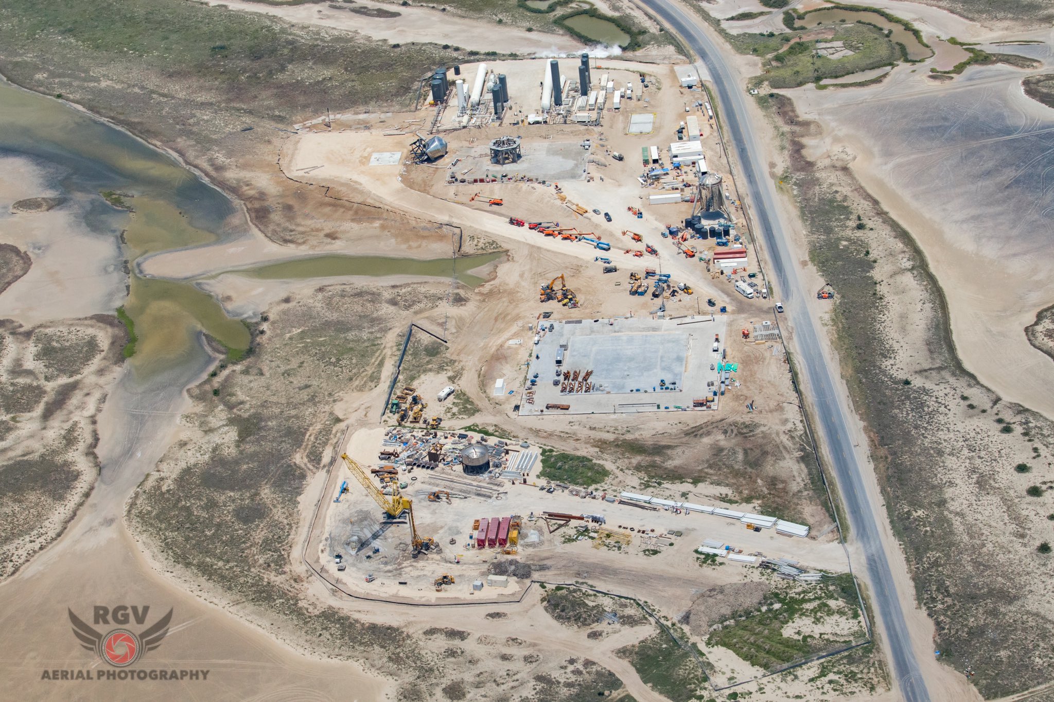

Ist hald wiedermal entscheidend von wem sie das machen lassen.
Wenn sie da wieder eine *Wassertankfirma* ran lassen, hätte ich schon meine Bedenken.
Nach dem, was auf dem großen Kran steht, ist  das eine Firma, die auf solche Dinge spezialisiert ist. Irgendjemand auf NSF oder reddit findet die Firma immer. Genauso wie die Wasserturmfirma bekannt war und deshalb zweifelsfrei klar war, das wird ein Wasserturm und keine Rakete.
Na, dann sollte es ja klappen und wir werden hoffentlich bald den Starttisch selber sehen.
Die gitterrohrförmige Armierung hat übrigens angeblich einen Durchmesser von 2,43 m (auch aus NSF), also könnten die Betonpfähle an die 3 Meter durchmessen. Die sollten schon was aushalten !
...also besteht der Untergrund wohl aus Sand.
Das wundert mich nicht und macht dje Anforderungen noch härter, ich denke nicht das da 30m Druchmesser reichen, aber vielleicht 50m, mit vielleicht 30000qm Beton und viele Tonnen Baustahl.
Die *30.000 qm* erschliessen sich mir jetzt aber nicht. Auch 30.000 Kubikmeter kommen irgendwie nicht ganz hin. (2 Fussballplätze nebeneinander haben etwa 15.000 qm und der Mittelkreis einen Durchmesser von über 18 m)
Die Betonplatte wird sooooo dick nicht sein, das Hauptgewicht drückt auf die Pfähle.
In diese wird allerdings, je nach Länge, bei fast 3 Meter Durchmesser, und Anzahl, einiges an Beton reinpassen. (ein 30 Meter langer Pfahl hätte da ca 200 Kubikmeter)
Ein durchschnittlicher Beton-Fahrmischer fasst nicht ganz 10 Kubikmeter Beton

Das Bohrloch wird mit einem Bohrschlamm gefüllt, damit es nicht einbricht. In den Schlamm wird dann die Armierung gedrückt. Beton wird von unten aufgefüllt. Der Schlamm ist etwas leichter als der Beton und wird dabei nach oben weggedrückt, aufgefangen und wieder verwendet. Das gibt eine rauhere Oberfläche des Betonpfahles und mehr Reibung zur Übertragung der Kräfte. Eine Chance, auf Gestein aufzulegen besteht bei 300 Metern Dicke der Ablagerungen nicht.
Ja, so geht es natürlich auch. Der Schlamm heisst im deutschen Bentonit und hat die besondere Eigenschaft, das er in Ruhe sehr fest ist. Wenn man ihn jedoch durch einen Rüttler bewegt, dann verflüssigt er sich. Hier erfolgt dann die Lastübertragung über die Mantelreibung. Natürlich bohrt man nicht nur einen Pfahl sondern ein ganzes Raster, das Ganze dann auch ordentlich tief.
Noch ein Beispiel zu den möglichen Kräften bei einer normalen Flachgründung, d.h. einfache Platte: In Berlin steht der Schwerbelastungskörper, ein Nazihinterlassenschaft https://de.wikipedia.org/wiki/Schwerbelastungskörper, das Teil wiegt über 12.000to (d.h. ähnliche Grössenordnung wie hier) und die Gründungsfläche 100m2. Das Teil bewegt sich nur äusserst langsam Richtung Erdmittelpunkt...

Da kann man sehr schön erkennen, dass schon mindestens 3 Pfähle versenkt wurden und noch Armierungen für mindestens 3 weitere bereit liegen.
Hatte allerdings gehofft die wären schon fertig mit den Bohrungen.

Fundamentarbeiten:
https://twitter.com/RGVaerialphotos/status/1275863018467921921
Hat jemand eine Idee wofür diese Rohr-Winkelstücke links oben sein könnten? Die mussen ja an die 2m Durchmesser haben. Schon für das Sound Suppression System?

Sieht mir eher danach aus als würden sie noch ein paar Pfähle für diesen Stand versenken wollen.

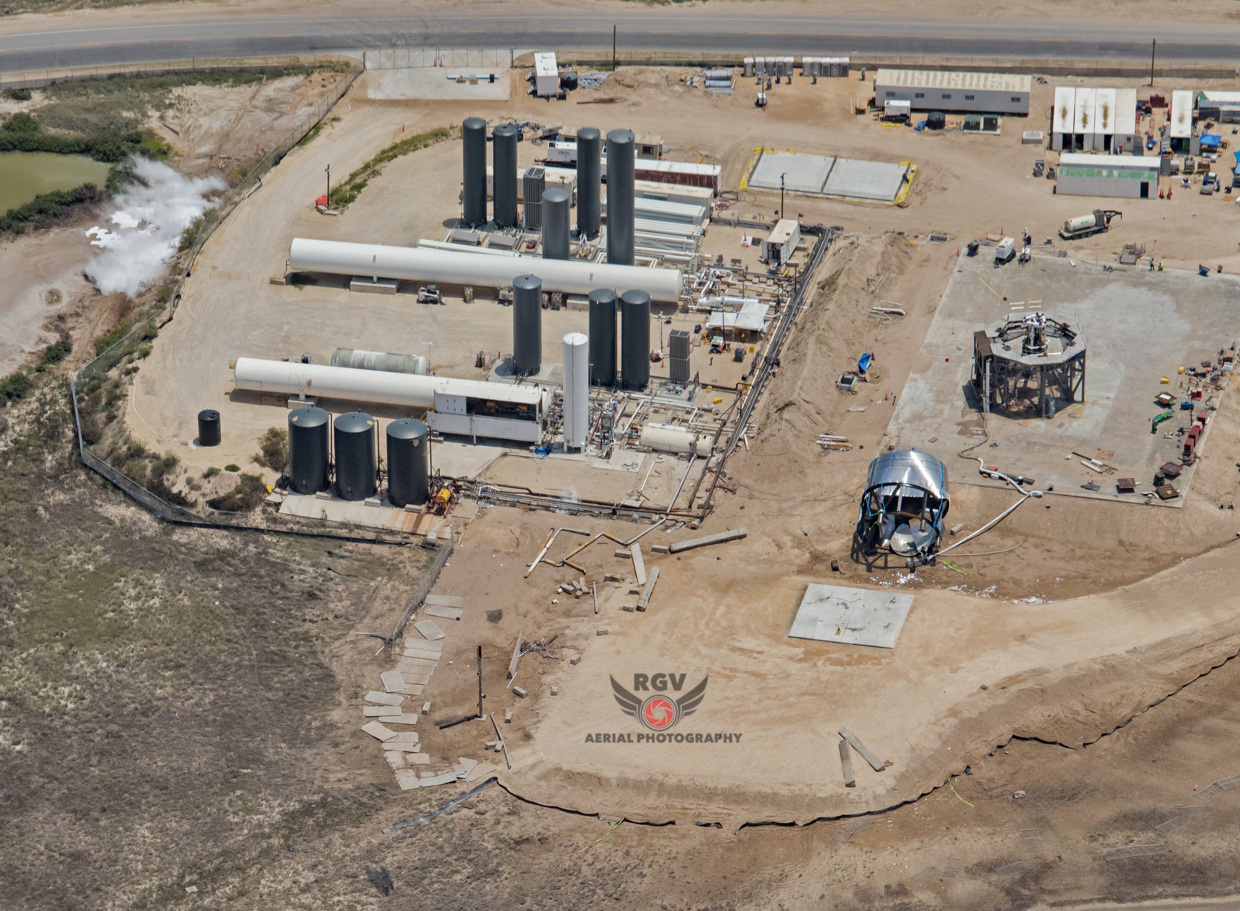

Ist euch schon mal die Anordnung der Gastankanlage aufgefallen?
Das sind 2 , bis auf die jeweilige Tankgrösse und das kleinere Beiwerk, praktisch identische Guppen von jeweils einem liegenden und vier stehenden, davon einer abgesondert für sich und dann noch die 3 Wassertanks ganz links.
Da bei der einen Gruppe, der rechten, alle 5 Tanks grösser als bei der mittleren sind, drängt sich mir fast der Gedanke auf, dass hier eine Gruppe für SH und die andere fürs Starship gedacht sein könnten.
Obwohl für SH wohl ein vielfaches an Treibstoff gebraucht würde, aber zumindest für die ersten Flüge mit reduzierter Anzahl an Raptoren könnte es durchaus so laufen?

In dem neuesten Video sieht man, wie die großen Spiralbohrer abtransportiert werden, mit denen sie die Fundamentlöcher gebohrt haben. Das könnte bedeuten, die Gründung ist fertig. Dann werden sie wohl als nächstes die Fundamentplatte gießen.

Da wo sie die Riesenpfeiler versenkt haben, ist jetzt eine merkwürde runde Grube. Was sie damit wohl wollen?
Man sieht auch, wo der Sand von den vielen Transportern geblieben ist. Das Gelände wird großflächig planiert und aufgeschüttet. Die Abschnitte wachsen zusammen.

Beim neuen 'Bunker'-Gebäude am Startplatzgelände ziehen sie das Dach ein. Sind ganz massive Stahlträger!
So wie oben bei den Seitenwänden die Armierung rausschaut, könnnten sie durchaus noch mindestens ein Stockwerk geplant haben.

Dank an RGVAerialPhotography für die tolle Übersicht.
(klick/shift mich)  :)
https://twitter.com/RGVaerialphotos/status/1283231463715069952

Endlich habe ich auch verstanden, wo diese drei neuen Tanks abgeblieben sind!
Die scheinen da ja mal wieder eine massive Erweiterung in Angriff genommen zu haben.
Sieht u.a. nach einem neuen Gebäudefundament aus.
Dank der hohen Auflösung auch toll klar bis in die Einzelheiten! 8)
Es sieht auch längst nicht mehr so chaotisch aus wie früher!
