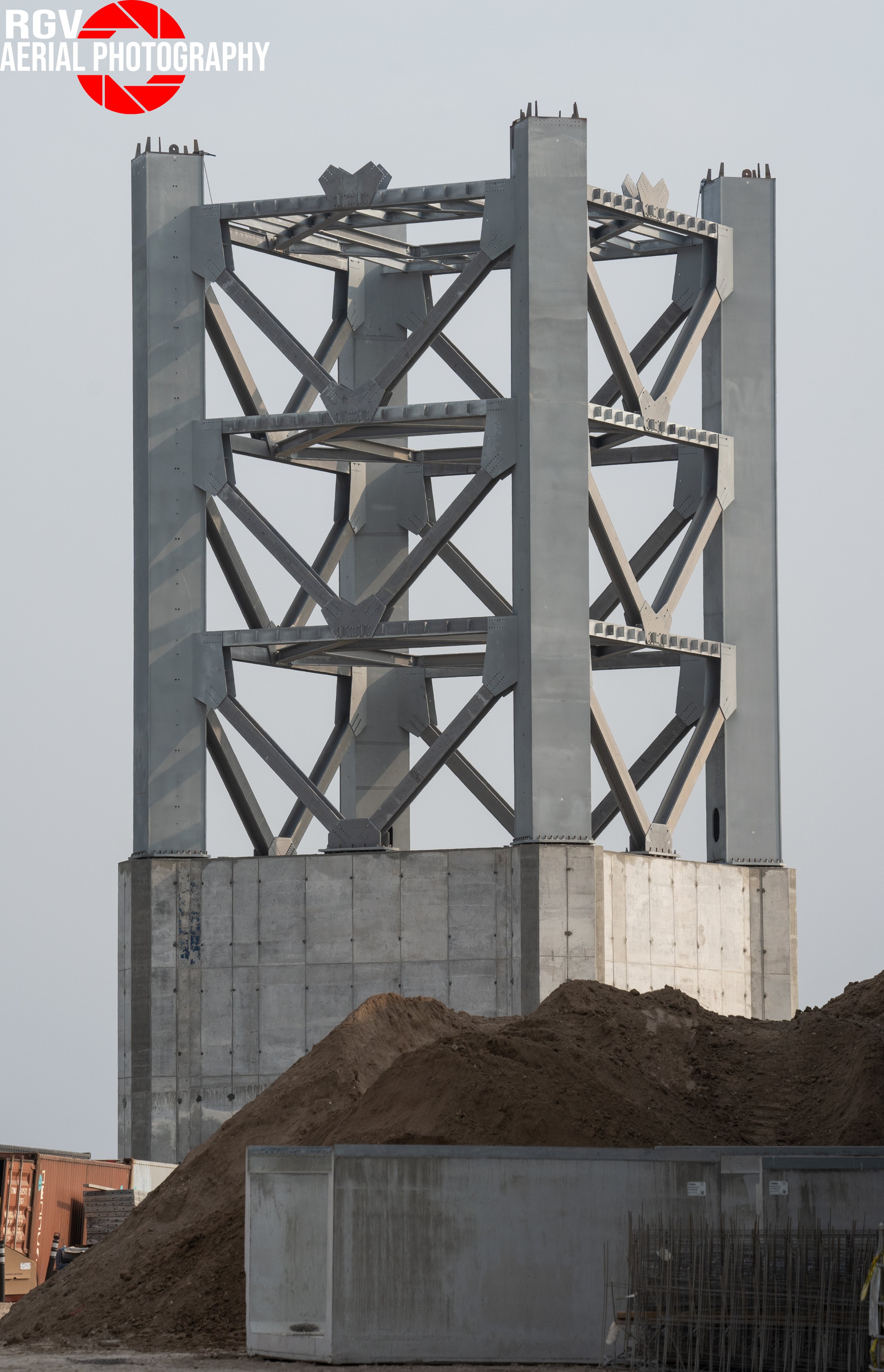

...ja, die vielen an den Innenseiten aufgeschweißten Stahlstifte lassen eindeutig darauf schließen, diese dienen in Verbindung mit Armierungsstahl als verbindendes Element zwischen Stahl und Beton 8).
Mir stellen sich beim anschauen der Bilder zusätzlich die Fragen, gehören die innenliegenden Kreuzrahmen zur Struktur, oder sind es nur Montagehilfen zum schweissen und positionieren, die später wieder ausgebrannt werden und wie die Hohlkästen mit Beton gefüllt werden, im ganzen oder nur die Wände.
Statisch betrachtet ist letztere Option wahrscheinlich, diese Form der Verwendung von großen Stahlbauelementen und Beton hat die besten Eigenschaften zum aufnehmen hoher dynamischer Kräfte, zudem würde vollflächiges ausgießen mit Beton sehr viel (ev. zu viel) Gewicht bedeuten.
Die zu sehenden Wandstärken der Stahlbauteile für den Turm alleine sind schon enorm, der Turm wird ein gewaltiger Brummer, 140 Meter hoch in dieser Bauweise und noch mit einem großen Kran obendrauf wiegt dieses Bauwerk dann bestimmt um die 8.000 tonnen :o

Wenn die Stützen ausbetoniert werden, werden sie es bald machen. Es reicht ja nicht, einfach nur den Beton reinzuschütten. Er muss auch verdichtet werden und aushärten. Ich denke das werden sie machen bevor die nächsten Stockwerke drauf kommen.

Es wundert mich eh, daß noch nicht mit dem Betonieren begonnen wurde!
Das nächste Stockwerk ist ja schon fast fertig!

Ob das Betonieren ohne durchgehende Stahlberehrung wirklich angedacht ist, zweifle ich. Vor allem wenn in mehreren Schritten betoniert werden würde.
Es gäbe automatisch Fugen im Beton, die keine Zugkraft übertragen würden. Da bei EM aber immer quergedacht wird, könnten die Zugkräfte über die vier Aussenkäfige  übertragen werden.
...bin gespannt... apropos gespannt....Spannbeton???
Na ja, die Stützen sind ja komplett aus Stahl. Eine innere Bewährung ist nur an den Übergängen nötig. Das es Fugen innen geben wird, ist praktisch irrelevant. Der Beton macht die Stahlstützen viel druck- und knickstabiler. Zugkräfte nimmt der Stahl selbst auf.

« Antwort #1019 am: 04. Mai 2021, 09:52:09 »
Und selbst diese Bewehrung kann man sich sparen wenn die Betongänge versetzt zu den verschweißten Verbindungen ausgeführt werden.
Der schon stehende Teil des Turmes ist (Stand der Bilder bei NSF wohl gestern) nur geheftet. Bevor der nicht fertig verschraubt und vorher ausgerichtet wurde, kommt da kein Beton rein. Eventuell stellen sie schon die nächste Etage drauf (oder messen ganz genau) damit alles passt.
Die Stützen der nächsten Etage auf dem Vormontageplatz haben unten Löcher durch welche ein Betonierschlauch passen sollte. Und verdichten entfällt- bei so schlanken, hohen Stützen ist selbstverdichtender Beton eh das Mittel der Wahl.
Wenn man sich vorstellt welche Schwingungen 28 Raptoren unter Vollast produzieren tendiere ich eher zu vollflächig. Um mal ein Zitat abzuwandeln - Besser als viel Gewicht ist noch mehr Gewicht um Schwingungen zu Dämpfen.
Und das die Kreuzversteifungen wieder rauskommen kann ich mir nicht vorstellen. Als Sicherung gegen Verdrehen beim Transport hätten ein paar Dreieckbleche aus der Schrottkiste in den Zwickeln der Kästen gereicht. Ist natürlich auch nur Kaffeesatzleserei aber ich könnte mir vorstellen, das die Kreuze zusätzlichen Verdrehschutz für die Stützen bringen.
Bin jedenfalls schrecklich neugierig wie der Turmbau zu B...oca nun weiter geht :D
Und hoffentlich nicht wie sein myhtischer Vorgänger endet.  ;)
