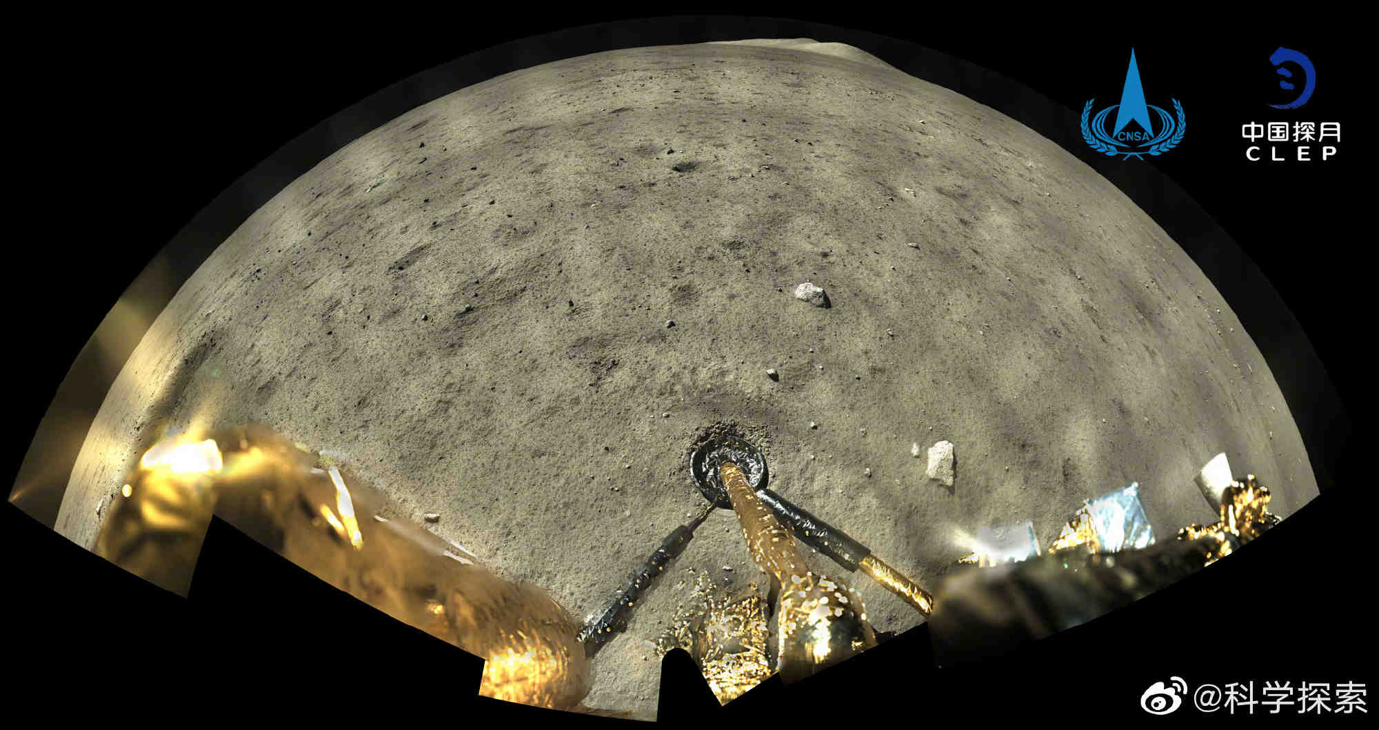

Die ersten schönen Bilder von der PCAM kommen rein. Die Berge sind 10 km südlich vom Landeplatz entfernt und es handelt sich um die Erhebung mit dem Namen "Louville Omega":
Quelle: https://twitter.com/rhZhao/status/1334079153423880193
Und es gibt ein fantastisches Anflugsvideo des Landers:
https://twitter.com/AJ_FI/status/1334083290018574337
