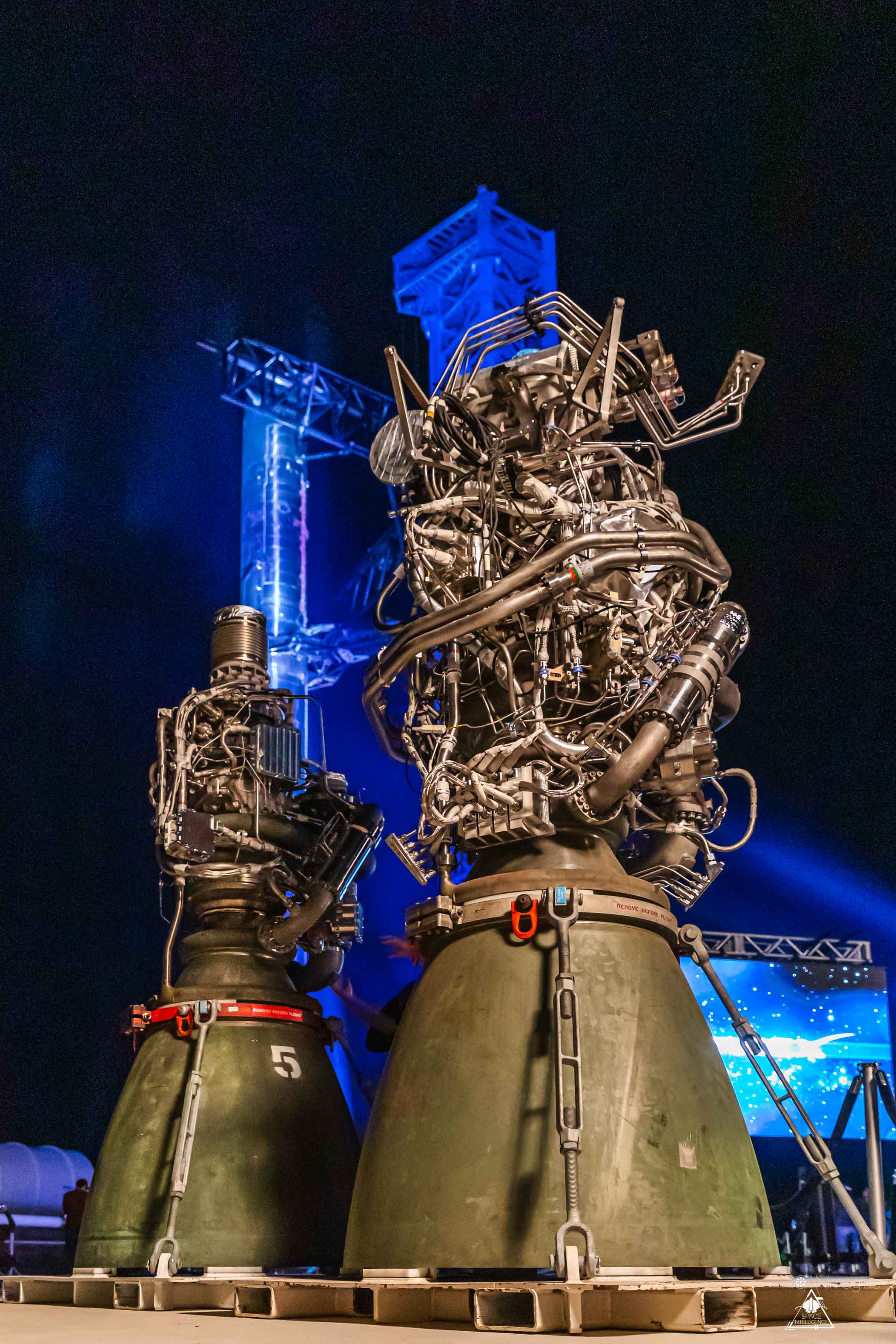

Raptor V2 hinten, V1 im Vordergrund. (carlos@cnunezimages/Twitter)
Und die Entwicklung wird noch weiter gehen.
Diese "Shrouds" welche Probleme machen, was ist/sind das genau?
Ich denke mal, das sind Dichtungen, Karbon? Habt ihr da mehr Ahnung?
Raptor V2
Quelle, SPadre/Twitter
Am liebsten würde er den Motor im Ganzen im Metalldruckverfahren herstellen. Meine Vermutung.
Dichtungen hätte ich auch vermutet, speziell wenn er doch (glaube ich) Schweißen als Alternative nennt.
Aber LEO.ORG bietet folgendes "technisches" an, und Dichtungen ist so explizit nicht dabei:
shroud [TECH.]
Deckbänder, Abdeckbleche, Schirmbleche,
Schutzbleche, Stromlinienverkleidung, Verstärkungsränder
Wirbelrippen   [Triebwerke und Motoren]
Wirbelwände   [Triebwerke und Motoren]
Schleißkappen
shroud [AVIAT.]
Geräteblenden, Luftschlitze, Bugkonen/Bugkonusse, Nutzlastverkleidungen
shroud [ENGIN.]
Ummantelungen
Vielleicht sind das Wirbelrippen wenn es in der Brennkammer so etwas gibt, das würde mir auch gut dazu passen.
Das denke ich auch, in der Richtung bewegt sich das m.M.n. sowieso, nur dürfte es da noch einige Hürden geben.
Was mich aber etwas enttäuscht, daß er eine Raptor V1 mit Schwenkgelenk, Anschlußflansch und Lastübertragung mit einer V2 Version vergleicht, die oben nur das Wellrohr hat. Gehört vielleicht der ganze Schwenkmechanismus in Zukunft nicht mehr zum Triebwerk? Dann muß der ganze Klapparatismus natürlich an diesem "Pilz" vorhanden sein, das Wellrohr allein dürfte dafür nicht reichen ;)
