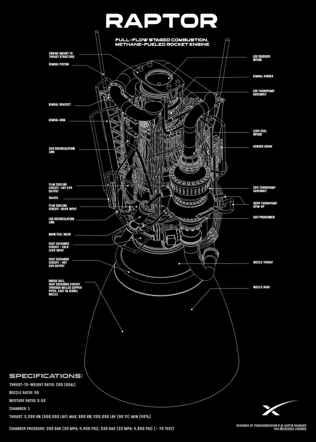

Schöne Fan-Animation wie das Raptor-Triebwerk gestartet wird. Natürlich stark vereinfacht (den ganzen Salat von kleinen Leitungen außenrum weggelassen, man sieht nur die Hauptwege von Methan und Sauerstoff, nicht z.B. was die Pumpen anschiebt).
Wie akkurat es ist, weiß ich nicht, aber verglichen mit Bildern von Raptor-Triebwerken scheint die Anordnung der Treibstoffleitungen und Pumpen zu stimmen. Da auch beim echten Triebwerk eine dicke Leitung von der Düse zur Methan-Pumpe zurückführt, könnte auch der Teil stimmen, dass das gesamte Methan durch Düse oder Brennkammer fließt zur Kühlung und nicht nur ein Teil. (ich dachte vorher immer, dass man dafür nur einen Teil des Treibstoffs nimmt).
&lc
Re: Raptor - SpaceXs Methantriebwerk
« Antwort #772 am: 01. Januar 2021, 22:21:20 »
Und die Schematik finde ich auch sehr gut.
https://twitter.com/austinbarnard45/status/1345110939679469568

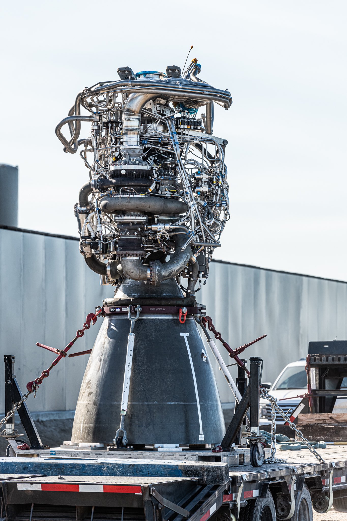

Raptor SN44 von Nahem:
https://twitter.com/johnkrausphotos/status/1350198513192333322
Jack Beyer:
https://www.easyzoom.com/imageaccess/0e752ea039ae4c0ba91d51fafc253772
Das Glasfaserband zwischen den Anschlussleitungen finde ich nett.
Kabelstränge von SN34 sind hier auch verbaut.
