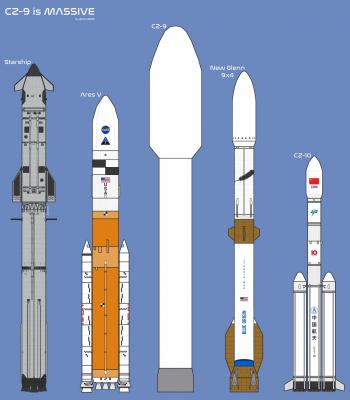

Inzwischen soll es tatsächlich vollständig wiederverwendbar werden und möglicherweise mit einem bis zu 16 m durchmessenden Fairing!
Und eine "Gigabay" wollen sie auch bauen.
https://x.com/Echo5550/status/2062897087583310196
Offline rok
  • 3429
Re: Langer Marsch 9 /Long March 9/ Chángzhēng 9 (LM-9/CZ-9)
« Antwort #49 am: 06. Juni 2026, 21:28:56 »
Hier ist das o. e. Bild:
