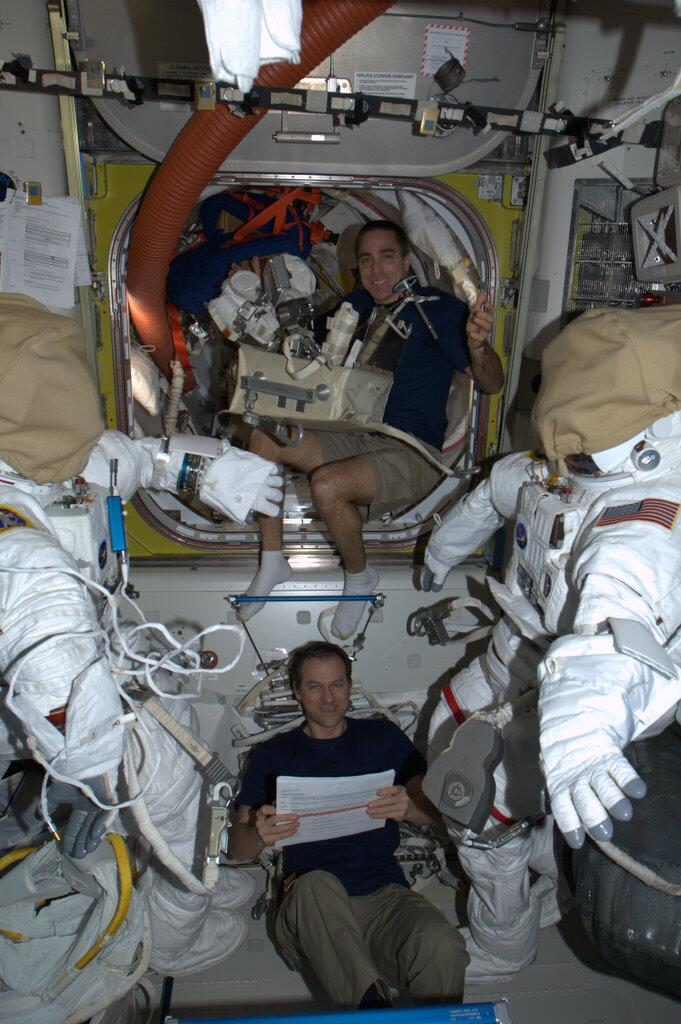

Hier ein Bild von Cassidy und Marshburn, die in der Quest-Luftschleuse die EVA vorbereiten:
