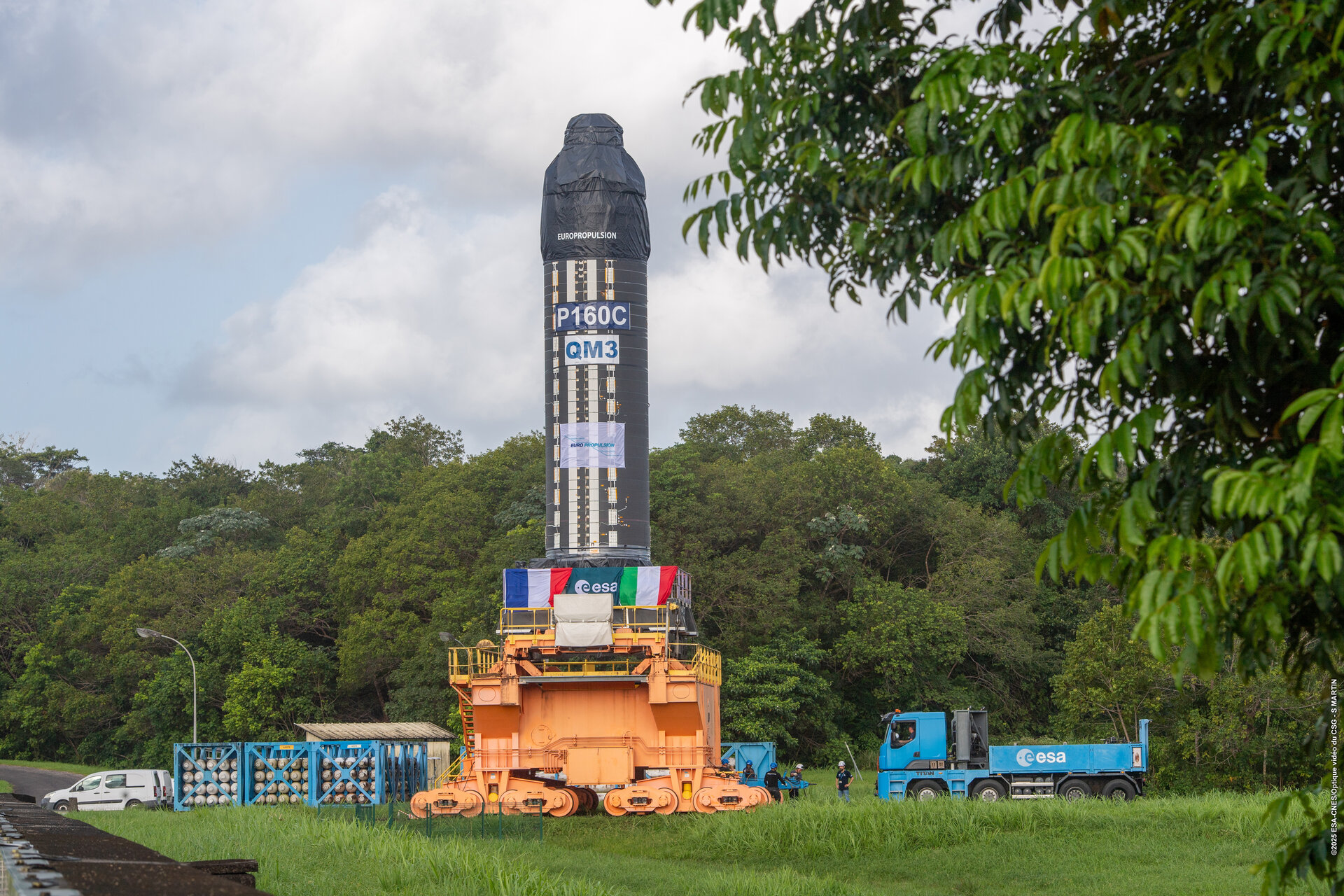

Europas nächster Feststoffraketenmotor besteht Test
Der Feststoffraketenmotor P160C hat seine Bodenqualifikationsprüfung bestanden. Der verbesserte Raketenmotor wird die Leistung und Wettbewerbsfähigkeit der Ariane- und Vega-Raketen steigern. Die Teams arbeiten derzeit an den ersten vier Flugeinheiten und an der Steigerung der Produktionskapazität auf 35 oder mehr Motoren pro Jahr.
Eine Pressemitteilung der europäischen Weltraumagentur ESA.
Der P160C Feststoffraketenmotor wird zum Prüfstand gebracht
Credit: ESA/CNES/Optique video du CSG–S. Martin, Licence: ESA Standard Licence
Weiter im Beitrag der ESA im Portal  =>  Link zum Portalartikel
