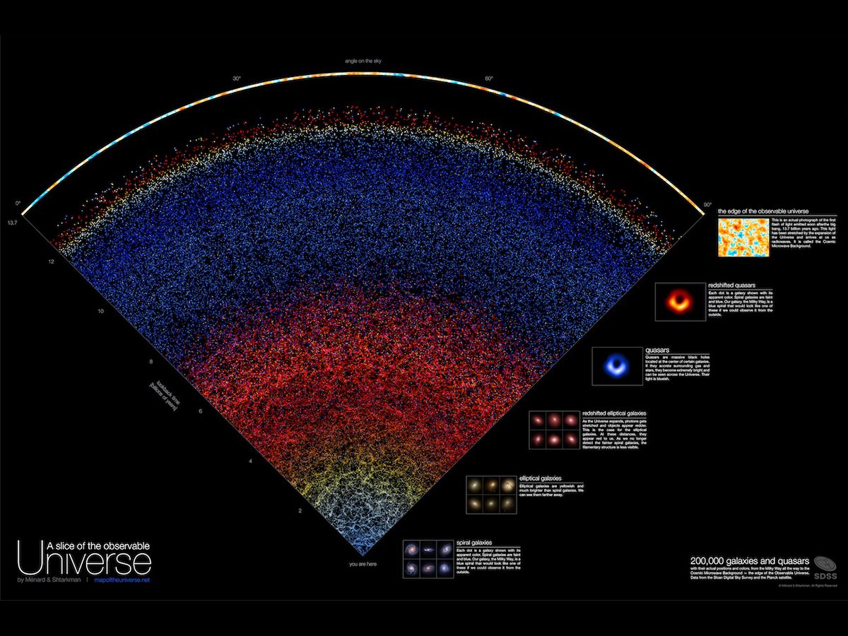

Karte unseres Universums. (Ein Teil davon)
mapoftheuniverse.net
Diese "Karte des beobachtbaren Universums" von @JohnsHopkins ist eine ziemlich epische Visualisierung dessen, was wir derzeit von der Erde aus sehen können, wenn wir in die Vergangenheit zurückblicken. Spoiler-Alarm: Es ist riesig.
Und ab dem beobachtbaren Rand gehts noch viel, viel weiter.
Auch diese Strukturen finde ich einfach nur spannend.

Super Fund! :D Ich überleg mir, davon ein Poster zu machen.
Soviel nicht mehr, nur noch 380.000 Jahre, dahinter ist der Urknall und da ist Schluss.
Aber ich glaub, ich weiß was Du meinst, nämlich daß das Universum größer ist als der Bereich, von dem uns Licht erreicht.

« Antwort #65 am: 27. Februar 2023, 16:20:24 »
-> 380.000 Jahre, dahinter ist der Urknall <-
und da ist Schluss.
Schau Dir den Text noch mal genauer an. Der Bogen oben ist der Rand des beobachtbaren Universums, danach geht es ja in alle Richtungen noch Milliarden von Lichtjahren weiter.
Der Winkel unten ist unser Standpunkt, die Erde, das Sonnensystem, bzw. das Beobachtungsinstrument.
Die Schwelle zu den 380.000 Jahren nach dem Urknall ist gar nicht dargestellt.

« Antwort #66 am: 27. Februar 2023, 16:41:09 »
Der Bogen oben ist ja die kosmische Hintergrundstrahlung, also sehr wohl die Schwelle zu den 380.000 Jahren nach dem Urknall.
Daher stehe ich gerade etwas auf dem Schlauch, warum es danach noch Milliarden Lichtjahre weitergehen soll. Denn hinter diesem Bogen (also darüber) ist der Urknall. Darunter sieht man dann das "dunkle Zeitalter", dann die Bildung der erste Sterne usw.

Der Urknall "ist" und "war" nirgends und überall. Die Hintergrundstrahlung von knapp 3 Kelvin ist auch nicht am "Rand" sondern überall im Universum.
Die roten Punkte am oberen Rand, vor der schwarzen Leere sollen wohl Galaxien sein, deren Licht bis zu 13,5 Milliarden Jahre zu uns unterwegs war (neue Daten des JWST. Glass-Z13) und die jetzt bis 33 Milliarden Lichtjahre entfernt sind, danach geht es aber noch mehrere Milliarden Lichtjahre, prinzipiell für immer unsichtbar, weiter.
Das "Ende" des Universums wäre , von der Ecke in der wir sind, etwa 3 1/2 mal so weit wie dargestellt und Hintergrundstrahlung ist in jedem Punkt des Universums.
Optisch ist Lichtlaufzeit, aber nicht jetzige Entfernung dargestellt.
Bei dem link weiter oben ist auch eine bewegte Animation in verschiedenen Maßstäben.
An der linken Kante ist Redshift logarithmisch, rechts die Lichtlaufzeit.

« Antwort #68 am: 27. Februar 2023, 20:44:45 »
Alles völlig richtig.
Mir ging es jetzt auch wirklich nur um die Lichtlaufzeit, "hinter" den 13,7 Mrd Jahren gibt es halt nichts mehr.
