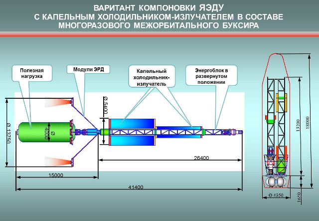

Gegenwärtig läuft eine Roskosmos Ausschreibung für die Triebwerke mit einer Laufzeit bis 2015. Sämtliche technischen Parameter als auch des TEM sind in der technischen Dokumentation ersichtlich.
Das folgende Bild zeigt so eine Triebwerksanordnung, die Daten sind nicht aktuell aber interessant für ein Verständnis der technologie. Der ISP werde bei 7000s liegen, das ist eine Vorgabe.
Das obere Bild zeigt die Abmesssungen eines TEM als auch zusammengelegt in
der Raketenstufe. Umfangreiche energetische Daten bei Flügen zum Mond und Mars als auch des Maschienensystems, kann ich vom Konzept TEM 2MW hier posten.
