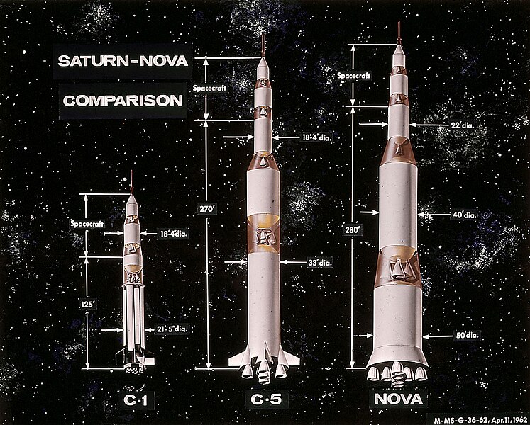

Hatte die USA vor oder neben der *Saturn* einen Superträger für 60t Modorbit? Der soll angeblich mit 8 oder 9 F 1 Triebwerken ausgerüstet gewesen sein.
Gab´s den wirklich?
Weiß jemand etwas über diesen Superträger?

von Braun hatte Anfang der sechziger mal ein Projekt zum Mondflug gemacht " Nova".Mit einer gigantischen Rakete wollte er den Mond direkt erreichen dort Landen und direkt zurückstarten ohne irgendwelche Kopplungsmanöver.Das Raumschiff sollte so um die 60-70 Tonnen haben.

Jo, NOVA wäre ein Monster geworden. Esab die verschiedensten Konzepte. Bis zu 30 m Durchmesser, Höhe über 150 m, Nutzlast LEO bis zu 500 t.
Guckst Du hier:http://www.astronautix.com/lvfam/nova.htm
Möchte nicht wissen, was ein Start von so einem Leviatan gekostet hätte :'(

Es gab auch Studien zu einem NOCH GRÖSSERen Träger namens SEA DRAGON.
http://www.astronautix.com/lvs/searagon.htm
Der wäre über 170 m hoch geworden und sollte (schwimmend) direkt aus dem Meer heraus gestartet werden. Konzept war: möglichst einfach, möglichst billig! Eine Art Falcon-9 der frühen Raumfahrtjahre ;D
Na ja, auf dem Papier kann man schon tolle Sachen machen.....

Einen solchen Träger gab es definitiv nicht, nur Planungen wie die bereits angesprochene Nova, oder auch Weiterentwicklungen der Saturn V.
Sehr interessant auch das Sea Dragon-Konzept: http://www.astronautix.com/lvs/searagon.htm

Warum kramen denn die nicht die alten Unterlagen raus und bauen die jetzt.
Zu teuer.

....war vielleicht auch der bessere Weg sich für die Saturn 5 zu entscheiden,bei Nova mit 8 großen F-1 Triebwerken in der ersten Stufe ...wer weiß ob sich da nicht was zerrüttelt...siehe Russen N-1.

... na ja, bei der ersten Stufe der Saturn-1 haben auch 8 - wenn auch etwas kleinere - Triebwerke problemlos zusammengearbeitet.
Schon die Saturn-5 war an der Grenze des noch handhabbaren, aber die NOVA hätte monströse Probleme bereitet. Schon die Fertigungs- und Integrationsanlage wären gigantisch gewesen. Aus Sicherheitsgründen hätte die Startplattform sehr weit von jeder anderen Anlage entfernt sein müssen, im Fall der Fälle hätte eine Explosion beim Start ein riesiges Areal verwüstet.
Jerry
Da gibt's nicht viel rauszukramen, außer einigen Konzeptstudien. Bis zur Konstruktion sind die Pläne nie gereift.
