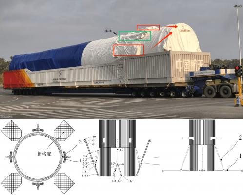

Wenn nicht nur die CZ-10B wiederverwendbar ist, haben die Chinesen die Landebeine ziemlich gut versteckt.
Auf dem Bild von @roger50 (Antwort#10) kann man Landebeine nicht direkt erkennen. ???
Von der CZ-10B findet man im Netz noch ziemlich wenige Informationen.
Der Name dieses "Fadens" ist auch verwirrend, weil ja hier über die ganze Raketenfamilie (CZ-10A/B/C) gesprochen wird.

The KutKu hat in einem der NSF (Nasaspaceflight) Beiträge bestätigt, dass es sich bei der aktuellen CZ-10A um die Stufe handelt, die unter der blauen Plane steckt:
Unter der Plane sind auch die Gridfins und die Fanghaken erkennbar (Bild vergrößern).
Das ist auch der Grund, warum man bei der Stufe keine Landebeine sehen kann, die CZ-10A wird durch Stahlseile aufgefangen.

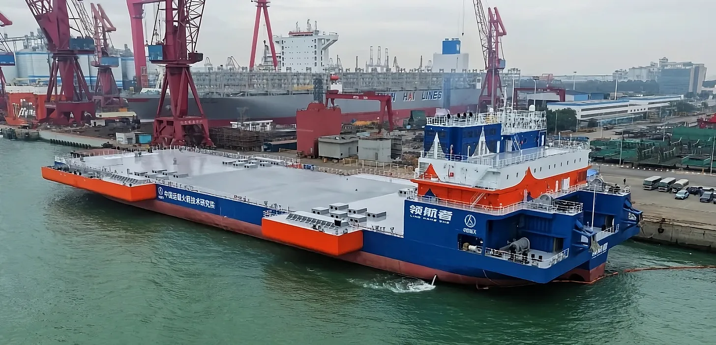

2. Das Schiff, das in den letzten Wochen mit einer Fangeinrichtung ausgestattet wurde (Ling Hang Zhe), hat sich vor wenigen Stunden auf den Weg gemacht, wahrscheinlich um den ersten Versuch einer Landung zu testen:
https://www.marinetraffic.com/en/ais/details/ships/shipid:9983832

So sah das Fangschiff vor 2 Monaten aus:
So sieht es jetzt aus (vergrößern):
