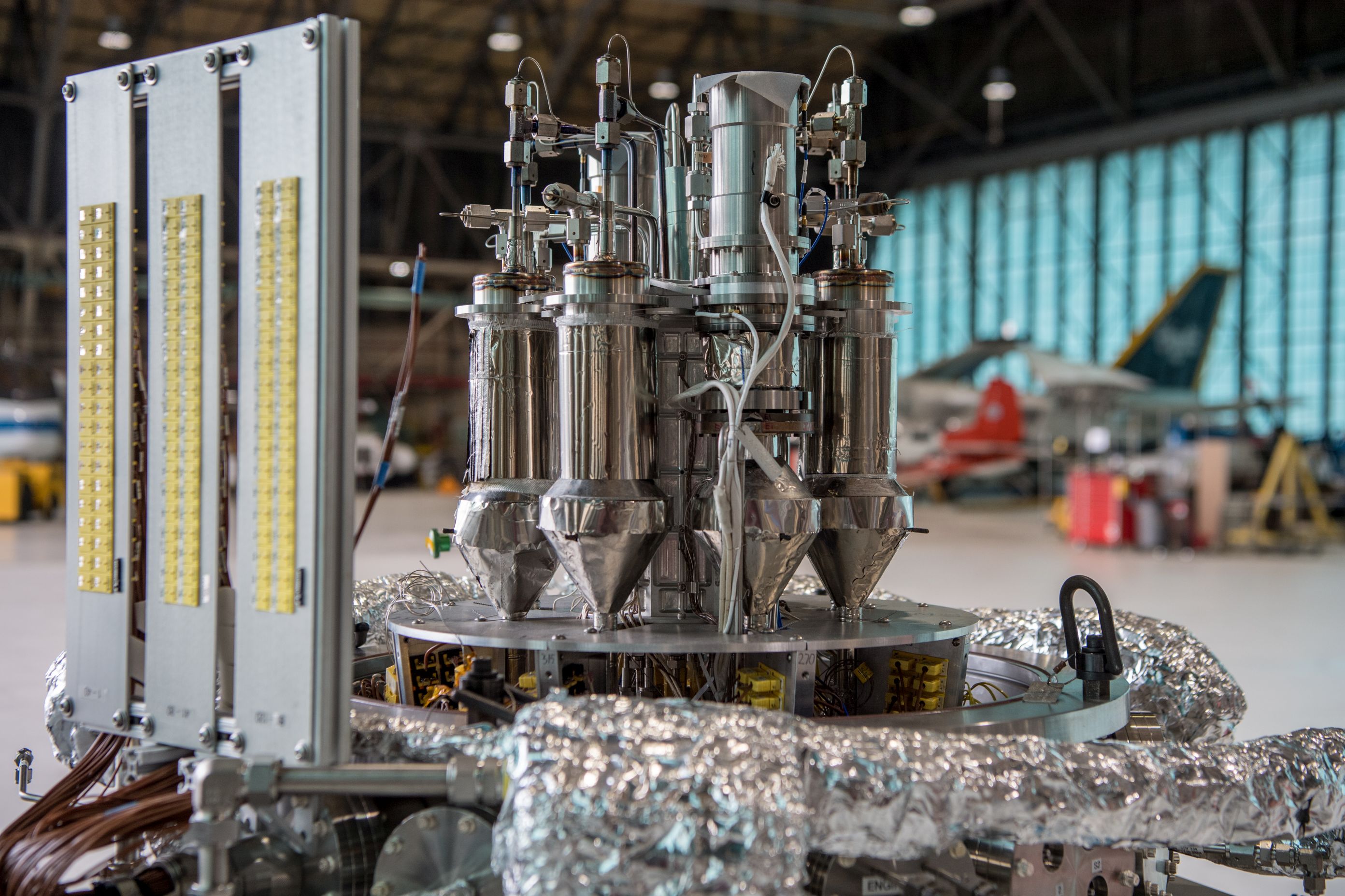

Einwurf von mir, ich denke wir müssen uns loslösen von klassischen Reaktoren.
Ich denke da eher an so was, skaliert nach oben.
Veröffentlicht am 25.01.2018
Der Prototyp wurde für die ersten Tests noch ohne Generatoren betrieben. In der nächsten Testreihe, die im März starten soll, wird der Reaktor mit Stirlinggeneratoren gekoppelt und soll damit erstmals Strom produzieren.
https://nuklearia.de/2018/01/25/nasa-testet-erfolgreich-neuen-kilopower-reaktor/
Während Radionuklidbatterien typischerweise nur einige hundert Watt elektrische Leistung liefern, sind Kilopower-Modelle mit 500 W bis 10 kW elektrischer Leistung möglich, mit einem etwas abgewandeltem Aufbau sogar 40 kW und mehr.
Das Grundprinzip finde ich interressant.
Mit dem Sterlingmotor.
