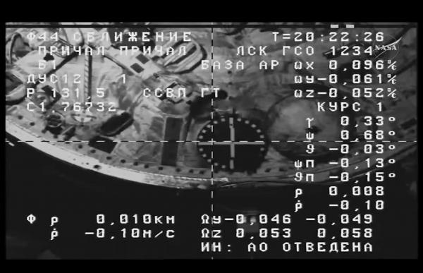

10m Abstand...
               aus dem Text:                                           Bild: NSF
__________________________________________________________________________
F44          Annäherung                                                      T=20:22:26
(Formular Nr 44)                                                       (Zeit = Mosk. Zeit)
Anlegen Anlegen                         LSK (Lokales Koordinaten System)
  B1               (Angabe der Basis für das Anlegen)
DUS 1 2            1          (Triebwerk 1 oder 2 -     1 gewählt, Haupttriebwerk)
R 131,5        (vorh. Treibstoff-Menge in kg für das ausgew. Manöver)
S 1.76732                                                                     KURS 1
(Schalterstell. Anzeige u.a. für die Kamera)         (Annäh.-System Nr.1)
                                                                                 (Werte: Anzeige der
                                                                                   Winkel x y z
                                                                                     in °/s
                                                                                     in °
                                                                                  und des Abst.
                                                                                  u.Geschw.
                                                                                 in Flugrichtung)
F rho   0,010km
   (Abst. in Flugrichtung)                          ( Winkellagen auf der Annäh.-Bahn)
  rho .  0,10m/s
   (Geschw. in Flugrichtung)
                                                            IN: AO (Automat.-Betrieb)
                                                                            (  Hinweis zum ev. notw.
                                                                              Eingreifen ist nicht nötig )
Gruß, HausD

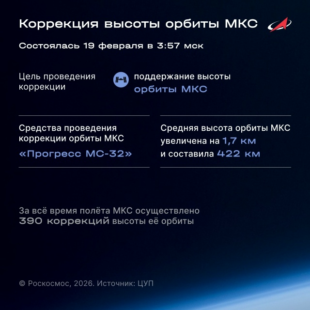

Progress MS-32 korrigiert ISS-Bahn
                                             Text:
Korrektur der ISS-Orbitalhöhe
Fand am 19. Februar um 3:57 Uhr Moskauer Zeit statt.
Der Zweck der                       Höhenerhaltung der
 Korrektur                               ISS-Umlaufbahn
______________________           ________________________
Mittel zur Korrektur             Die durchschnittliche Höhe der
der ISS-Umlaufbahn            ISS-Umlaufbahn hat sich um 1,7 km
«Progress MS-32»           erhöht und beträgt nun 422 km.
Während des gesamten Fluges der ISS wurden 390
Korrekturen der Höhe ihrer Umlaufbahn vorgenommen.
© Roskosmos, 2026. Quelle: ZUP/MCC
Gruß, HausD

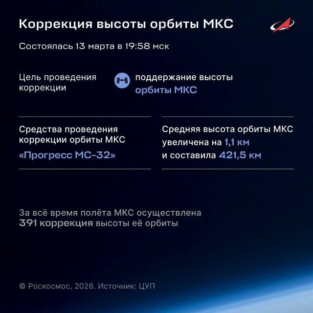

                                             Text:
Fand am 13. März um 19:58 Uhr Moskauer Zeit statt.
der ISS-Umlaufbahn            ISS-Umlaufbahn hat sich um 1,1 km
«Progress MS-32»           erhöht und beträgt nun 421,5 km.
391 Korrekturen der Höhe ihrer Umlaufbahn vorgenommen.
Gruß, HausD
