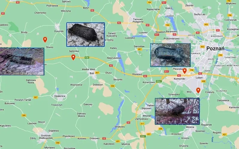

Nachtrag zum Wiedereintritt der F9-Oberstufe am 19. Februar über Polen:
einige Teile haben es bis zum Boden geschafft:
  Bild: POLSA
Wegen der kritisierten Informationspolitik der POLSA zu diesem Vorfall wurde deren Chef Grzegorz Wrochna jetzt entlassen:
