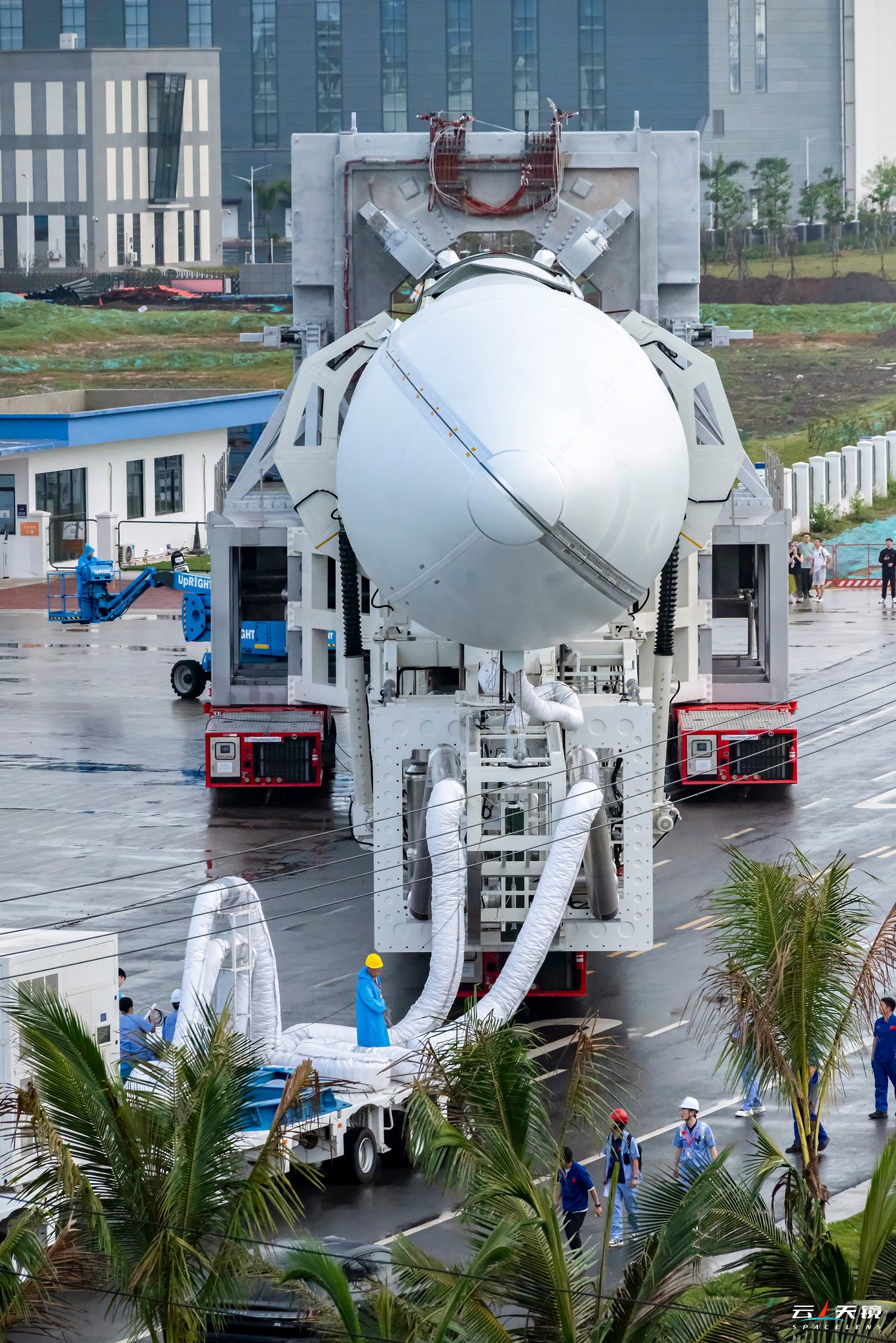

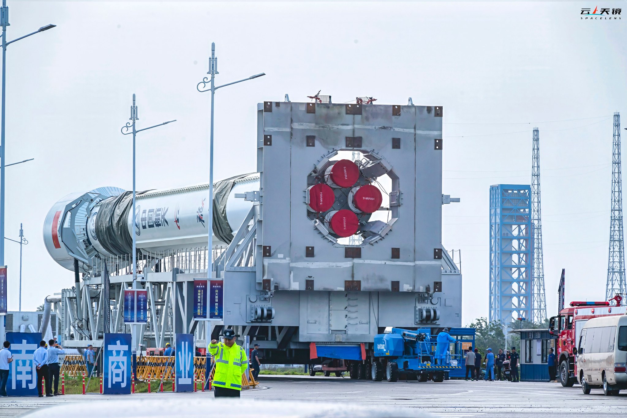

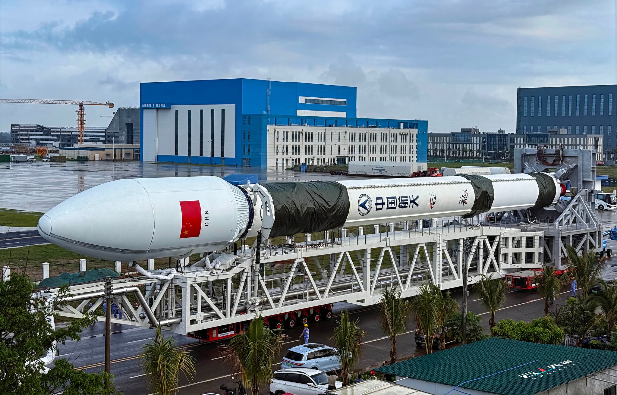

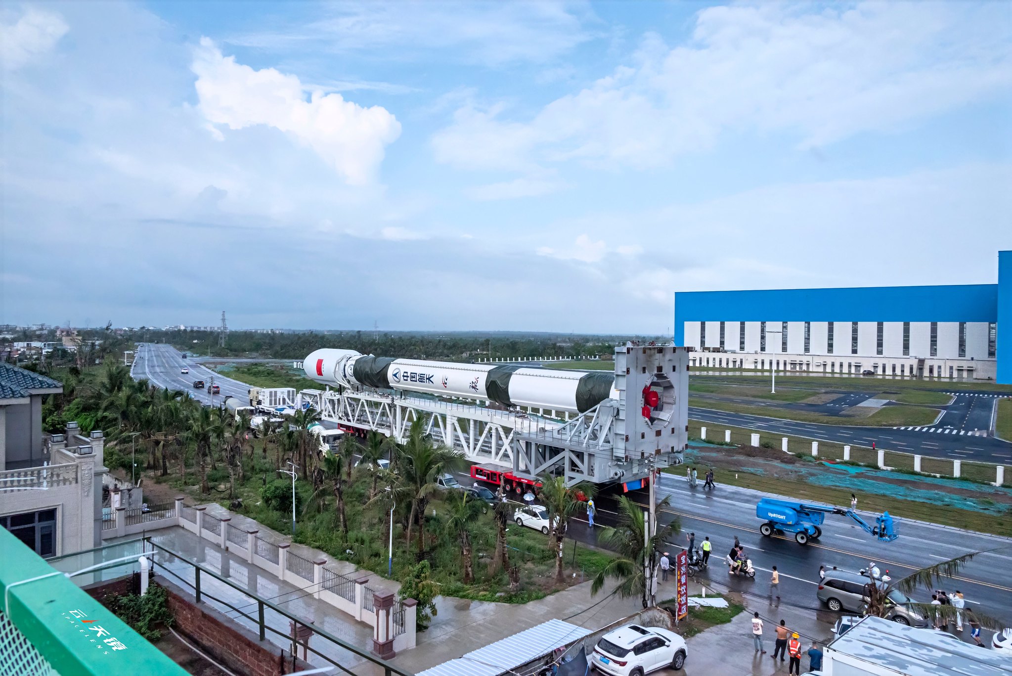

Transport von CZ-12 Y2 zum Startplatz
Hier noch einige Bilder vom Transport:
Passage durch die "Pforte"
Auf der Straße ...
... zum Startplatz...
... und kurz davor                                                              Bilder: SPACELENS/SDF
