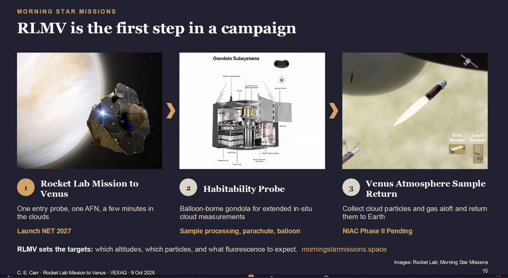

« Antwort #19 am: 16. Oktober 2026, 15:12:05 »
Die vorerst drei geplanten MorningStar-Missionen der MIT/RocketLab-Kooperation zur Venus sollen folgendermassen strukturiert sein:
Mission #1 : Venus Life Finder, mit Hauptinstrument Autofluoreszenz-Nephelometer; Start auf Electron/Photon; Start NET 2027
Mission #2: Venus Habitability Probe, wird einen Ballon in der Venusatmosphäre in 52 km Höhe platzieren, der dort driftet und Messungen vornimmt; Start auf NEUTRON, NET 2031
Mission #3: Venus Atmosphere Cloud Sample Return; Probennahme und Rücktransport zur Erde; Start auf NEUTRON, Zeitpunkt TBD
« Letzte Änderung: 17. Oktober 2026, 16:53:23 von failsafe »
