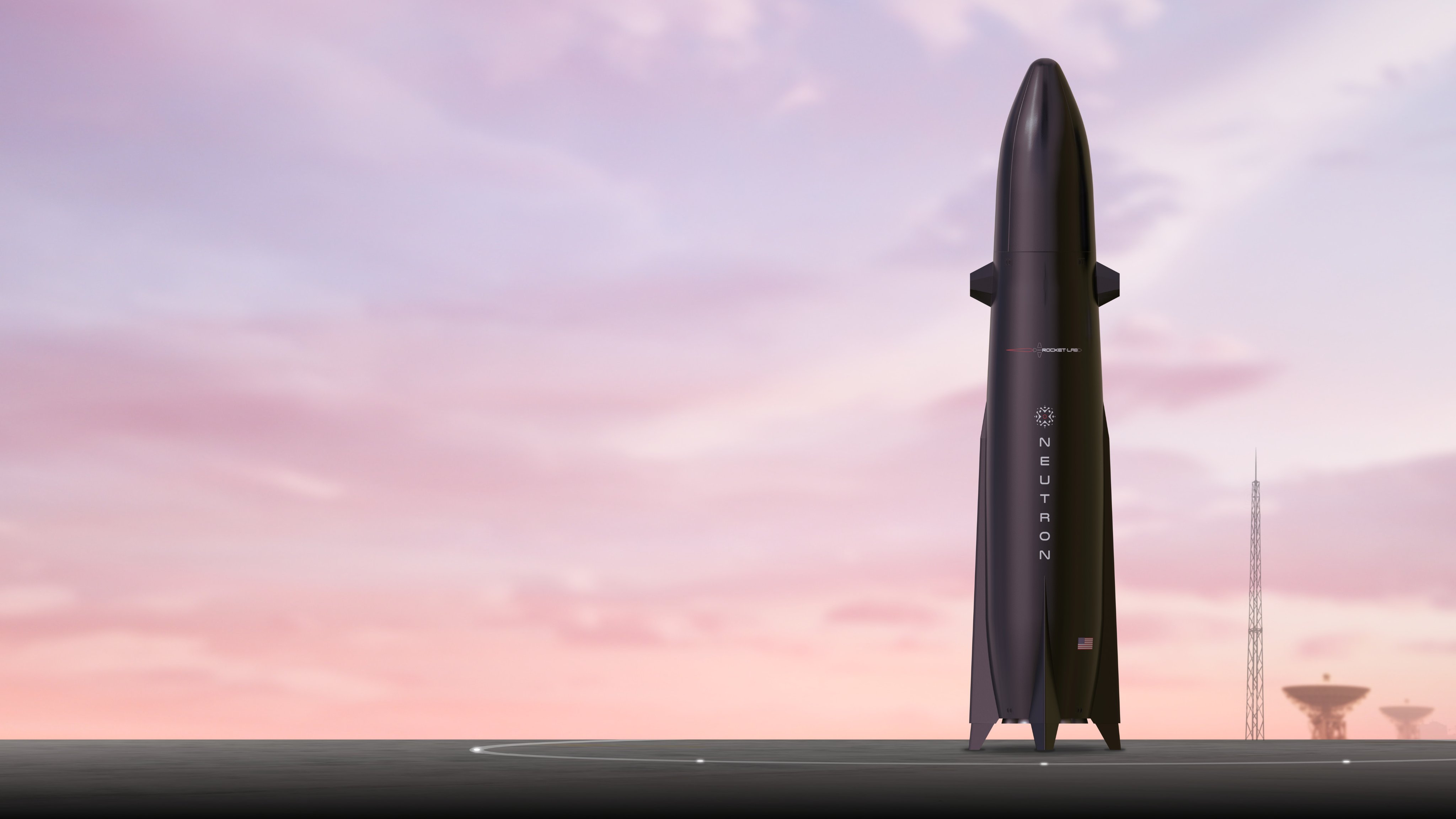

Heute wurde von Peter Beck die nächste Rakete von Rocket Lab, die Neutron, vorgestellt.
&ab_channel=RocketLab
Kenndaten wie folgt:

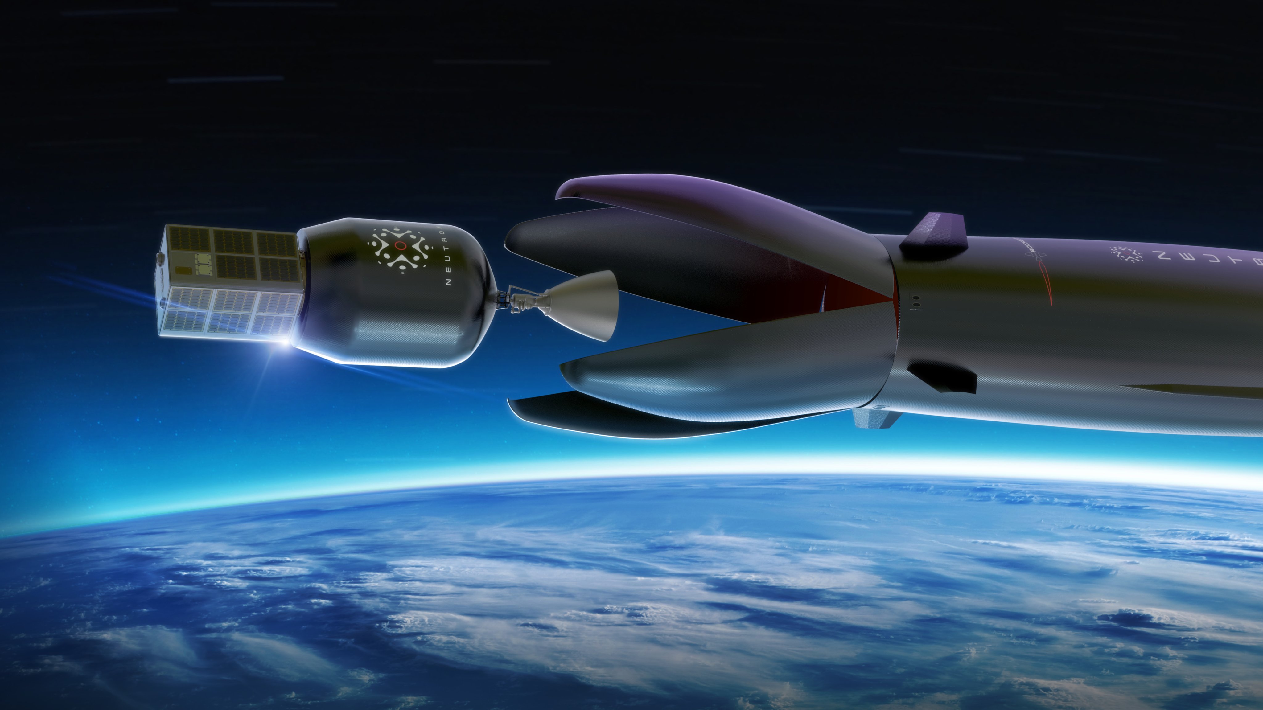

Die gesamte Hülle der Rakete fliegt wieder zurück zum Startpunkt. Fairing öffnet sich um die 2. Stufe raus zu lassen und schließt sich wieder.
- Hüllenmaterial: CFK - Carbon Composite
- Hülle 3D-"gedruckt" und formoptimiert für den Wiedereintritt
- 7*Archimedes-Triebwerke in der 1. Stufe
- Archimedes: einfach gehaltenes Methan-Gasgenerator-Triebwerke mit 1MN Schub und Isp von 320
- zweite Stufe auf geringes Gewicht und günstige kosten Optimiert. Keine Wiederverwendung. Keine 'Hülle'. 1 Achimedes Triebwerk mit  1,110 kN
- Höhe: 40m
- Gewicht: 480 t
- Durchmesser (Boden): 7 m
- Durchmesser (Fairing): 5 m
- Nutzlast (LEO, Wiederverwendung): 8 t
- Nutzlast (LEO, Einweg): 15 t
« Letzte Änderung: 02. Dezember 2021, 19:29:58 von Sensei »

Kleine Ergänzung:
- Treibstoff LOX/Methan
- keine beweglichen Beine wie bei Falcon9 sondern kleine feste "Beinchen"

Und es gab kleinen Wink mit dem Zaunpfahl, dass auch die zweite Stufe irgendwann mal wiederverwendbar sein koennte.

Und da Peter Beck schon den direkten Vergleich mit der Falcon 9 stark mit in den Vortrag eingewoben hat, hier noch eine Gegenüberstellung:
Neutron:
Wiederverwendung RTLS: 8 t
Wiederverwendung ASDS: n/a
ohne Wiederverwendung : 15 t
Raketengewicht: 480 t.
Falcon 9:
Wiederverwendung RTLS: ~13.6 t
Wiederverwendung ASDS: ~15.6 t
ohne Wiederverwendung : 22.8 t
Raketengewicht: 549.054 t
Bei der Neutron legt man das Augenmerk noch mehr auf eine schnelle, hochgradige, unkomplizierte Wiederverwendung. Dabei nimmt man auch wesentliche Effizienzverluste in kauf. ~50% Nutzlastverlust aufgrund der Wiederverwendung sind schon nicht ohne. Da reißt es auch die leichte 2. Stufe und die CFK Hülle nicht raus. Außerdem: ein Methantriebwerk mit schlechterem ISP als das Raptor!
Bemerkenswert ist weiterhin, dass keine GEO-Nutzlastdaten angegeben werden. Die Neutron konzentriert sich ganz auf den LEO (+ ab und an eine BEO Mission).
Beim Triebwerk soll nächstes Jahr die ersten Testzündungen erfolgen. Bis die Rakete voll einsetzbar ist kann es also noch etwas dauern.
Wenn man die 2. Stufe aber wirklich günstig hin bekommt, könnte man hier schon fast ein kleines Starship bekommen ;)
Auf die Preise darf man gespannt sein.
Wären die Einbusen nicht ziemlich groß, wenn man diese Oberstufe ähnlich Starship wiederverwendbar machen würde? Ich stelle mir vor, dass die Nutzlast danach deutlich geringer ausfallen würde, gerade weil diese Oberstufe auf extremen Leichtbau setzt.

Ungewöhnlich auf jeden Fall, dass sich die Rakete nach unten wieder in ihrer Form verjüngt. Sieht schon nach old-school 40er (Aggregat 10) und 50er Jahre Science Fiction aus.

Ist CFK so Hitzebeständig? Gerade beim Wiedereintritt.
Offline Sensei
  • 6544
Re: Neutron (Rocket Lab) - Entwicklung, Bau, Tests und Erstflug
« Antwort #16 am: 03. Dezember 2021, 17:49:32 »
Im Normalfall nicht. Es gibt wohl Zusammensetzungen UND Beschichtungen, die die Hitezbeständigkeit deutlich heben.
Das wird wohl für die Bereiche, in denen man keinen direkten Kontakt zur Wiedereintritts-Stoßfront hat, reichen.
Dank der verjüngenden Form sollte also im Wesentlichen nur die Unterseite der Rakete anders geschützt werden müssen. Und das ist durchaus technisch und gewichtstechnisch machbar.
Kritisch sehe ich die hervorstehenden Füße. Die werden auf einer kleinen Fläche frontal getroffen. Das wird HEISS!
