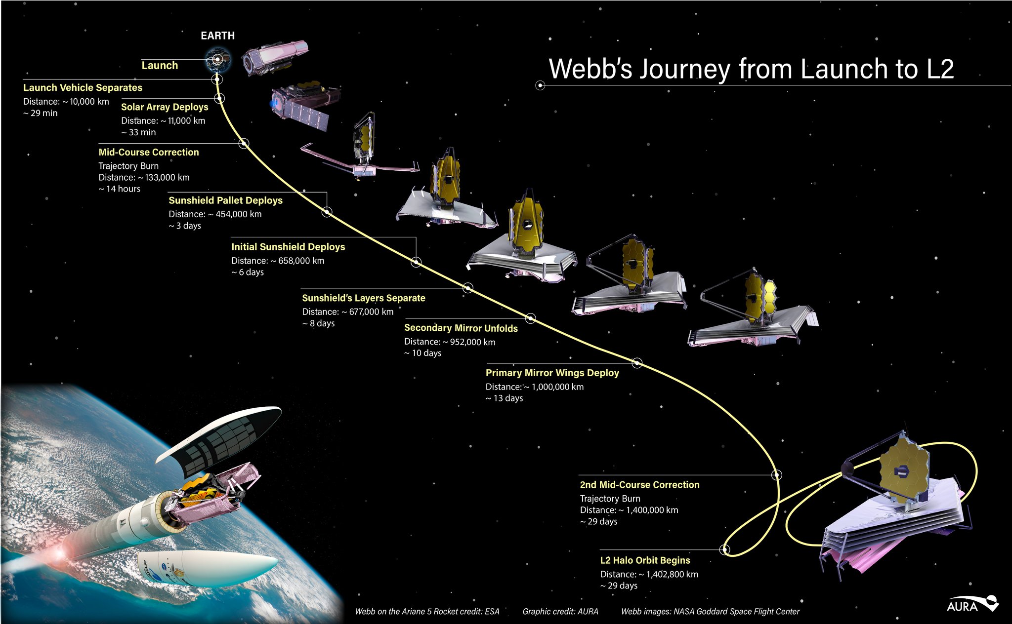

Wird das Instrument nicht erst am Ziel "entfaltet"? Ich weiß es aber selbst nicht bei der Mission.
Zum Ablauf in den nächsten ca. 4 Wochen (von honk gepostet):
https://planet4589.org/space/misc/webb/time.html

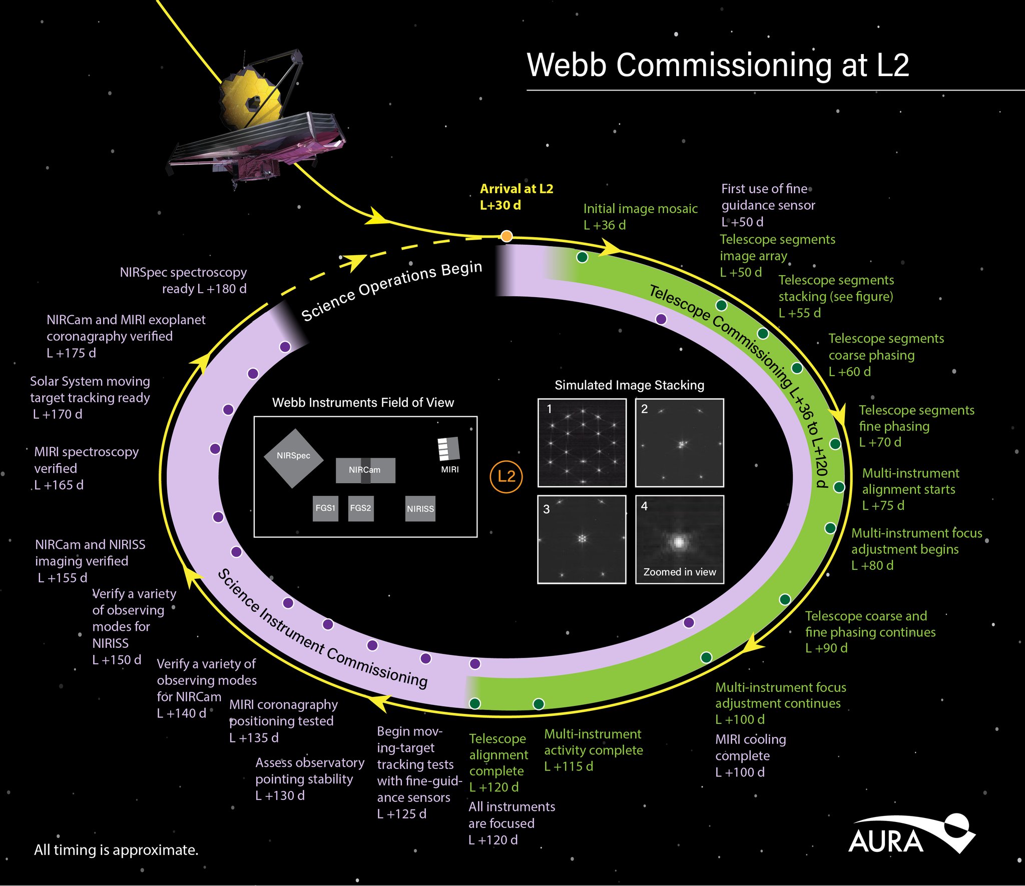

Start 0:00 : erfolgt.
+ 31min Solarpannel: erfolgt
+ 2 Std.: Antenne wird ausgefahren
+12 Std. Triebwerkszündung
+ 2,7 Tage: Ausfahren der Hauptträger des Sonnensegels
+ 4 Tage: Anheben des Telekops
+ 6 Tag bis +10 Tag: Entfaltung des Sonnenschildes
+ 11 Tag bis + 13 Tag: Aufklappen des Hauptspiegels
bis + 23 Tag: Abkühlen der Instrumente abgeschlossen
+ 29 Tag: Kurskorrektur
+ 30 Tage: L2 ist erreicht
 danach Ausrichten der Spiegel, Funktionstests u.ä.
+6 Monate: erste wissenschaftliche Daten werden erwartet
