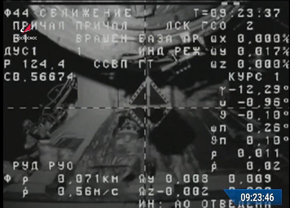

Re: Progress MS-16 (Nr.445) - Sojus-2.1a - Baikonur-31/6
« Antwort #76 am: 17. Februar 2021, 07:27:04 »
... jetzt stimmt die Ausrichtung ... indirektes Regime läuft ...
...23 m bei 0,20 m/s ... Stimme sagt GUT ...
Offline HausD
  • 14580
« Antwort #77 am: 17. Februar 2021, 07:28:52 »
..- man ist wieder etwas "zurückgefahren"  31 m bei 0,03 m/s...
Offline HausD
  • 14580
« Antwort #78 am: 17. Februar 2021, 07:31:18 »
... Treibstoffreserve ist noch 125 kg ... aber 68 m bei 0,56 m/s ...
... dafür das Target genau im Fadenkreuz ...
Offline HausD
  • 14580
« Antwort #79 am: 17. Februar 2021, 07:39:47 »
... es geht zurück, aber ... es ist alles sehr gut ... wird gesagt ...
Für mich sieht es nach einem Experiment aus.
Auf dem ZUP/MCC Bildschirm sieht es so aus als würde das Einfangen - Anlegen - mech. Koppeln erfolgt sein...
Offline HausD
  • 14580
« Antwort #80 am: 17. Februar 2021, 07:49:22 »
Kein Experiment : in unmittelbarer Nähe der ISS begannen das KURS -Funksystem offensichtlich fehlerhafte Daten zu übertragen, und das Schiff startete weg vom Dockingpunkt. Das ZUP/MCC-Moskau und die Kosmonauten reagierten rechtzeitig, wechselten zur manuellen Steuerung und erreichten  das Anlegen in einem Zug ...
Also habe ich richtig gelesen dass Progress MS-16 angelegt hat
Übertragung ist auch beendet.
Damit, Glückwunsch, HausD
Offline HausD
  • 14580
« Antwort #81 am: 17. Februar 2021, 08:01:27 »
Roskosmos: ...
Gemäß dem Flugplan der ISS wurde das Transport-Frachtfahrzeug Progress MS-16, das am 15. Februar vom Kosmodrom Baikonur aus gestartet wurde, am 17.02.2021 um 09:26:47 Uhr Moskauer Zeit angedockt.
... 09:26:47 Uhr Moskauer Zeit und nicht 09:20 Uhr Moskauer Zeit ...
Die Docking-Operationen wurden von der ISS-Crew unter Anleitung  der Haupt-Operations- und Steuerungs-Gruppe (vom ZUP/MCC Koroljow/Moskau) durchgeführt.                              Quelle: Roskosmos
Bei Novkos ein Dialog dazu:  s. auch hier : https://forum.raumfahrer.net/index.php?topic=18218.msg502935#msg502935
09:17:06
MCC: Wir haben kein Bild
ISS: Akzeptiert. Also ... wir beobachten eine Umkehr beim Rollen,  nach rechts
MCC: Akzeptiert.
ISS: Also ... über 30 Grad rollen. Ich beobachte die Divergenz der Kreuze.
MCC: Sergej, geh zur TORU.
Gruß, bleibt gesund und locker, aber immernoch diszipliniert, HausD

Anlege-Daten
Bei VK-Roskosmos gibt es das:
- Kontakt und mechanisches Erfassen     09:26:47 (MSK)            07:26:47 (MEZ)
- Schließen der Halteklammern              09:32:02 (MSK)            07:32:02 (MEZ)
Kurz vor "Kontakt" der Bildschirm zeigt:
   1. Zeile:   F44    Annäherung (Nr. u. Name der BS-Maske)                (Zeit) T=  09:26:21
 13. Zeile:   RUD RUO  (Handsteuerung)                ...
 14. Zeile:      0,162 km  (Abstand nach KURS)                ...
 15. Zeile:      0,55 m/s  (Geschw. nach KURS)                ...
 16. Zeile:                     ...               IN: AO VERLASSEN  (Interr.: Hav.Meld. VERLASSEN )
                                                                              [ Sendezeit in der Dir.-Üb.: 09:26:29 ]
Gruß, HausD

Die ersten TLE Daten von der Bahnkorrektur sind da. Aber entweder ist es ein Datenfehler, oder man hat die Bahn seltsam angepasst (+ im Apogäum und - im Perigäum).
