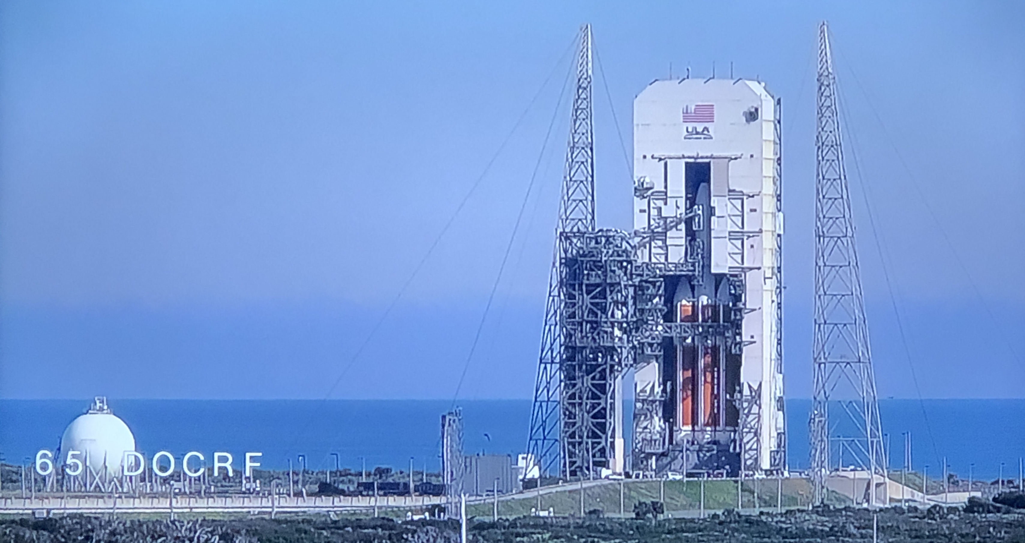

Offline TWiX
  • 2175
Re: NROL-44 auf Delta IV Heavy von CC SLC-37
« Antwort #120 am: 09. Dezember 2020, 10:28:56 »
Die Startzeit wurde auf 18:15 Uhr Ortszeit präzisiert, also 00:15 Uhr am 11. Dezember deutscher Zeit:
Everything is progressing toward the Delta IV Heavy launch of the NROL44 mission for the
NatReconOfc. The mission is set to lift off on Thurs., Dec. 10 from SLC-37. The launch time is 6:15 p.m. EST. Today’s forecast shows a 90% chance of favorable weather conditions for launch.
Wettervorhersage sieht auch gut aus, 90 Prozent GO.
Quelle: https://twitter.com/ulalaunch/status/1336390009922998273

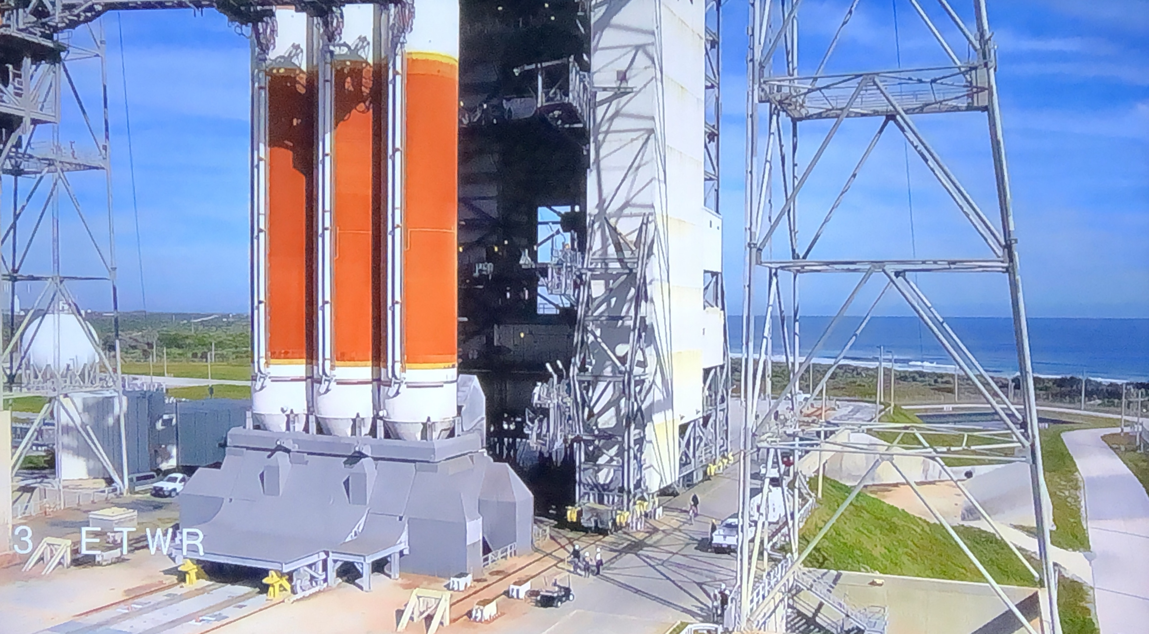

Offline TWiX
  • 2175
« Antwort #121 am: 09. Dezember 2020, 21:55:05 »
ULA, Space Force und NRO haben heute das "Launch Readiness Review" abgeschlossen. Es gab ein einstimmiges GO für Donnerstag.
Our live NROL-44 blog begins at 9:45am EST and launch webcast starts at 5:55pm EST
Um 9:45 Uhr Ortszeit (15:45 Uhr MEZ) beginnt der Liveblog, um 17:55 Uhr OZ (23:55 Uhr MEZ) der Webcast:
&feature=emb_title
Quelle: https://www.ulalaunch.com/missions/next-launch/delta-iv-heavy-nrol-44

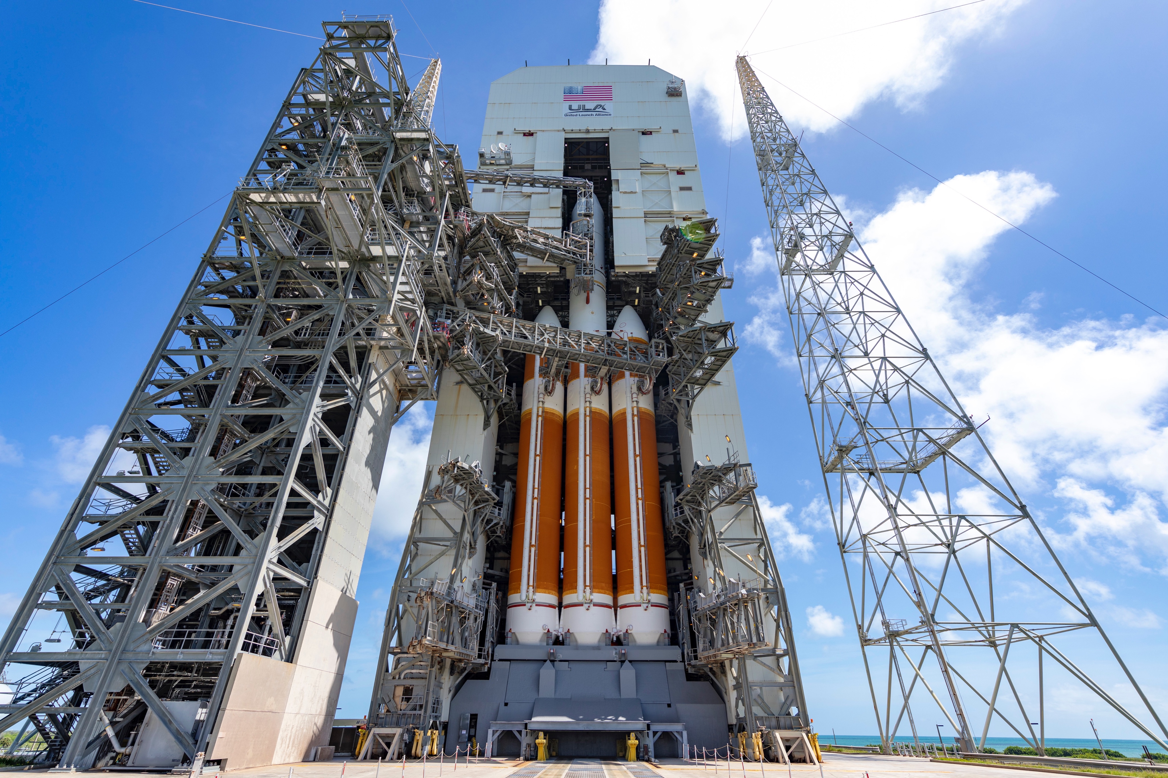

Offline TWiX
  • 2175
« Antwort #122 am: 10. Dezember 2020, 16:57:10 »
Das Wetter ist weiterhin 90 Prozent GO. Mittlerweile hat man begonnen, den mobilen Service-Tower zurückzufahren und das Leitsystem zu testen:
Quellen:
https://twitter.com/ulalaunch/status/1337063016878272514
https://twitter.com/ulalaunch/status/1337057647137349639
https://twitter.com/ulalaunch/status/1337045760190386189

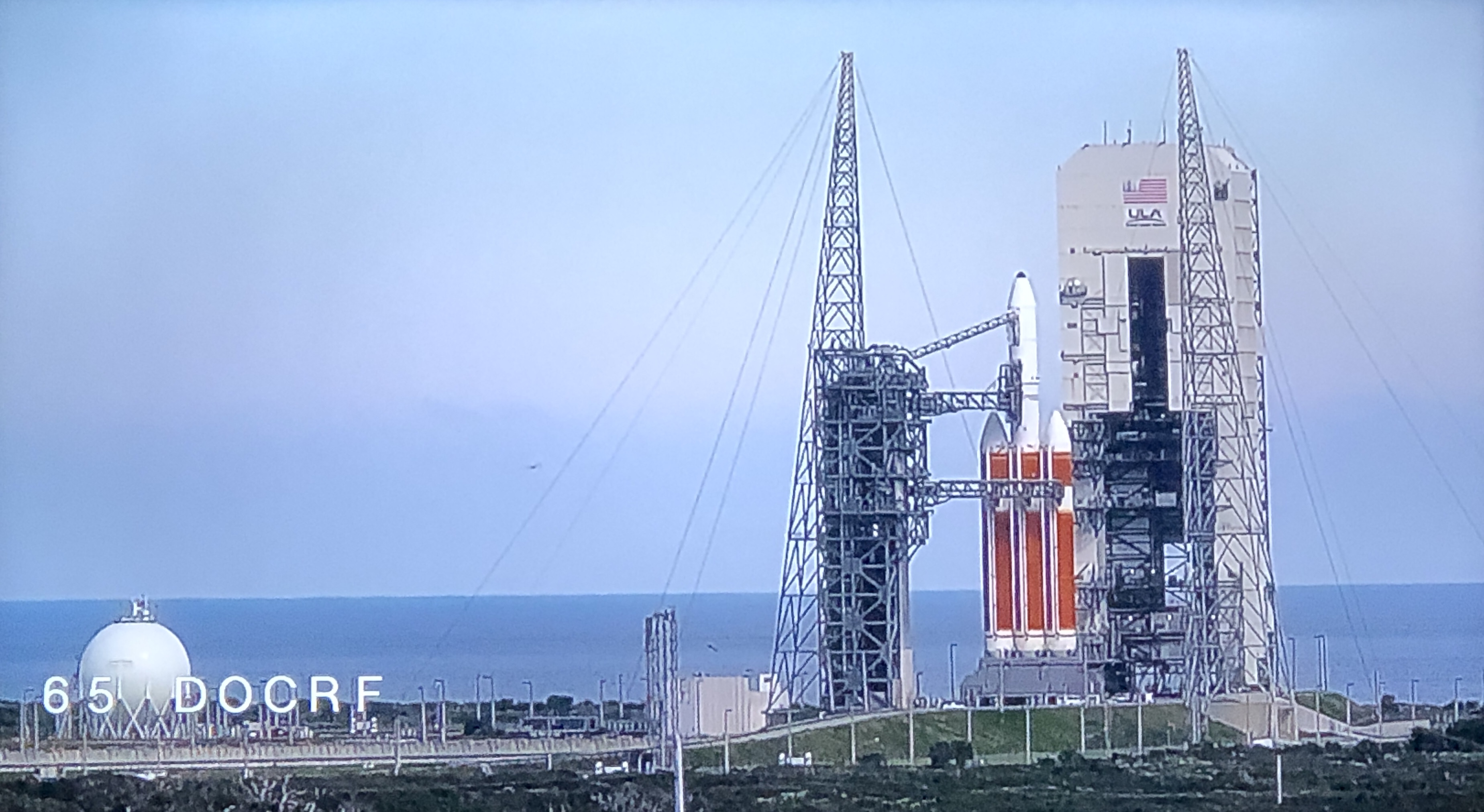

Offline TWiX
  • 2175
« Antwort #124 am: 10. Dezember 2020, 22:27:29 »
Man hat mittlerweile mit dem Tanken begonnen:
Fueling operations have begun at the Space Launch Complex-37 pad. The first step in tanking procedures is the thermal conditioning of the liquid hydrogen systems on the three common booster cores.
Zwar verpixelt, aber ich gehe davon aus, dass es zumindest aktuell ist...
Quelle: https://twitter.com/ulalaunch/status/1337145643329089538
Um 22:15 Uhr deutscher Zeit hatte es übrigens einen ungeplanten Hold gegeben wegen eines Problems mit dem "HazGas-System". Eine Rekalibrierung des Analysators hat aber wohl Abhilfe geschaffen und der Countdown konnte wenige Minuten später fortgesetzt werden (aus dem Liveblog der ULA)
